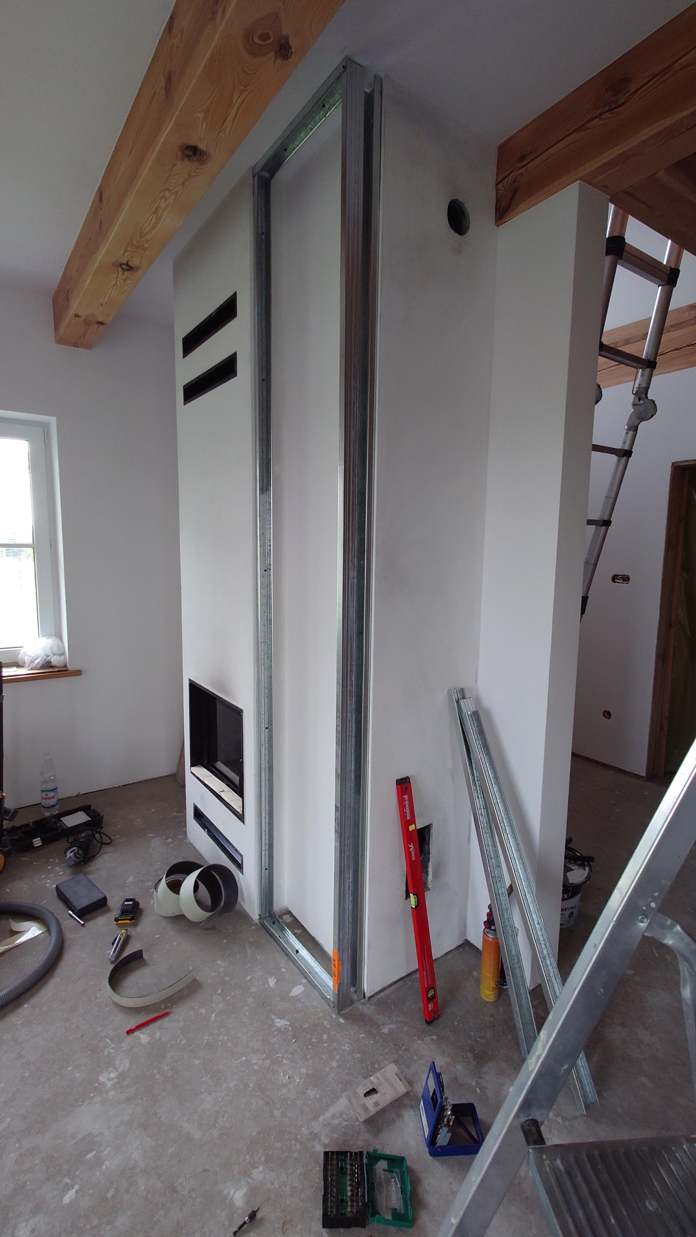

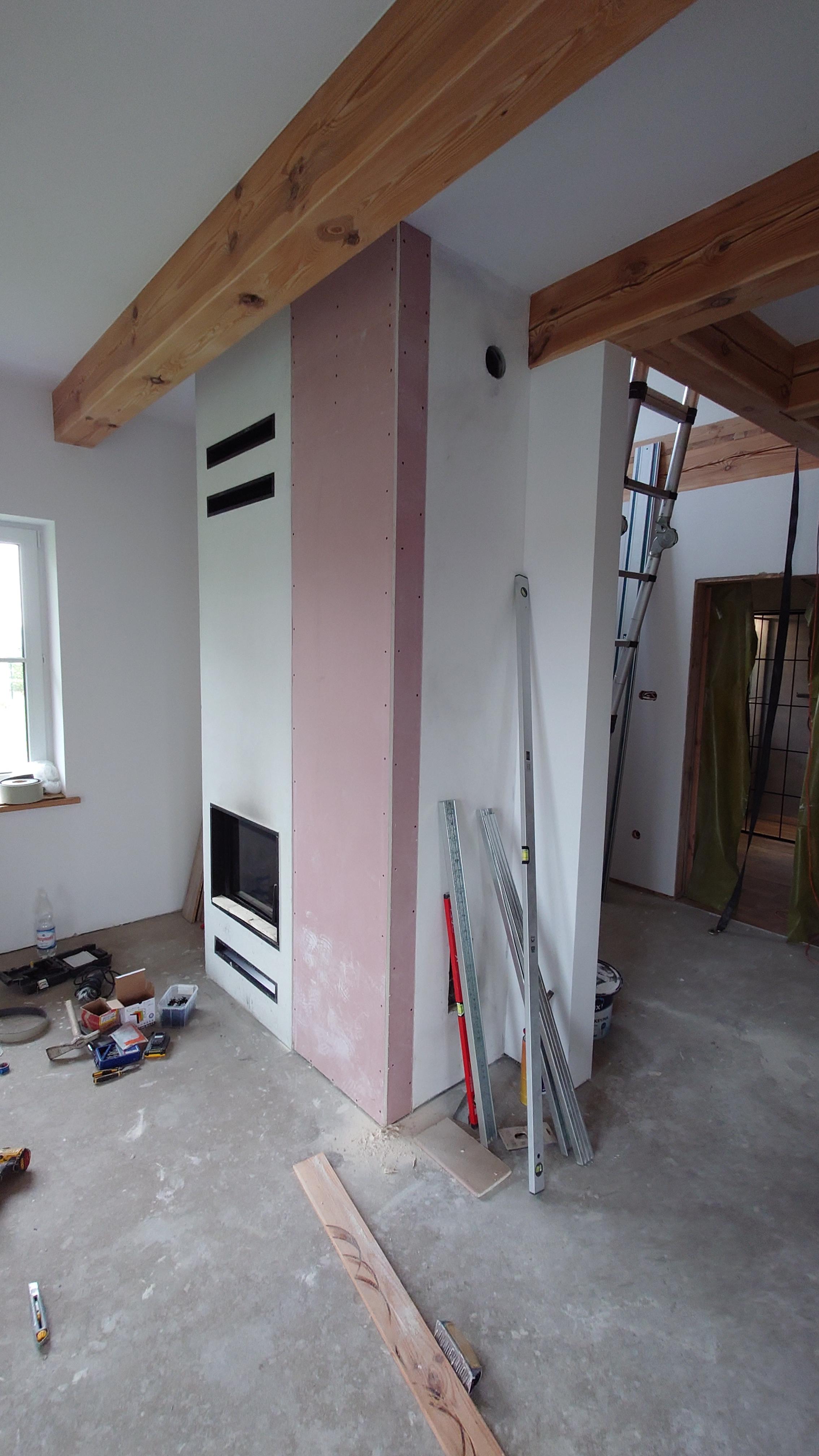

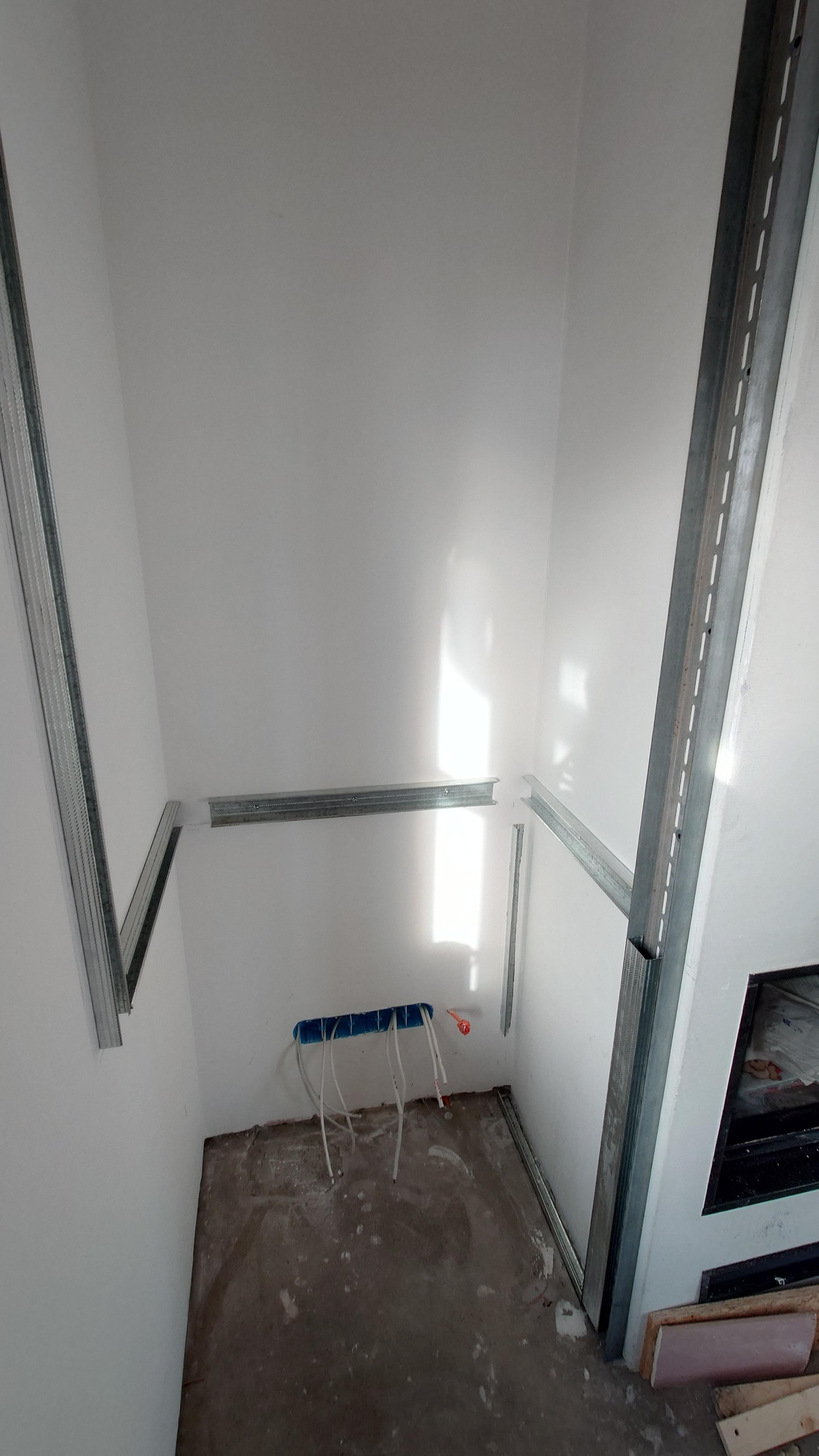

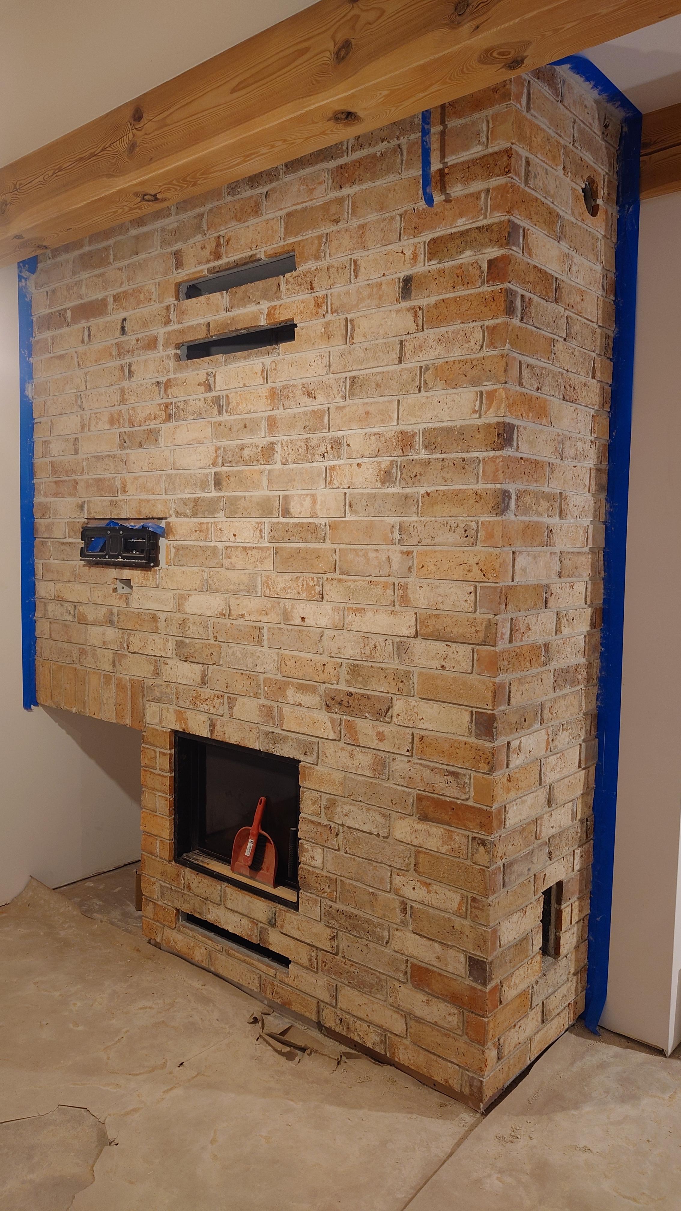

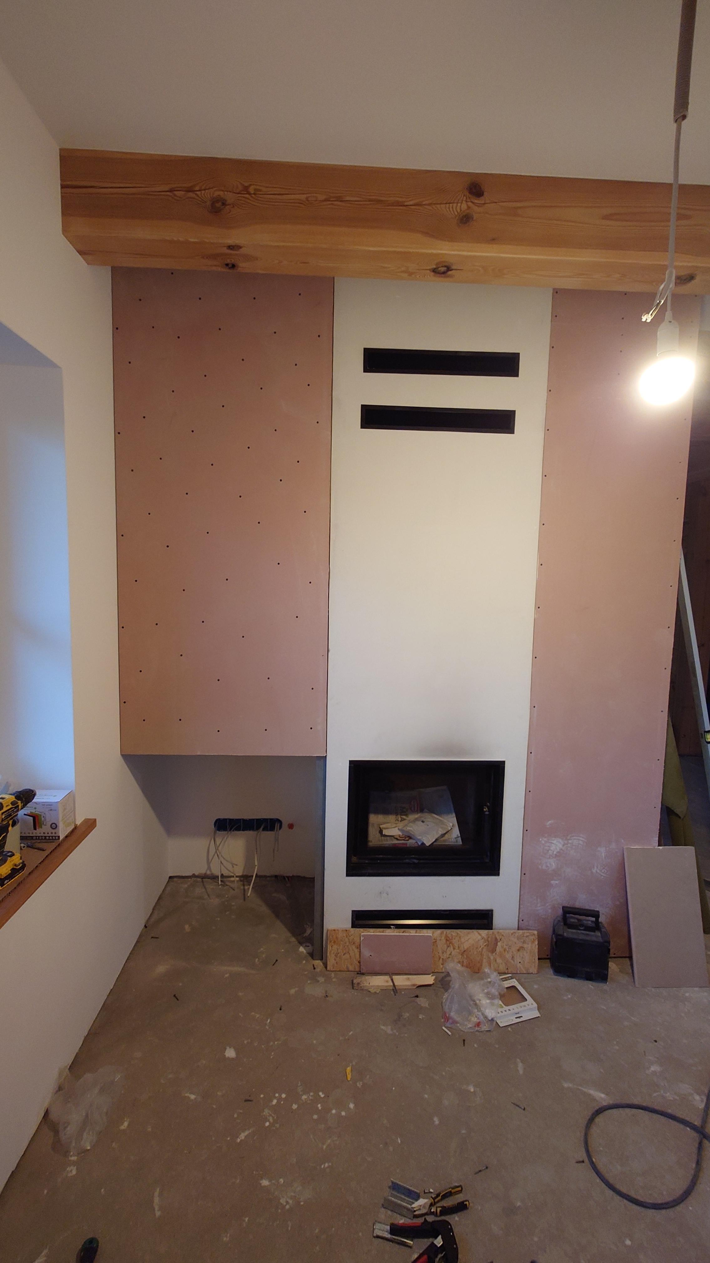

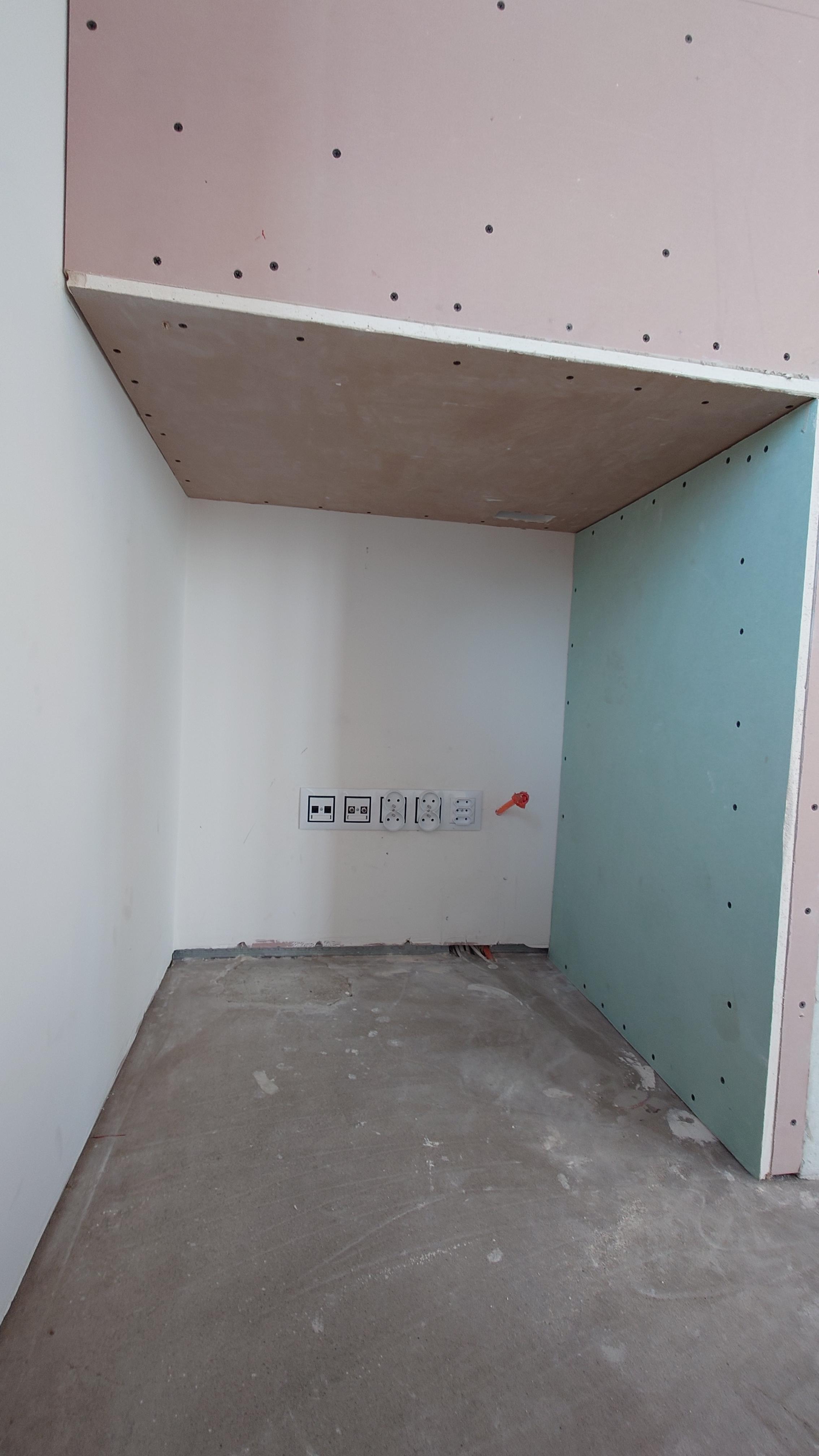

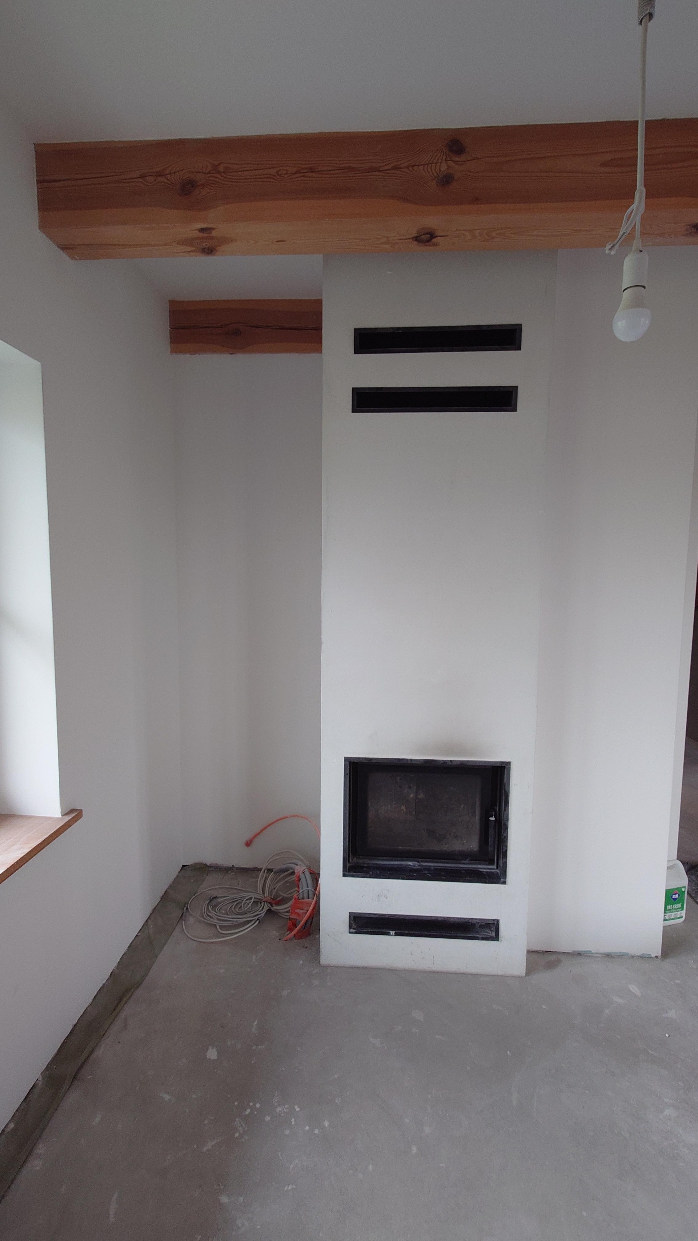

trochę się zeszło z innymi tematami ale w końcu ogarnąłem ten temat, załączam fotki jak to wyszło. Póki co cegiełki wiszą, TV tez.
Po prawej stronie dałem gruby profil drzwiowy stojący na podłodze. dodatkowo na całości dałem płytę OSB 15mm. Od góry tez jest wszystko zamocowane do desek w suficie.
Edytowano przez hajmon7
