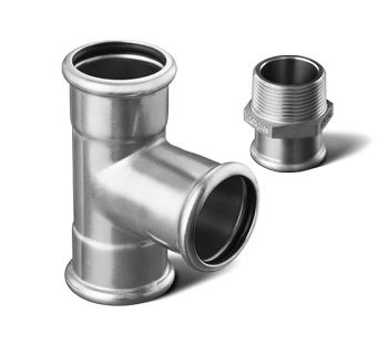

Ja mam robione wszystko w miedzi i mosiądzu, ale teraz pewnie bym robił z nierdzewki prasowane.
inoxpressprodotto-2-30638-30652-31474-33
Wszystko schowane w dużej szafie razem z filtrami.
