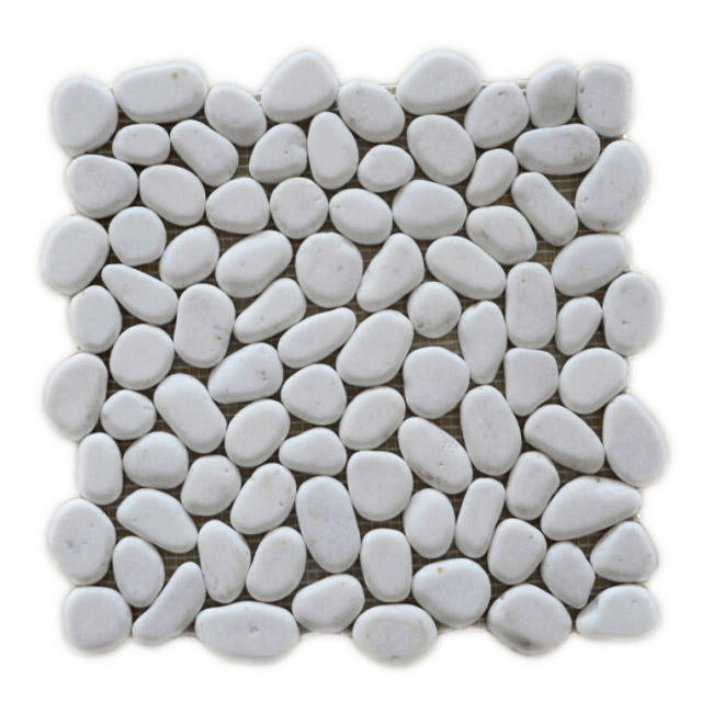

Hej,
Mam taką mozaikę z kamyków do wykończenia ścianki w kuchni:
Nie wiem jak się do tego zabrać.
W internetach zdania są podzielone - jedni mówią że tylko fugi cementowe, a drudzy że tylko fugi silikonowe, a jeszcze w innym źródle napisali że nie trzeba fugować, bo klej cementowy wyjdzie między szczelinami i będzie ok.
W to ostatnie rozwiązanie chciałbym wcelować, bo nie wyobrażam sobie fugowania takich nieregularnych szpar.
Jak to kleić? Jaki grzebień do kleju? Jaki klej lub klejo-fuga?

Jak ma klej wyjść na fugę, to raczej zwykłą pacą, na zasadzie że wciskasz jeden kawałek i klej się wyciska jako fuga. Tylko obawiam się że przy takiej technice ciężko będzie nie uciapać, a szkoda bo ładne.

Klej na biały klej, dedykowany do kamienia i marmuru, np.
a potem zafuguj - zapewne też białą fugą... też zalecam Atlasa...
Zaciapać i tak się zaciapie, ale - przestrzegając zaleceń producenta fugi co do czasu fugowania i zmywania - wszystko się ładnie domyje i doczyści...
A łatwiej dopilnować czasu i doczyścić fugę, niż bić się z zaschniętym klejem - jeśli chciałbyś równocześnie kleić i "fugować" klejem...

Tu jest trochę cięższy temat, bo fugi będą nieregularne, będą też napewno mniej regularnie schnąć, także proponuje zrobić próbę i obadać jak to szybko będzie schnąć. Ja bym wcierał między te kamyczki, tak jak każdą inną fugę i potem wygąbkował to tak samo jak zwykłe płytki i powinno być ok.

Na ZLICOWANIE nie licz... fuga będzie nieco  "zagłębiona" w stosunku do powierzchni kamieni, tak jak fuga pomiędzy płytkami... i w większych "dziurach" pomiędzy krawędzami kamyków - głębiej...
I tu istotny jest czas wykonania gąbkowania...

Trzeba fugować z nadmiarem i wyszlifować, wypolerować posadzkę z  kamienia.

o niee, nie chcę efektu zlicowania z kamieniem bo wtedy by to wyglądało jak okładzina z pvc. Mają wystawać kamyki.

o Panie... te kamyki mają wymiary średnio około 3x3 cm. Wcierając tylko w szczeliny to ja to będę robił 10 godzin.. Właśnie tego chce uniknąć.

Taką mozaikę to trzeba fugować z niewielką ilością fugi, żeby ładnie to wyglądało.

Nie wiem,jaką jest grubość tej mozaiki - klej po dociśnięciu nie powinien wypływać ponad jej powierzchnię... 2 mm może być za mało...

Kamyki mają 8 mm grubości, wielkość kamyków to 2-5 cm, a cały kafelek z mozaiką 30x30cm.

Taką mozaikę kładłem na grzebień 5mm...
https://www.castorama.pl/szpachla-comensal-trapezowa-gladka-15-cm-zab-4-x-4-mm/5902060100964_CAPL.prd tego typu packa 4x4 mm będzie okej? Po ścianie posmaruje, a jak będzie mało to jeszcze po kamykach przejadę od spodu.
W zasadzie taką małą powierzchnie mógłbym kleić na mamuta, tylko że zeszłoby 3-4 tubki, ale worek kleju tańszy i będzie zgodnie ze sztuką.
worek 22,5 kg na 2,6m2 to też trochę przesada, ale mniejszych atlas geoflex nie ma. :( A coś do 10 kg konkretnego da się kupić? Albo gotowego w wiaderku?

Może być
Ten bywa w opakowaniach 5 kg
Może być innego producenta, aby był dedykowany do kamienia naturalnego i marmuru... powinien być biały - na bazie białego cementu, aby nie przebarwił obecnego w Twojej mozaice marmuru...
Piszę o Atlasie, bo na nim pracowałem, znam jakość i sprawdzał się...
