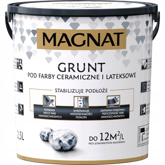

Napisano
49 minut temu, demo napisał:
Niczym nie grozi, grunt to grunt i chyba wszystkie są zewnętrzno wewnętrzne.
Pod tynk silikonowy trzeba dać podkład a nie grunt, który jest zazwyczaj barwiony na kolor tynku.
Grunty też są barwione.
febf87014bb8889f418ca079e4e1
Cytat
Magnat grunt pod farby ceramiczne i lateksowe  to produkt, który stabilizuje malowane podłoże i wyrównuje jego niedoskonałości, zwiększając wydajność oraz trwałość powłoki farb nawierzchniowych.
Farba polecana do pierwszego, jednokrotnego, podkładowego malowania podłoży cementowych, cementowo­wapiennych, gipsowych, drewnianych i drewnopochodnych, a także tapet z włókna szklanego użytkowanych wewnątrz pomieszczeń mieszkalnych, biurowych oraz użyteczności publicznej. Szczególnie polecana jest do płyt gipsowo­kartonowych, pod farby ceramiczne MAGNAT CERAMIC, pod wybrane systemy dekoracyjne MAGNAT Style a także przy przemalowywaniu ciemnego, intensywnego koloru na jasny

Karta techniczna "Magnat Grunt" określa ten produkt jako faktycznie farbę: "Farba polecana do pierwszego, jednokrotnego, podkładowego malowania podłoży...", podczas gdy karta techniczna tynku SILIKON PROTECT 031 jasno mówi, że "Podłoża muszą być oczyszczone z (...) resztek farb...". Jak pogodzić jedno z drugim?

7 godzin temu, goldi84 napisał:
, bo to farba nie do temperatur i wilgotności zewnętrznej, i tynku nie utrzyma.
Dokładnie tak, to farba podkładowa z domieszką gruntu żeby przyspieszać prace wykończeniowe, ale niestety do zastosowań wewnętrznych.
Napisano
A  możesz wskazać gdzie jest napisane że ten grunt jest tylko do zastosowań wewnętrznych?.
Napisano
Czytałem w karcie technicznej.
Napisano
A ja czytałem że jest polecany do farb ceramicznych i lateksowych, które akurat Magnat robi do wnętrz. Ale są też fasadowe, prawda?.
To jednak chyba nie wyklucza tego że można go stosować i na zewnątrz.
Napisano
Problem leży w tym, że domieszano do teego w znaczne ilości  farbę do zastosowań wewnętrznych, dlatego wyszedł z tego grunt wewnętrzny.
Ale co ciekawe ta farba będzie za izolacją i teoretycznie nigdy nie złapie temperatury ujemnej, chyba że budynek jakiś sezon nie będzie ogrzewany, wtedy zamarzając, może odleźć od elewacji.
