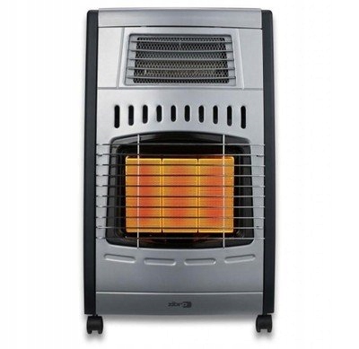

3 minuty temu, Croc123 napisał:
To może faktycznie nie ma sensu kozy stawiać na 12m2... Takie ogrzewanie gazowe nie nagrzeje mebli?
Lepiej postawić kawałek ściany murowanej a w niej kominek albo grillo-coś-tam.
Napisano
3 minuty temu, animus napisał:
a to co ma?
To ma trzy pola grzewcze katalityczne i grzeje promieniując... Gaz pali się bezpłomieniowo i grzeje porządnie! Ciepło reguluje się ilością włączonych pól...
Przy takich piecykach robiłem wielką kuchnię w niegrzanym domu na przełomie jesieni i zimy - dało się!
Napisano
Przy Twoich założeniach co do użytkowania altany, to myślę, że butla na trzy lata wystarczy :icon_mrgreen::91_thumbsup:
Napisano (edytowany)
Czyli badzie ogrzewać meble. Podtruwa organizm produktami spalania, oraz zabiera z powietrza tlen.
To to samo?
 grzeje porządnie!
Raczej do góry.
Czyli trzeba cały czas tam majstrować.Tamto bezobsługowe.
Ja przy tym śmierdziele-słoneczko pracowałem, wykańcza.  :hahaha2:

Napisano
Chyba raczysz żartować...
A to cudo Krafta nie grzeje mebli oczywiście i tlen pobiera nie z powietrza... i gazu nie spala...
Raczej do góry.
Owszem, jako że gorące powietrze leci... jakby do góry...
Tiaaaa... tamto samo sobie ustawi 20 stopni i jeszcze co tam sobie ustawi...
A ten piecyk ustawiasz na max, po paru minutach jak zagrzeje zimne pomieszczenie - ustawiasz na grzanie tylko jednym polem katalitycznym i..... koniec majstrowania... po trzecim kieliszku można całkowicie wyłączyć...

Napisano
Nie żartuję.
To od Krafta czy kogo innego grzeje na dole gdzie najzimniej, przez nawiew po nogach, ma inny palnik.
Tamto goowno grzeje do góry w głowę, posiada palnik co produkuje – oprócz ciepła pochodzącego ze spalania – dwutlenek węgla i wodę. Para wodna w połączeniu z dużą zawartością dwutlenku węgla w powietrzu, nie polecam, siedzisz i się trujesz wdychasz spaliny:icon_mrgreen:, konieczne jest wzmożenie wentylowania ogrzewanego pomieszczenia, nadmiar CO₂ sprawia, że bez ciągłego nawiewu świeżego powietrza, w takim pomieszczeniu, odczuwać będziemy coraz bardziej się nasilający dyskomfort..
Nagrzewnica może zasysać powietrze z zewnątrz, wystarczy otwór w ścianie.
Cytat
Nagrzewnica ma termostat, sama się uruchamia i wyłącza, ustawiasz żądaną temperaturę i zapominasz,
Cytat
a w tym piecyku t trzeba majstrować, bo albo za gorąco, albo za zimno.
Napisano
No, a produkty spalania to zapach lawendy i delikatne dawki ozonowanego, świeżego, nadmorskiego powietrza... nieprawdaż... bo tam nie ma palnika
:scratching:
Czy Ty taką nagrzewnicę masz/miałeś i użytkowałeś, czy znasz ją tylko z tego filmiku?
Napisano
12 minut temu, Croc123 napisał:
To może coś takiego? Piecyk gazowy z nadmuchem?
171522a74a0e88cdfaa303667fce
To to samo, palnik do dupy, dwutlenek węgla i woda.
Używałem innej firmy.
Taki piecyk też  i słoneczko również.
