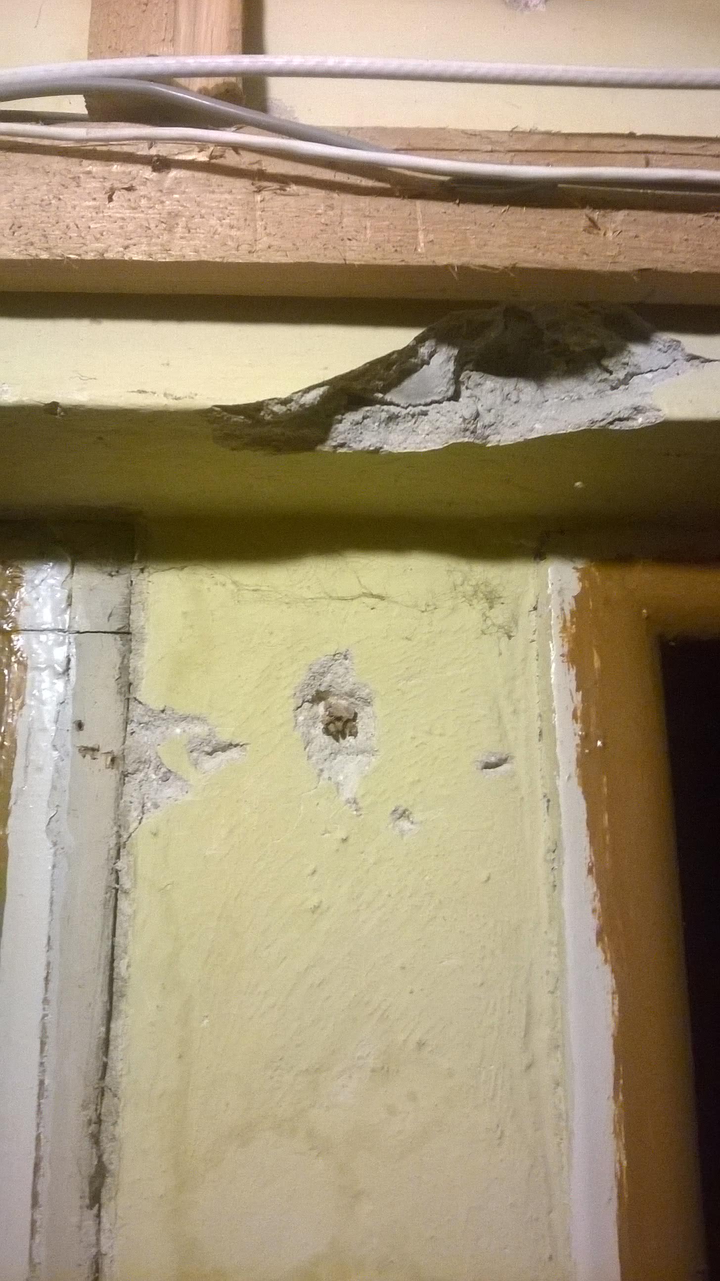

dziewcze Napisano 4 sierpnia 2016 #1 Napisano 4 sierpnia 2016 sprawa wygląda następująco: Dostałam mieszkanie w spadku po babci. Blok ma z 50 lat jak nie więcej. Swoimi siłami i jak najtańszym kosztem próbuje przenieść moje nowe lokum do współczesności, bo póki co wygląda jak z lat 70. W korytarzu oczywiście była okropna boazeria którą po prostu musiałam zdjąć. Po oderwaniu jej od ścian pozostało pełno dziur i wyrw (do wglądu w dokumentacji zdjęciowej). W internecie pełno poradników jak sobie z tym poradzić, ale mam wrażenie że wszystkie mówią o małych dziurkach i pęknięciach. Planuje jakoś załatać te dziury (i muszę to zrobić sama bo nie mam kasy na ekipy remontowe) a na to dać jakaś grubą tapetę co by za dużo nie szlifować/wyrównywać czy jak to tam się nazywa. I tu moje pytanie: jak i czym załatać takie dziury ???
joks Napisano 5 sierpnia 2016 #2 Napisano 5 sierpnia 2016 tynk maszynowy lekki Knauf MP75 , może być Goldband - jest ciut twardszy potem .tym załatasz te większe dziury , potem możesz nałożyć jakąś szpachlę.. 1
Gość stach Napisano 5 sierpnia 2016 #3 Napisano 5 sierpnia 2016 Nad drzwiami, po usunięciu ostatnich listew montażowych po boazerii będziesz pewnie chciała ukryć w tynku te wiszące kable antenowe i sieciowe - musisz zachować ostrożność, bo właśnie nad drzwiami prowadzono wszystkie przewody elektryczne, zasilające gniazdka i oświetlenie we wszystkich pomieszczeniach. Przy wykuwaniu bruzd pod te kable możesz trafić w taki przewód i byłby wtedy problem z jego łataniem... Tymczasowo można te przewody schować w specjalnych naściennych listwach montażowych. Te bruzdy również można zakleić Knauf'em - jest on chyba przyjaźniejszy dla początkujących... Niech Cię nie zwiedzie nazwa - nazywa się "maszynowy", ale bardzo dobrze aplikuje się go również ręcznie , a rozrabia ściśle wg przepisu na worku. Wszystkie te dziury należy obmieść i zagruntować np. Unigruntem Atlasa - nie będzie sypał się piasek z tych dziur i lepiej przywrze tynk. Po całkowitym wyschnięciu gruntu - możesz łatać Nie usiłuj za pierwszym podejściem wyrównać wszystkiego "na lustro" - połóż warstwę, odczekaj, nadrosty usuń szpachelką, dołóż kolejną warstwę. Powodzenia w pracy
bajbaga Napisano 5 sierpnia 2016 #4 Napisano 5 sierpnia 2016 Cytat Te bruzdy również można zakleić Knauf'em - jest on chyba przyjaźniejszy dla początkujących... Do dużych ubytków raczej gips sztukatorski (modelowy) np. Knauf Stuckgips.
bobiczek Napisano 5 sierpnia 2016 #5 Napisano 5 sierpnia 2016 Cytat Przy wykuwaniu bruzd pod te kable możesz trafić w taki przewód i byłby wtedy problem z jego łataniem... Tymczasowo można te przewody schować w specjalnych naściennych listwach montażowych. Szkoda kasy na te listwy i ich dodatkowe montowanie.Drutem wiązałkowym zepnij i podciągnij wyżej na ścianie.No i uważaj przy kuciu. 1

Gość stach Napisano 5 sierpnia 2016 #7 Napisano 5 sierpnia 2016 Cytat Szkoda kasy na te listwy i ich dodatkowe montowanie.Drutem wiązałkowym zepnij i podciągnij wyżej na ścianie.No i uważaj przy kuciu. Czekaj, czekaj...Chodzi mi o to, że zamiast wkuwania tych przewodów, czyli antenowego, sieciowego, które ukryte były pod boazerią, można je schować w te listwy i nie kuć na nie bruzd...Możliwe, że można było z mojego postu zrozumieć, że na czas kucia bruzd schować je w listwy, ale na to bym nie wpadł ... Faktycznie podciągnąłbym je wyżej na ścianie - niekoniecznie drutem wiązałkowym - i uważał przy kuciu .A w tym, co pisze retro - też jest dużo prawdy ...
Eksperci Śnieżka Napisano 26 sierpnia 2016 #8 Napisano 26 sierpnia 2016 Szanowna Pani,podstawą będzie usunięcie wszystkich luźnych fragmentów ściany oraz przygotowanie powierzchni do dalszej pracy. Po usunięciu luźnych fragmentów podłoże należy zagruntować gruntem głęboko penetrującym, np. ACRYL-PUTZ® GP 41. Zgodnie z wcześniejszymi uwagami internautów, przy kuciu należy uważać na przewody, które mogą być ukryte w ścianie, trzeba też schować w bruździe, listwie lub związać przewody widoczne na zewnątrz, również z zachowaniem ostrożności.Do uzupełnienia ubytków zalecam zaprawę wyrównawczą ACRYL-PUTZ® ZW 50, a następnie nałożenie gładzi szpachlowej ACRYL-PUTZ® FS 20 FINISZ. Wyroby te należy nakładać zgodnie z zaleceniami producenta. Użytkownicy Forum słusznie zwracają uwagę, aby nie starać się wszystkiego wyrównać „na raz”. Ubytki są dość głębokie, dlatego koniecznie będzie nałożenie kilku warstw zaprawy.Pozdrawiam serdecznie,E-rzecznik FFiL Śnieżka
