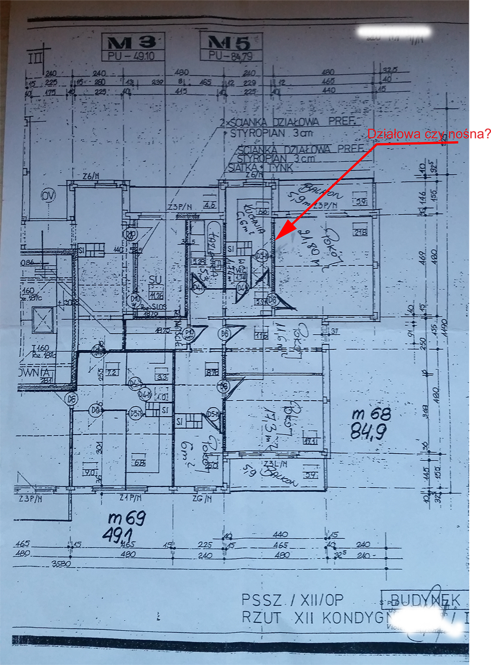

sqnx666 Napisano 28 stycznia 2016 #1 Napisano 28 stycznia 2016 Dobry wieczór,Bardzo proszę o opinię czy ściana zaznaczona na projekcie jest nośna czy działowa. Totalnie się na tym nie znam a jest to dla mnie istotne. Dziękuję i pozdrawiam. Tomek
Budujemy Dom - budownictwo i instalacje Napisano 29 stycznia 2016 #2 Napisano 29 stycznia 2016 Z wymiarów pomieszczenia, jak i grubości ściany wynika, że jest to ściana nośna.
Gość stach Napisano 29 stycznia 2016 #3 Napisano 29 stycznia 2016 Nie byłbym taki pewny... squnx'e, opisz mi sufit tego pomieszczenia z balkonem i kuchni, czy widać na nich pęknięcia, i jeśli widać, to w jakim kierunku one biegną: równolegle, czy prostopadle do okna... Czy wierciłeś otwory w ścianie od kuchni, jak oceniasz twardość tej ściany?Moim zdaniem jest to działowa ścianka, a płyty stropowe leżą w poprzek osi wieżowca, czyli prostopadle do ściany z oknem balkonowym. Ścianą nośną, na XI piętrze jest ściana pomiędzy dużym pokojem, a podłużnym, kiszkowatym pokojem o pow 11,6 m2.
Gość Razmes Napisano 29 stycznia 2016 #4 Napisano 29 stycznia 2016 Który rok budynku? Prefabrykowany? Grubość ścian jak pod zwykłe działówki, balkon sugeruje raczej "pionowy" układ płyt stropowych. Straszne zamazane jest oznaczenie materiału z którego wykonana jest ściana Najlepiej, żebyś wezwał do siebie fachowca... Sam otworów i tak nie możesz wykonać.
Draagon Napisano 29 stycznia 2016 #5 Napisano 29 stycznia 2016 Po rozmiarach 4,8 m obstawiałbym ścianę nośną ze stropem krzyżowo zbrojonym...Najlepiej puknąć młotkiem jak suporeks, działówka, lub G-K - będzie dziura - jak żelbetowa - dziury nie będzie ;)2 sposób - wiertarka i do dzieła - jak opór w wierceniu - żelbet zbrojony - jak działówka - 5-10 sekund i po przewierceniuprzy takiej "szerokości" gdyby to była nośna to tylko i wyłącznie żelbet - na pozostałe materiały jest po prostu za cienka by być nośną..
Gość mhtyl Napisano 29 stycznia 2016 #6 Napisano 29 stycznia 2016 Na rysunku wyraźnie widać, że ta ściana ma 12 cm grubości. Czyli jest to ściana działowa.
Barbossa Napisano 29 stycznia 2016 #7 Napisano 29 stycznia 2016 j.w., chyba nawet niekoniecznie 12 dodam, że wszystkie ścianki w środku to działówki, a reszta to nie nośne a osłonowemoda z budowy biurowców - układ płytowo słupowy, słupy obwodowe, jedyna konstrukcja to zazwyczaj szachty komunikacyjne, ewentualnie pojedyncza ściana jako tzw tarcza (ale też co najwyżej "odstająca" od szachtu)daje to możliwość praktycznie dowolnej aranżacji mieszkaniatak teraz się projektuje
Gość mhtyl Napisano 29 stycznia 2016 #8 Napisano 29 stycznia 2016 Cytat tak teraz się projektuje Możliwe, że teraz taki tren na projektowanie, ale po rysunku domniemywam, że ten projekt pochodzi z ubiegłego wieku.
Gość stach Napisano 29 stycznia 2016 #10 Napisano 29 stycznia 2016 Stawiam na wieżowiec z lat 1975-1985.W podobnym mieszkałem, podobne remontowałem i wyposażałem
Barbossa Napisano 29 stycznia 2016 #11 Napisano 29 stycznia 2016 patrząc na projekt - masz racjęchyba
Gość mhtyl Napisano 29 stycznia 2016 #12 Napisano 29 stycznia 2016 To musiałby być jakiś apartament a nie mieszkanie w bloku, patrząc na p.u. tego mieszkania.
Gość stach Napisano 29 stycznia 2016 #13 Napisano 29 stycznia 2016 Jaki apartament - trochę większe M5, 84,9m2... Tak jest opisane na rysunku.Ja miałem trochę mniejsze M5, 70,5 m2
sqnx666 Napisano 8 lutego 2016 Autor #14 Napisano 8 lutego 2016 Dobry wieczór, dziękuję wszystkim za zainteresowanie moim zapytaniem:) Blok jest z wielkiej płyty z 1987 roku. Myślałem, ze po projekcie da się określić jaka to ściana ale chyba będę musiał poczekać na klucze do tej chaty:) Mam nadzieję, że to działówka gdyż chcę przebić się do salonu. Niestety jak to będzie nośna to chyba będzie problem:/Dziękuję i pozdrawiam. Tomek
