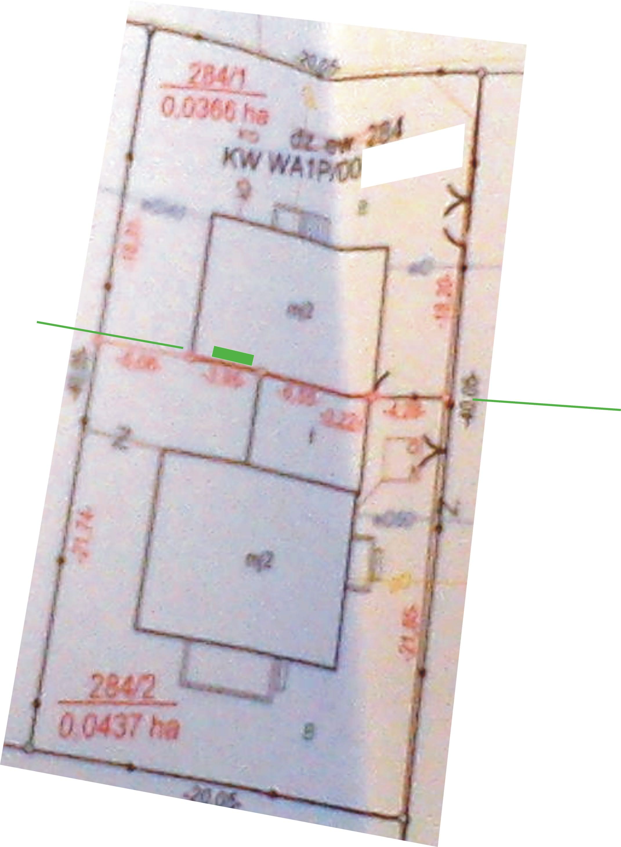

Witam,
mam pytanie w następującej sytuacji :
dom w trakcie rozbudowy o drugi lokal mieszkalny - jeden lokal użytkowany, drugi w stanie surowym zamknietym.
Inwestor części nie odebranej /nowo dobudowanej/ma ważne pozwolenie ale na - rozbudowę - a obecnie w sądzie złozył wniosek o podział budynku dwulokalowego na dwa osobne domy z udziałem w gruncie / mają być 2 osobne nieruchomości zabudowane /
Czy PINB w tej sytuacji stwierdzi samowolę budowlaną ?
część lokalowa w stanie surowym jako osobny dom jest już na mapie podziału i znajduje się na innej dzialce /jest mniejsza niż najmniejsza w Planie, podział poza MPZP/ . podział jest w trakcie ale mapa z podziałem już jest przyjęta do zasobu gminy...Podział geodeta zrobił po ścianie z moim oknem, choć ściana nowej częsci jest w odleglości 5 m /wymagane 4/
No i pozwolenie było na rozbudowę o lokal w bryle jednego budynku, a nie na - budowę osobnego "domu".- ..
Podział jeszcze sądownie nie zatwierdzony, kwestia czasu.

W sprawie podziału będzie decydował sąd, zatem w tej kwestii trudno na forum wyrokować. Co do ewentualnej samowoli budowlanej - pozwolenie zostało wydane na podstawie konkretnego projektu i planu zagospodarowania działki. Jeśli stan faktyczny istotnie odbiega od złożone dokumentacji to wtedy PINB może uznać inwestycję za samowolę i zależnie od sytuacji nakazać przywrócenie inwestycji do wymagań projektowych bądź wydać zgodę na podjęcie działań w celu legalizacji samowoli (opłata legalizacyjna i przygotowanie nowej dokumentacji).

nowa część jest zbudowana zgodnie z projektem -rozbudowy-domu jednorodzinnego, wz wystawione 15 lat temu było na dzialkę w całości - teraz to blizniak /dwie części przedzielone scianą- w mpzp jest zakaz zabudowy blizniaczej/ i na dzialce w trakcie podziału...
