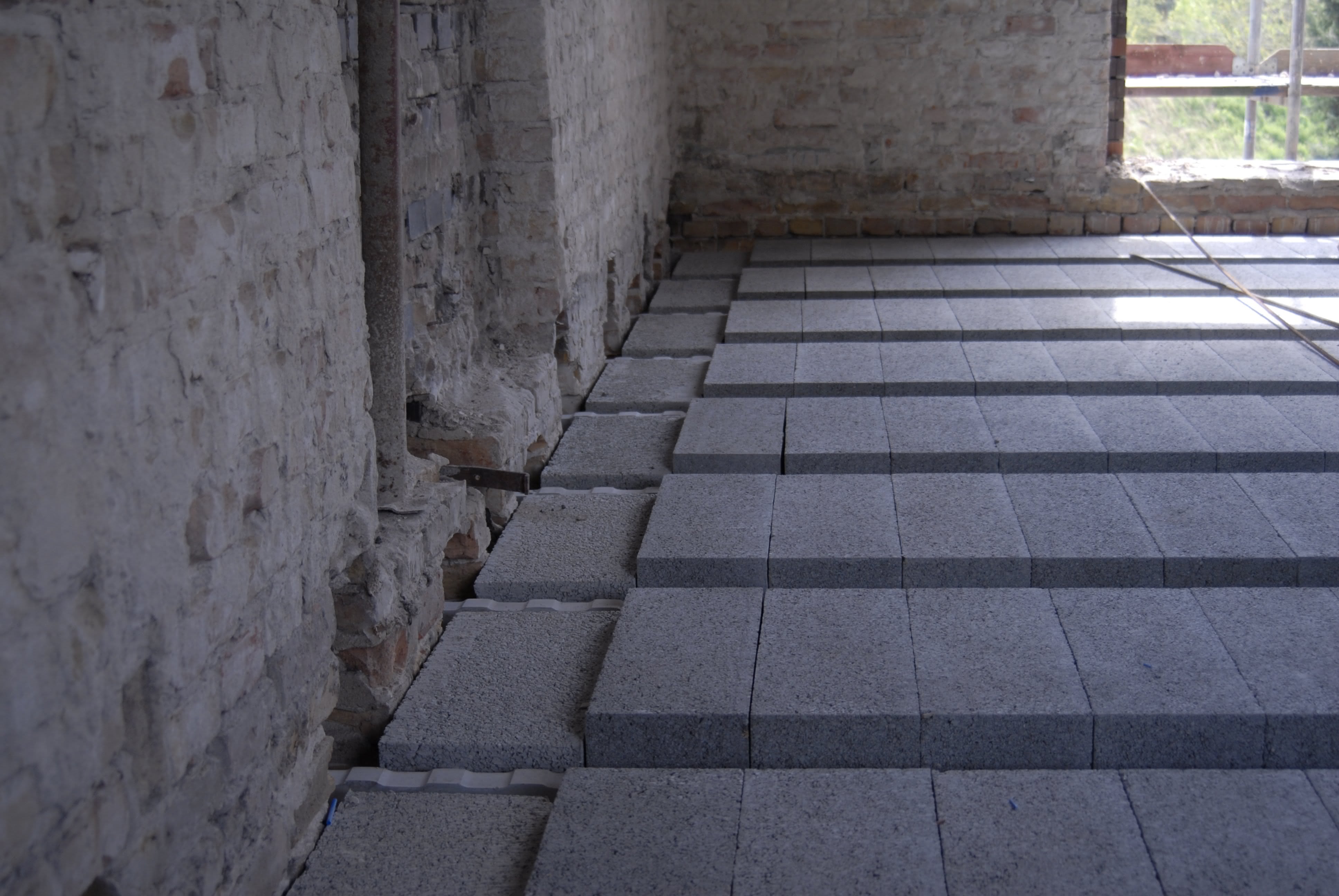

Witam,
Proponuję zastosowanie stropu sprężonego gęstożebrowego. Poniżej film instruktarzowy z montażu. System RECTOR często wybierany jest przez projektantów pod m.in. pod kątem wymiany stropu drewnianego. Największą zaletą systemu jest jego niewielka waga co ma duże znaczenie w kontekście obciążeń istniejących ław fundamentowych, prostota montażu, mała ingerencja w istniejące mury.
Jako wypełnienie stosuje się pustak betonowy lub ultralekki panel RECTOLIGHT. W przypadku drugiego rozwiązania waga stropu może wynieść już od 187 kg/m2.
Wykonanie bruzd pod belki sprężone
Oparcie wieńca na rzędzie obniżonych pustaków przyspiesza montaż i ogranicza ingerencje w mury istniejące.
Detal wieńca cofniętego
RECTOBETON do rozpiętości 10,0 m
RECTOLIGHT do rozpiętości 8,0 m
RECTOR_RENOWACJE - film - wymiana stropu
RECTOR_RECTOLIGHT - film - montaż RECTOLUGHT Edytowano przez el-instalator (zobacz historię edycji)
