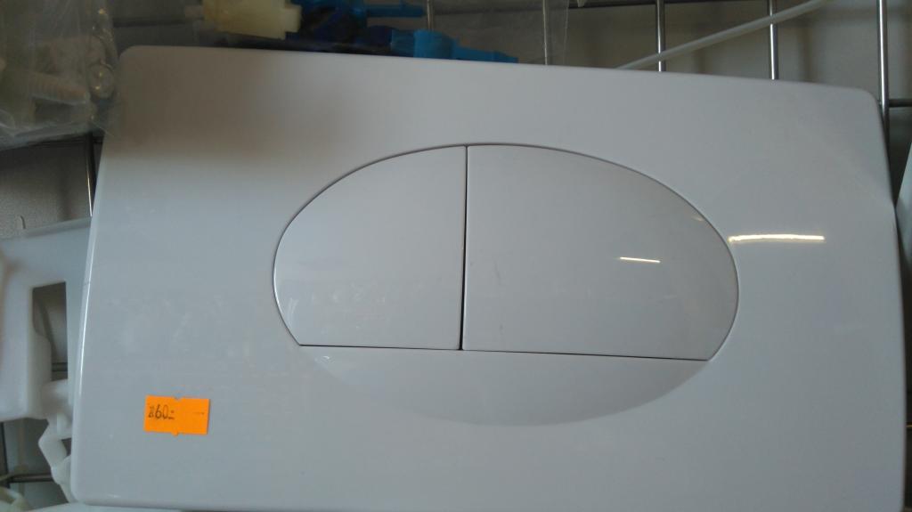

Ja w dość prosty i szybki sposób znalazłem. Tylko że z zewnątrz wygląda tak samo nie wiadomo czy to ten sam :)
25 minut temu, Darek Wiader napisał:
Przycisk spłukujący WC Blue Green VALSIR VS0828512 biały Korab Kerra
KORAB przycisk spłuczki podtynkowej
89136ba94c4c8bba7c375e5800d8
Napisano (edytowany)
27 minut temu, mhtyl napisał:
Nie pytałeś w tym Liroju? Tam na pewno są części zamienne do spłuczek a tym bardziej że ten sklep sprzedawał taki towar to powinien mieć w ofercie części zamienne. Ze znalezieniem nie powinieneś mieć problemu bo przycisk jest dość charakterystyczny i po jego kształcie można łatwo dojść co to za firma.
Dzięki za odpowiedz. Byłem w Liroyu gdzie to kupowałem ale minęło kilka ładnych lat nikt nie był- nie chciał mi udzielić takej informacji .. to samo w innym nie ogarniali a samych wsadów do spłuczek tam nie maja. Faktycznie osłona z przyciskami wyglada tak samo i ta nazwa Korab kurde coś mi zaczyna świtac w głowie ...  :D:D zaraz poszukam może to faktycznie to.
Edytowano przez Darek Wiader (zobacz historię edycji)
Napisano
Już z grubsza namiary masz, jak znajdziesz to daj cynk czy dobrze doradziłem :)

Ja tez mam problem ze spłuczka podtynkową,nie mogę odkryć firmy,modelu producenta, a co za tym idzie części zamiennych.
nabyłem mieszkanie z niekompletną spłuczką,nie ma przycisku,a co najważniejsze tka to sie chyba nazywa: Wspornik dźwigni cięgieł, (nasadka kozłowa)
spłuczka działa jak się pociągnie ręcznie za zawór spustowy.
załączam zdjęcia
Witam pani spłuczka to Słoweński LIV
