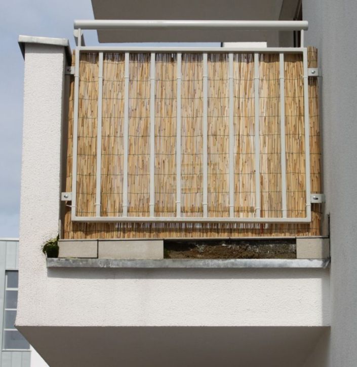

Taras ma 36m2, barierki będzie 6+6+6+4. Barierkę pewnie będzie metalowa, jeszcze dokładnie nie wiem jaka ale pewnie standardowa.
Montaż ala taki http://balustradydjd.republika.pl/images/4mz.jpg
lub taki http://img3.oferia.pl/ec6f46a2b9f4bb75ea3e...3_-1_-1_0_1.jpg
A barierki coś w tym stylu http://remont.biz.pl/wp-content/uploads/20...i-balkonowe.jpg tylko w kolorze grafitowym.
A co z prywatnością ?

Gość stach
Ale planowany sposób mocowania barierek BARDZO mi się podoba!!!
