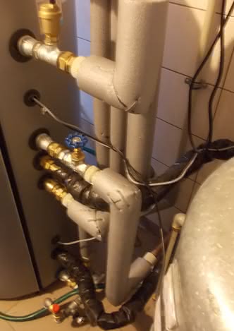

Stokrotko - jak możesz to zrób foto kotłowni i zestawu. Chciałbym zobaczyć standard zazbrojenia i rodzaj kolektorów.

1400 zł?????
Jutro porobię fotki dachu i w kotłowni
Chociaż kotłownia mnie trochę przeraża .... same rurki dosłownie w niej widzę i zastanawiam się czy aby nie za dużo ich jest.
Ale z drugiej strony system ogrzewa wode / dopiero 3 dni / i .... działa

Cześć.
Z błędów podstawowych to odpowietrznik górnej wężownicy w idiotycznym miejscu - jeżeli nie ma zaworu zwrotnego (sprężynowego czy klapowego) to powinien być w najwyższym punkcie. Brak zawyrokowania ciepłego glikolu. Brak śrubunków i zaworu zwrotnego na zaworze termostatycznym mieszającym (powinny być przynajmniej 2 -tak aby w była możliwa ew. wymiana bez drastycznej ingerencji w instalacje). Oczywiście cały stet armaturowy zależy od standardów zazbrojenia obowiązujących na tym przetargu.
Napisano
dalej .... ciśnienie zimnego glikolu wynosi ok. 0, 60 a gorącego 1,5 /nie można się doprosić przyjazdu panów/, zawory zwrotnie od ciepłej wody są ok. pół metra od zbiornika ciepłej wody ... a ilość kolanek i łączeń na rurkach powala
