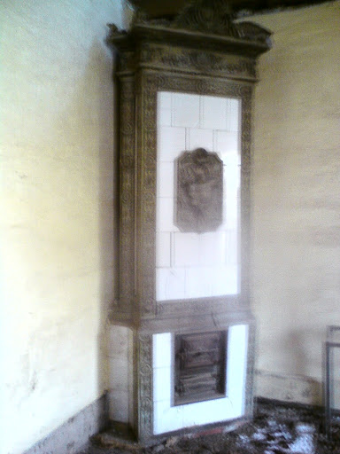

Po za tym w tego rodzaju kamienicach te piece wyglądają zupełnie inaczej i mimo że są to piece kaflowe, to bliższe jest im palenie takie jak w piecu "Żar".

Projektu nie posiadam,jeśli to by cos pomogło, moge zrobić szkic, są 2 przewody kominowe czynne - korzystam z jednego.
Proszę dać znać, czy zamieścić taki szkic.

Palę węglem. Wiaderko rano poszło dzisiaj, było 15 stopni przy maksymalnym nagrzaniu. Teraz się ochładza. Więc palę kolejne wiadro właśnie. Piec rozpalam tak, że jest gorący, że nie da się go dotknąć.
Cytat
Czym palisz? Ile tego opału idzie na jeden raz?
Ja ogrzewam pokój, kuchnię i łazienkę, też ok 40 m kw. jednym piecem kaflowym. Przy temperaturze zewnętrznej ok. -10 stopni w ubiegłym tygodniu, spalałem koszyk drzewa nie najwyższych lotów, bo to odpady, paląc jeden raz dziennie. W godzinę od zamkniecia pieca temperatura przekraczała wewnątrz 20 stopni, na drugi dzień, przed ponownym rozpaleniem około 14,5 - 15 stopni. Dom drewniany, nieocieplany, okna niewymieniane, podłogi na gruncie, strop ocieplany kiedyś gliną.
Wiem, że to dużo opału, bo kiedyś spalałem połowę tego, ale od kilku lat zapominałem o wyczyszczeniu przewodów kominowych przed zimą i dlatego teraz pali się marnie. Kiedyś rozpaliłem, podłożyłem dwa, trzy razy i było gorąco.
Dlatego zastanów się jak pracuje Twój piec, czy czasami nie dusi się bez powietrza, no i czy po zamknieciu jest szczelny. Bo najwięcej ciepła ucieka i tak przez komin, jesli masz jakieś dziury w piecu.
Napisano
Wiaderko węgla na dobę to bardzo dużo. A Ty zaczynasz następne...
Poszukaj gdzieś w okolicy zduna. Czyli fachowca od stawiania pieców. Jago konsultacja bedzie tańsza niż kolejne wiaderka węgla. A jesli on nie znajdzie przyczyny w piecu... to już tylko docieplenia.
Napisano
To jest mieszkanie Miejskiego Zakładu Budynków Mieszkalnych, chyba napisze pismo w spawie o interwencje.
Kominiarz sprawdzał piec...ale chyba masz rację, to musiałby raczej sprawdzić zdun.
Tylko zastanawiam się, skoro piec jest b. gorący to chyba to nie będzie w tym problem, no chyba, że piec wybudowany jest za mały. Kiedy moja prababcia tutaj mieszkała miała piec wyższy o prawie metr. i szerszy o jakieś 30 cm. Później zarządca postawił nowy piec.
Cytat
Napisano
Cytat
A był jeszcze jeden w kuchni.... Wyobrażasz sobie przestawianie pieca w tym momencie? MZBM i tak Ci będzie zwlekał dość długo, na szybko to jednak koza pomoże.... zresztą sama do tego doszłaś i to wymyśliłaś icon_biggrin.gif
Napisano
Do spalania węgla czy to w piecu, czy też w kozie potrzebny jest tlen w ilości odpowiedniej do pełnego spalenia, tak, aby nie miał warunków powstać tlenek węgla, wskutek niepełnego spalania węgla - bo wiadomo czym to grozi icon_confused.gif
Ciekawy jestem jak wygląda zasilenie mieszkania w świeże powietrze, czyli jak wygląda wentylacja i wietrzenie pomieszczeń - przecież są wymienione okna na szczelne i cieplejsze...
Może na teraz wystarczyłoby postawić w każdym pokoju katalityczny piecyk, zasilany gazem propan-butan, z czujnikiem przekroczenia zawartości dwutlenku węgla, widziałem na allegro po jakieś 200 zł, butle można "wydzierżawić" i na wiosnę oddać.
No i na wiosnę ocieplić ściany zewnętrzne i obniżyć i trochę zaizolować - warstwa wełny na płytach g/k - sufit.
Przez 20 lat ( od siódmego roku życia ) mieszkałem w mieszkaniu opalanym piecami i nie przypominam sobie wewnątrz takich skrajnych temperatur. Mieszkanie miało ok. 80 m2, cztery duże pokoje w szczycie zabytkowego budynku z dwoma oknami od wschodu, dwoma od południa i jednym od zachodu. Jeden pokój - nazywany dużym, chociaż nie był największy icon_rolleyes.gif - miał dwa okna (wschód i południe), ściany dawnego budynku - zabytkowego pałacu (z kamienia) o grubości 75 cm. Wysokość pomieszczeń prawie 3 metry. Okna dość stare, drewniane, podwójne, docieplane na zimę starymi metodami. Wejście przez maleńki wiatrołap prosto z dworu, z odkrytego krużganku - przy śnieżycach czasami rano trudno było wyjść na ten krużganek....
Całość była ogrzewana dwoma piecami, z których każdy grzał dwa pokoje przez ścianę oddzielającą te pokoje. Paliło się raz dziennie, wyjątkowo przy dużych i długotrwałych mrozach dopalało się drugi raz rano.
