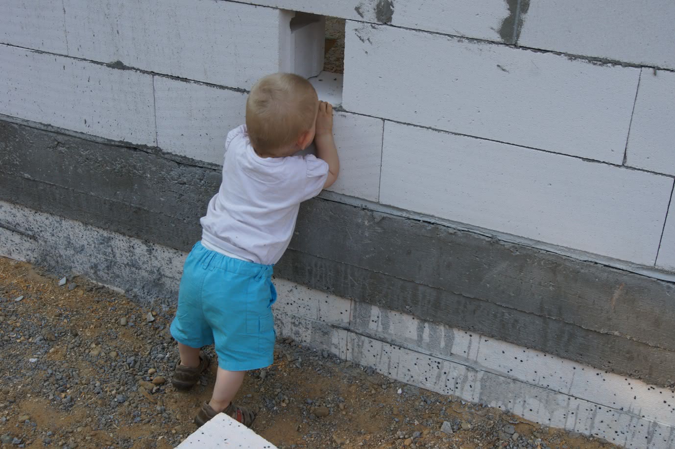

Witam,
Chciałbym samemu zrobić izolację pionową płyty fundamentowej.
Mam 0,5 metra pospółki na to styropian, folie, zbrojenie i beton.
Styropianu mam 20 cm + 25 cm płyta jak zresztą widać na zdjęciu, które załączam.
Jak zrobić na płycie izolację pionową krok po kroku? Jaki materiał? Nie mam jeszcze zrobionego drenażu i rynien więc dajcie znać czy to zrobić wcześniej czy też później lub nie ma to znaczenia. Będę wdzięczny za info. W sieci jakoś nie mogłem znaleźć osób, które robiły to na płycie, same ławy.
Pozdrawiam
Kuba

Tak jak masz w projekcie. Cwaniak, który ci zrobił ten fundament (również projekt) powinien dostarczyć kompleksowe rozwiązanie.
Mam takie pytanie pod tym szarym pasem (beton?) te dwie białe warstwy to styropian ?
Napisano
Tak to termonium fundament organiki 2x po 10 cm a pomiedzy tym folia.
Nizej masz pospólki 0,5 metra.
W zasadzie to jak przykladalem styropian (zostalo mi 21 plyt fundamentowych) to mam nierownosci pomiedzy styropianem a betonem i czym to dodatkowo wyrownac?
Popatrze w projekt jak to zaplanowal architekt/konstruktor.

Wymieniony przez Ciebie produkt nie nadaje się do takiego stosowania.
Na stronie producenta masz umieszczoną tzw. Deklarację właściwości użytkowych. Pkt. 3 opisuje możliwe zastosowanie - tylko "izolacja cieplna w budynkach", a powinna być dodatkowo "nośność".
Opis "służy do izolacji ścian piwnic i fundamentów" powinien być rozumiany w taki sposób "służy do izolacji ścian piwnic i ścian fundamentów".
Moim zdaniem będziesz miał problem.

Styropian, ktory mi zostal byl pod plyte i nie wiem czy nada sie do ocieplenia pionowego stad moj post i pytania icon_smile.gif
Jak to zrobic?
Właśnie pod płytę nie wolno stosować takiego materiału.

Przed chwila rozmawialem z konstruktorem oraz z dyrektorem Organiki i obaj potwierdzili ze jest ok. Ja mam parterowy domek bez poddasza uzytkowego.
Ale obaj powiedzieli ze lepszy bylby xps ... No i wez tu kurna miej kierownika budowy i weryfikuj materialy z architektem.
W takim razie:
- niech dyrektor Organiki da to na piśmie, tj. wystawi Deklarację właściwości użytkowych z uzupełnieniem pkt. 3 o spełnienie "wymagania podstawowego nr 1" (to dotyczy właśnie nośności), ma do tego pełne prawo (jeżeli sprawdził, że materiał spełnia takie wymagania)
- niech konstruktor opisze dokładnie wszystkie warstwy (z wyraźnym opisem materiału producenta itp) i z oświadczeniem ( zgodnym z Prawem budowlanym) dołączy do dokumentacji budowy, chyba, że tak dokładnie masz opracowany projekt, który został załączony do pozwolenia na budowę.
W tym opisie konstruktora powinna się również znaleźć informacja, której szukasz od początku - jak zabezpieczyć boki. Edytowano przez adam_50 (zobacz historię edycji)

Nie widzę tu problemu. Pozostały styropian można wykorzystać do izolacji pionowej.Technologia ocieplenia taka sama jak przy izolowaniu ścian fundamentowych, a większe nierówności między płytą a styropianem trzeba usunąć np. przez skucie, zeszlifowanie betonu. Płyty pionowe powinny sięgać od podłoża pod izolacją płyty fundamentowej. Bok betonowej płyty trzeba zaimpregnować emulsją asfaltowo-kauczukowaą (dysperbitem).

Tak się zastanawiam po co adam_50 bije niepotrzebnie pianę strasząc o niewłaściwym styropianie. Projektant przyjął jakąś wytrzymałość styropianu (dla tego materiału wynosi ona powyżej 100kPa przy odkszłceniach względnych nie większych niż 10%) i ten parametr jest istotny dla takiego możliwości użycia materiału a nie opis zastosowania. Za konstrukcję odpowiada projektant i tylko on może ocenić czy użyty materiał spełnia wymagania wytrzymałościowe.

Nie traktuje tego posta jak bicie piany, ale jako informacja ktora warto zweryfikowac.
Zarowno konstruktor, architekt i kierownik budowy potwierdzili zasadnosc takiego wyboru (termonium fundament) i opisali dlaczego. Trafia to do mnie choc mowili o xps ale twierdza ze ich wybor jest dla mnie odpowiedni.
Dowiedzialem sie tez ze dysperbit musi byc przygotowany do ewentualnego styku ze styropianem. Konstruktor mowil o nalozeniu 3 warstw.

Nic nie wspominasz o opasce przeciwwysadzinowej.
