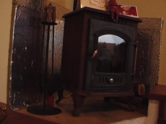

Witam.Mam zamiar zamontować piec kominkowy w domku drewnianym letniskowym i mam parę pytań..czy muszę jakoś specjalnie izolować ściany przy których będzie stal piec(moc 6kw) i jaki komin mam do tego zastosować i jak to zrobić ???? Z góry dziękuje za informacje icon_biggrin.gif

Po pierwsze ściana za kominkiem musi być wykonana z materiałow niepalnych np. cegła, gazobeton grubości najlepiej min. 10 cm. Sciane taką możesz wykonać w formie ekranu dostawionego do ściany drewnianej. Poza tym komora kominka musi być wyizolowana (materiały specjalne do kominków np. wełna mineralna lub płyty krzemianowe) o wytrzymałości temperaturowej min. 700*C. Należy także pamiętać o dokładnym wyizolowaniu sufitu i wykonaniu tzw. dekompresji czyli komory wentylacyjnej znajdującej się pomiędzy komorą grzewczą kominka, a stropem. Ma ona za zadanie zabezpieczyć (odciąć) strop drewniany (i nie tylko) od wysokiej temperatury.
Co do komina. Przekrój komina nie może być mniejszy jak przekrój wylotu dymu z wkładu kominkowego. Co do rodzaju komina to ja jestem zwolennikiem kominów systemowych ceramicznych. Szeroki wybór (conajmniej kilka) firm oferujących takie kominy na naszym rynku. Kominy te zazwyczaj są kwaso i żaroodporne, z możliwością izolowania na całej długości, szybkie i proste w monatżu.

Małe nieporozumienie icon_confused.gif??: Ale zasade ekranu z materiałów niepalnych stosuje się także przy tego typu piecykach. Co do zastosowania izolacji to w tym przypadku lepsze będą płyty krzemianowe. Są one twarde, samonośne i można je obrobić np. tynkiem lub zaszpachlować. Jedyną ich wadą jest cena icon_cry.gif . Co do ich izolacyjności to jest spora. Kiedyś zrobiliśmy eksperyment - położyliśmy kawałek płytki krzemianowej gr. 3 cm na rozgrzany piec. Po pewnym czasie sprawdziliśmy temperature górnej powierzchni płytki poprzez przyłożenie ręki icon_mrgreen.gif . Płytka była jedynie delikatnie ciepła.

Dzięki wielkie za odpisanie..słyszałem że też można zastosować płyty kartonowo-gipsowe o większej odporności na temperaturę i na nie kładzie się jakieś kafle:glazurę czy tam terakotę i chyba tak zrobie. a co do komina to będzie zrobiony z rury izolowanej czyli rura w rurę i wełna na izolacje.Za 4 metrowy komin i podłączenie do pieca jakieś tam uchwyty no ogólnie komplet zapłaciłem 600 zeta,wiec chyba nie dużo..jak myślisz???

600 zł za 4 m komina izolowanego to nie za dużo. A jaki producent jest tych rur?? Mają certyfikat na paliwa stałe??
Pamiętaj także o dobrym zabezpieczeniu przejść takiego komina przez stropy, dach czy ściany. W budynkach drewnianych ważne jest to dla bezpieczeństwa p.poż.

Więc tak-producentem komina jest firma z łodzi czyli z mojego miasta icon_biggrin.gif firma prywatna która zajmuje się wentylacją,klimatyzacją i oni robią rury i różne tam kanały wentylacyjne.. A jeżeli chodzi o przejście tej rury przez ścianę drewnianą to : ta rura izolowana jest zbudowana tak ze ten zewnętrzny kołnierz rury się w ogóle nie nagrzewa no i tak to wygląda..pozdro...
Oooooo atak wygląda ta rura : w środku rura odprowadzająca dym na niej izolacja z wełny i kołnierz zewnętrzny.....(na tej stronie gdzie znalazłem fotke tej rury to metr kosztował 270 zeta icon_eek.gif )

Piec wolnostojący należy ustawić w odległości co najmniej 60 cm od ściany domu lub w przypadku zastosowania okładzin niepalnych na ścianie – co najmniej 30 cm. Wyprowadzenie komina może odbywać się przy użyciu szczelnej rury stalowej, przy czym jej odległość od palnych elementów budynku nie może być mniejsza niż 30 cm. Podłoga w obrębie paleniska pieca powinna być zabezpieczona materiałem niepalnym o szerokości co najmniej 30 cm poza obrysem pieca.
