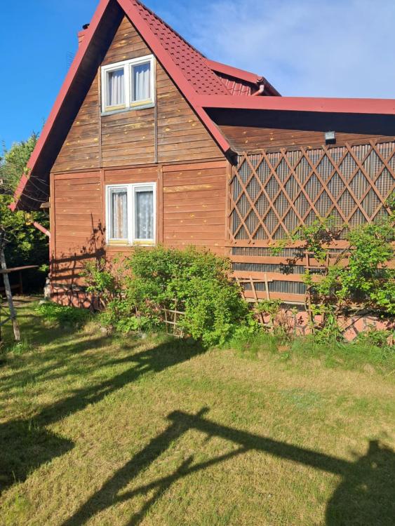

Witam.chcem ocieplic dom drewniany styropianem .co musze zrobić między styropianem a drewnem dać żeby nie było wilgoci .kupiłem już styropian grafitowy 15 .muszę dać folie paroizolacyjna?
Napisano
Nie wiem co masz zrobić, ale technologia ocieplania styropianem nie została wymyślona do drewna. Drewno jest materiałem naturalnym i nie może zostać przykryte warstwami nieprzepuszczalnymi bo się zagrzybi w ciągu paru lat. I już tych ścian nie odratujesz. Kiedyś drewniane ściany pokrywano tynkiem wapiennym, wapno jest materiałem dezynfekującym, więc pod wapnem grzyb się nie rozwinie.
Tu by trzeba konsultacji ze specjalistą od konserwacji zabytków, oni znają różne myki i wiedzą co i jak robić.
