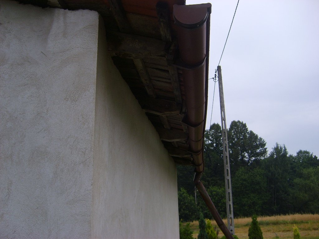

Przemek111 Napisano 24 lipca 2012 #1 Napisano 24 lipca 2012 Witam. Chcę założyć rynny na budynku gospodarczym, tylko mam taki problem że krokwie są za krótkie i końce ich (po ok 0,5m) są w złym stanie. Problem polega na tym że nie mam jak zamocować deski czołowej. Czy można do każdej krokwi dobić po około metrowym kawałku kantówki aby je przedłużyć i do tego przymocować deski czołowe?

Przemek111 Napisano 25 lipca 2012 Autor #3 Napisano 25 lipca 2012 Cytat Może zamieści Pan jakiś rysunek, bo z opisu nie bardzo wiadomo jak ten okap wygląda. Zrobiłem zdjęcie. Mam dwa odcinki- na zdjęciu odcinek 5m, drugi 9,5m. W przyszłym roku prawdopodobnie będę zmieniał dach na papę, będzie deskowanie. Haków na rynny nie chcę bo krokwie są na końcach zbutwiałe i słabo się będą trzymać. I jeszcze pytanie: deskowanie mocuje się bezpośrednio do krokwi tak? Jeśli deskowanie będzie deską 25mm to czy wysunąć deskę czołową 25mm nad krokwie aby zlicować z deskowaniem? I jeszcze jedno...facet w tartaku nie miał desek suszonych więc powiedział, że na czołową może być surowa i że się nie powygina- dobrze mówił?
Budujemy Dom - budownictwo i instalacje Napisano 26 lipca 2012 #4 Napisano 26 lipca 2012 Jeśli końce krokwi są zbutwiałe to przede wszystkim trzeba je wzmocnić mocując z boku drewniane nakładki. Do nich można będzie przybić deskę czołową, przy czym, pod papą powinien być umieszczony pas nadrynnowy z blachy. 1
Przemek111 Napisano 26 lipca 2012 Autor #5 Napisano 26 lipca 2012 Cytat Jeśli końce krokwi są zbutwiałe to przede wszystkim trzeba je wzmocnić mocując z boku drewniane nakładki. Do nich można będzie przybić deskę czołową, przy czym, pod papą powinien być umieszczony pas nadrynnowy z blachy. Myśle o przybiciu ok metrowej długości kantówek o wymiarach podobnych do krokwi. A co z tą "surowością" desek z mojego poprzedniego posta?
Budujemy Dom - budownictwo i instalacje Napisano 27 lipca 2012 #6 Napisano 27 lipca 2012 Pojęcie "surowości" jest względne - zależy jak długo leżały na składzie i w tartaku. Dużą wigotność można wyraźnie wyczuć dotykiem, a gdy przy przecinaniu wióry nie zapychają zębów piły to można uznać, że drewno dostatecznie wyschło. Oczywiście przed zamocowaniem powinno być zaimpregnowane preparatem ochronnym do stosowania na zewnątrz. 1
retrofood Napisano 1 sierpnia 2012 #7 Napisano 1 sierpnia 2012 Cytat a gdy przy przecinaniu wióry nie zapychają zębów piły to można uznać, że drewno dostatecznie wyschło. A całkiem suche jest wtedy, kiedy po przetarciu papierem ściernym np. 100, pył drzewny nie zapycha nam go, tylko taki arkusz, czy taśmę można z pyłu wytrzepać. 1
