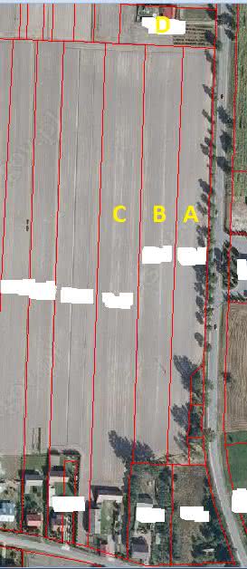

Posiadam 3 działki rolne (dla ułatwienia nazwę je A, B i C i załączam rysunek) położone w miejscowości typowo wiejskiej, które w przyszłości chciałbym sprzedać jako działki pod zabudowę jednorodzinną i/lub usługową.
- każda z działek ma kształt prostokątu i wszystkie przylegają do siebie dłuższym bokiem (350m)
- wszystkie działki mają podobną powierzchnię ok 90 000 m/kw każda
- wszystkie działki mają podobne wymiary (350m x 30m)
- działka A przylega dłuższym bokiem (350m) do drogi publicznej
- działki ABC krótszym bokiem (30m) na całej jego długości (90m) przylegają do innej działki (zabudowanej), położonej przy tej samej drodze publicznej (na rysunku oznaczona jako działka D, jest to działka sąsiada)
- status moich działek - grunty rolne w aktualnym planie zagospodarowania gminy
Planuję wszystkie działki przeznaczyć na sprzedaż po uprzednim odrolnieniu i zmianie statusu na działki budowlane. Działki są duże i nie wymiarowe, dlatego chciałbym je też podzielić na kilka/kilkanaście mniejszych działek.

Jeśli nowa działka ma mieć minimum 3000m2 i założę wymiar działki 32m x 95m to dłuższym boku działki A (tej z dostępem do drogi publicznej) mógłbym zmieścić ok 7 działek o takich wymiarach (rysunek).
