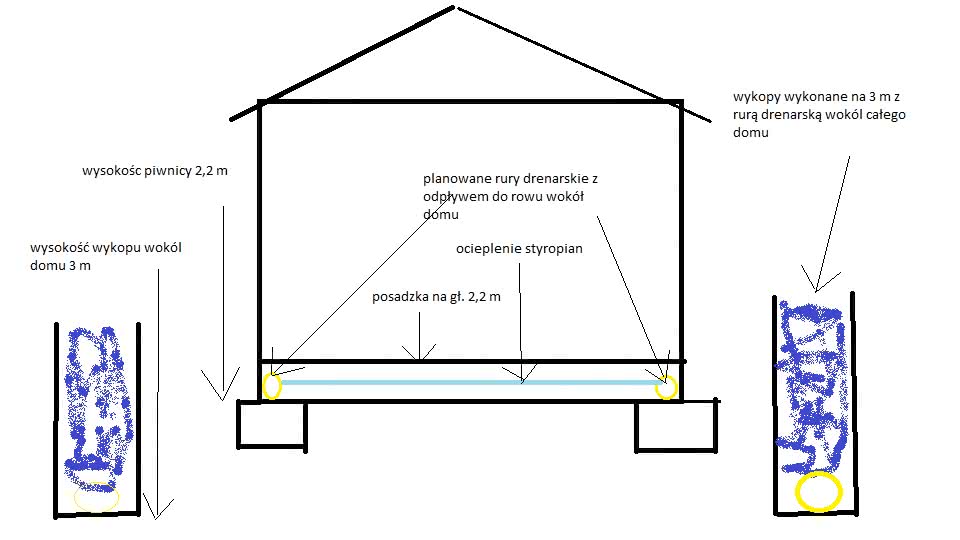

Witam,
Męczy mnie ciągle zalewana piwnica w moim domu. Drenaż opaskowy był wykonany ale chyba nie spełnia swojej roli albo odprowadza wodę tylko z którejś części. Postanowiłem więć zrobić drugi drenaż odsunięty od domu 2-3 m dużo głębszy od pierwszego. Jest głęboki na 3 m a piwnica posadowiona jest na głębokości 2,2m. Jakie było moje zdziwienie gdy w rowach wykopanych na 3m nie było wody. Do dziś nie rozumiem skąd woda w piwnicy na 2,2. Ale do rzeczy. Jako że woda w piwnicy dalej się pojawia postanowiłem wykonać drenaż wewnątrz piwnicy wzdłuż ścian i wyjść z nim do rowu na zewnątrz budynku ( tego z drenem na 3 m.) Czy ten dren wewnętrzny muszę położyć na wyskości ławy czy mogę wykonać tylko rowki w istnięjącej posadzce i ocielpeniu i położyć go na ławie fundamentu ?? Jak myślicie spełni to swoją rolę ? Dodam że woda wycieka na łączeniu sciany z podłogą i tam właśnie położyłbym te sączki. Dla rozjaśnienia tematu załączam rysunek (sory za painta).
Pozdrawiam i czekam na opinie.

skoro wykopałeś dalej i nie było wody to zrobiłeś sobie basen
znaczy się w trudnym gruncie wykopałeś dół pod chałupę, postawiłeś domek, zasypałeś (może) pospółą i teraz ta woda stoi wokół domu, w tej kopanej części
1 sprawdź poziomy istniejącego drenażu w stosunku do posadzki, bo może jest po prostu za płytko
2 jaki masz zrzut tej wody
3 sprawdź, bo jest nie halo, połączenie izolacji poziomej pod ścianą z izolacją poziomą posadzki w piwnicy, z tym bym powalczył
4 drenaż w chałupie to poroniony pomysł, unikaj jak ognia, bo to najgorsze rozwiązanie
5 z tego co piszesz nie masz badań geotechnicznych, a one mówią skąd można się wody spodziewać

Właśnie o to chodzi że nie uśmiecha mi się kopać teraz przy chałupie i wyciągać te dreny bądź je wsadzać głębiej. Koparkę mam własnąale boje sie o izolację pionową fundamentu że mi się poniszczy a jest zrobiona dobrze bo ściany mam suche. Też mi się wydaję że jest wokół domu coś w rodzaju basenu. Tylko dlaczego ta woda tam stoi jeżeli mam niżej rowy trochę dalej a w czasie kopania tych rowów ziemia się osuwała od fundamentu i pojawiły się pęknięcia w stronęrowu. To na chłopski rozum tymi szczelinami powinna ta woda zejsc do rowów.
Co do izolacji to woda wycieka pod wpływem dużego ciśnienia spod papy która była klejona pod ścianą i wdziera się pod całą posadzkę dlatego ten pomysł z drenażem wzdłuż ścian.
Jeszcze mam taki pomysł żeby od ścian domu w kierunku tego rowu wyłożyćfolie ze spadkiem. TO wyeliminuje wody opadowe dostające się do tego basenu jak mówisz. Z dołu nie podchodzi z góry nie będzie to wkońcu kiedyś może wyschnie i bedzie spokój. Co myślisz ??

Opaska wykonana jest wokół domu Są 3 studzienki rewizyjne.Głębokosc od ok 2.7 początek do 3.5 na końcu. Odpływ wpada do studni 5 metrowej, ską woda jest wypompowywana na bieżąco pompą z pływakiem. W tej studni mam 3 wloty:
1 - z drenażu spod domu
2 - z połówki drenażu głębokiego
3 - z drugiej połówki
Czyli mam możliwość spradzania na bieżąco z których drenów leci woda.
Z głębokiego drenażu ściąga wodę w zasadzie po każdej ulewie czy rozstopach śniegu. Ale w suche dni nie ma tam wody. A z drenu pod domem kapie sobie raz na jakiś czas choć w lecie przy tych ulewach co były to ten dren odbierałmasę wody z tym że duża częśćdostała siędo środka domu.

DO MTW Orle - Nie mam już innego wyjścia bo mam już dwa drenaże na zewnątrz z tego jeden napewno sprawny.
do mario kros
Mam rozumieć że zerwałeś posadzkę i wykułes też tzw chudziak dokopująć się do piasku ?? Czyli wybierając jeszcze piasek byłeś na poziomie ławy fundametnu tak ??
Tez chce po wykonaniu drenażu położyć na to masę hydroizolacyjną wraz z taśmą przy ścianach. Tylko czy stojącym fundamentom w tej wodzie nic nie zaszkodzi ?? I jaki będzie klimat w takim pomieszczeniu ?? Nie pojawią się grzyby i pleśnie za jakiś czas ?
rentgen - wyjść masz jeszcze sporo
począwszy na szlamach a na zastrzykach pod posadzkę kończąc
koszty od dwustu parędziesięciu do tys. za m2 + koszty przygotowania
lub zatrudnienie firmy która sama dobierze technologię wykonania
w niektórych rozwiązaniach sprawny drenaż za ścianą nie przeszkadza icon_smile.gif ,

weź Kolego najpierw to odkuj posadzkę w kilku miejscach przy ścianie i sprawdź połączenie poziomych izolacji
z czego masz ściany?
jaki jest układ warstw w posadzce?
masz Ty tam papy?
no i czegoś za bardzo nie rozumiem z tymi drenażami i studzienkami
masz dwa drenaże?
jeden przy samym domu, drugi oddalony i głębszy?
jak to wszystko jest połączone, bo że na koniec to w tej 5 m studni to rozumiem (?)
jakie średnice drenaży, odprowadzenia z pompy?
czy przypadkiem nie problem jest w tej 5m studni - nie nadąża odbierać wody a pompa tego przepchać?
i gdzie to leje?
czym dreny zasypane? widziałeś jak to układali?
