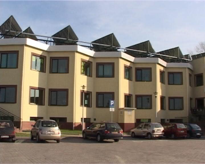

Wczoraj był pierwszy dzień wiosny, zatem sezon montowania kolektorów słonecznych ogłaszam za otwarty...

Wiosna do nas zawitała, zatem sezon montowania kolektorów słonecznych czas zacząć!!!
