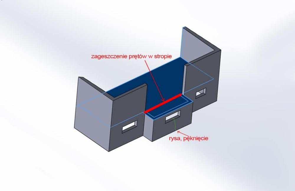

  14. Musiała od razu pęknąć czy się po prostu ugięła albo powstały jakieś mocne naciski punktowe? Ściany piwnicy stoją na grubej papie, najgrubsza jaka była, nie pamiętam ile mm ale wydaje mi się że to też mogło mieć wpływ. W żadnej że ścian nie ma słupa żelbetonowego. Zanim stawiałem ściany to szukałem po forach i wszyscy doradzali takie słupy właśnie żeby unikać rys na ścianach. Rys jest więcej na ścianach piwnicy, poniżej pokazane. Praktycznie na każdym łączeniu wewnętrznych ścian nosnych i narożnikach. A ponadto tu gdzie zaznaczono na żółto to są raczej na pewno naciski/reakcje pionowe bo jest to narożne okno tarasowe bez słupa i w tym miejscu pewne dochodzi do dużych nacisków na ściany piwnicy.

  17. Dom podpiwniczony. W wykuszu pod jednym oknem mam rysę pęknięcie idącą od pierwszego do ostatniego bloczka betonowego, praktycznie na samym środku okna. Pod ostatnią warstwą bloczku na pewno nie ma zbrojenia pod okiennego bo w sumie nie wiedziałem że przy betonowych bloczkach się to daje. Chciałbym to wzmocnić żeby już więcej nie pękało i to co przyszło mi do głowy to zdjąć górną warstwe bloczka, wkleić startery po obu stronach bloczka z prętów 12mm czy 8 mm i połączyć długimi prętami + strzemiona i zalał betonem czyli zrobił takie jakby nadproze przy parapetowe. Co o tym sądzicie.
