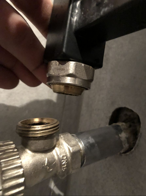

Czesc,
Mam zawór grzejnikowy Danfoss RA-N, który posiada śrubunek stożkowy mosiężny bez oringu. Niestety, pomimo mocnego skręcenia na połączeniu zbiera się woda. Na powrocie też mam zawór odcinający Danfossa (także bez oringu) i tam wszystko szczelne.
Tego śrubunku już bardziej nie dokręcę. Wymiana półśrubunku na taki z oringiem też może być ciężka, bo jest wklejony w grzejnik na Loctite. Trzeba by to podgrzać, a wtedy pewnie grzejnik będzie do wyrzucenia.
Czy takie połączenie - metal o metal można czymś doszczelnić? Czy są jakieś oringi stożkowe które można by nałożyć na stożek, albo jakieś pasty doszczelniające do połączeń stożkowych? Oczywiście chodzi mi o rozwiązanie, które w przyszłości pozwoli takie połączenie jeszcze rozkręcić.

Chodzi mi o uszczelnienie samego stożka, tak jak na ponizszym zdjeciu znalezionym w sieci. Tam sie raczej tasma nie bedzie trzymac.image.thumb.png.1de7c67c995438b6ef24390733e1ae89.png

Kupiłem dokładnie taką pastę jak z linku, rozkręciłem śrubunki, odsunąłem grzejnik w bok, przetarłem stożki czystą bawełnianą szmatką, lekko posmarowałem pastą, skręciłem. Sucho.
Jeszcze raz dziękuję.
