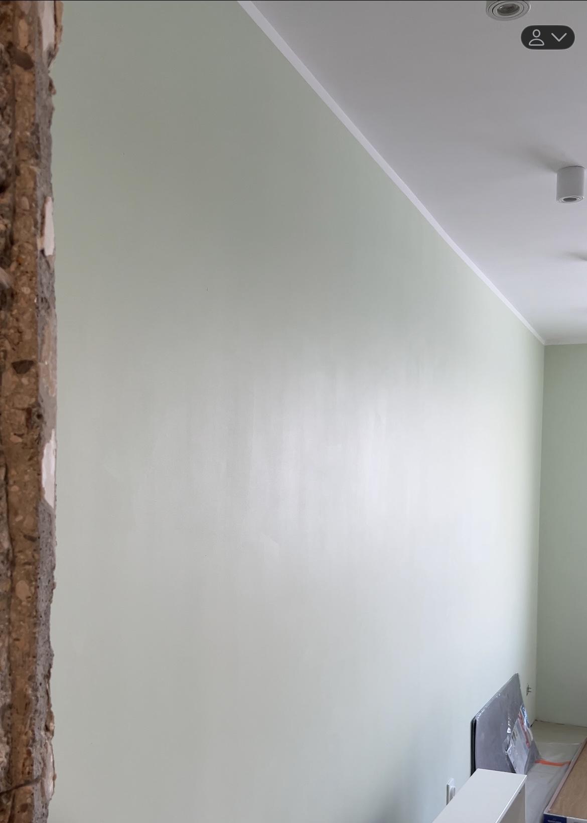

Witam, mieliśmy robione gładzie na ścianach przez ekipę remontową i jak sami juz pomalowalismy ściany to wyszly takie dziwne cienie na scianach. Widac je tylko pod światło. Czy to jest wina malowania?IMG_3886.thumb.jpeg.b4c60df4db9def9894c5c5a3152fae95.jpegIMG_3887.thumb.jpeg.234fda75698ed0fb12032fba7cf6ffad.jpegIMG_3886.thumb.jpeg.b4c60df4db9def9894c5c5a3152fae95.jpeg

Jak widać tylko pod światło to wszystko ok. Oczywiście w 100% fachowo zrobione taki efekt nie powinien wystąpić, ale widać że ogólnie jest położone zgodnie ze sztuką. Gładź powinno się szlifować podświetleną żyrafą, a jak ktoś szlifuje ręcznie to po zmierzchu trzeba sprawdzić lampą, ale ogólnie oceniłbym to na 9/10. Widać tu bardziej albo przetarcia, czyli jest za mało materiału, albo niedoszlifowane.
I ostatniej warstwy nie szlifować w różnych kierunkach. :icon_biggrin:

Musiałbyś to malować więcej niż 5 razy, albo zastosować farby strukturalne, które zwiększają chropowatość ściany tak, że te nierówności by "znikły w tłumie". Podpowiem Ci jeszcze, że na takie sprawy po miesiącu przestaje się zwracać uwagę. To tylko podczas malowania przyglądamy się wszystkiemu dokładnie. A wystarczy, że kawałek ściany zasłoni jakiś mebel czy obrazek i to przestaje się rzucać w oczy, gdyż na ścianie tworzą się inne przestrzenie, inaczej oświetlone są poszczególne odkryte fragmenty, poza tym uwagę zaprzątają inne widoki, a nie ściana.
