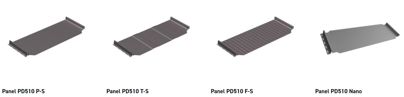

Budujemy Dom - porady budowlane i instalacyjne Napisano 14 stycznia #2 Napisano 14 stycznia Tu mamy dwa zjawiska. Po pierwsze, samą rozszerzalność temperaturową ciał stałych. Stalowa blacha, z której wykonano panel, nieco kurczy się lub rozszerza w zależności od zmian temperatury. Efekty tego mogą być widoczne. Szczególnie w przypadku zupełnie płaskich paneli i mocowania, które uniemożliwia jakiekolwiek ruchy blachy. Dlatego prawidłowe mocowanie powinno umożliwiać drobne ruchy zaś producenci pokryć blaszanych zaczęli stosować niewielkie przetłoczenia na blachach płaskich. Po drugie, zjawisko nazywane po angielsku oil canning polega na tym, że blacha sprawia wrażenie jakby falowała. Ale to przede wszystkim złudzenie spowodowane szczególnym kątem padania światła, jego odbiciami od nieco odkształconej (pofałdowanej) powierzchni blachy itp. 1
Ekspert Pruszyński Napisano 16 stycznia #3 Napisano 16 stycznia Dzień dobry, To właśnie "mocne dokręcenie" jest przyczyną problemu. Panele na rąbek pod wpływem słońca rozszerzają się liniowo. W Instukcji montażu paneli na rąbek PD-510, wyraźnie wskazujemy, że wkręt musi być umieszczony centralnie w otworze fasolkowym, a między łbem wkrętu a blachą należy zachować 0,5 do 1 mm luzu. Jeśli dekarz dociągnął wkręty do oporu, blacha nie ma jak "pracować" i przy wzroście temperatury ulega deformacji, co nazywamy efektem oil canning - pofalowania powierzchni. Na elewacji, gdzie kąt padania światła jest ostrzejszy, każde takie pofalowanie jest potęgowane wizualnie. _________________________ Panele dachowe na rąbek PD-510 https://pruszynski.com.pl/produkt/pokrycia-dachowe/panele-dachowe-blacha-na-rabek-stojacy/ 1
Budujemy Dom - porady budowlane i instalacyjne Napisano 16 stycznia #4 Napisano 16 stycznia Można nawet powiedzieć, że im bardziej "na sztywno" ktoś będzie próbował umocować blachę, tym będzie gorzej. Chociaż gdy blacha ma przetłoczenia to one kompensują naprężenia. Rozszerzalność temperaturowa to ogromne siły wewnętrzne. Trzeba ją przecież uwzględniać nawet przy tak potężnych konstrukcjach jak mosty i wiadukty – choćby charakterystyczne zazębiające się "grzebienie" w ich nawierzchni. uwzględnia się to także przy układaniu rur i wielu innych materiałów. 1
