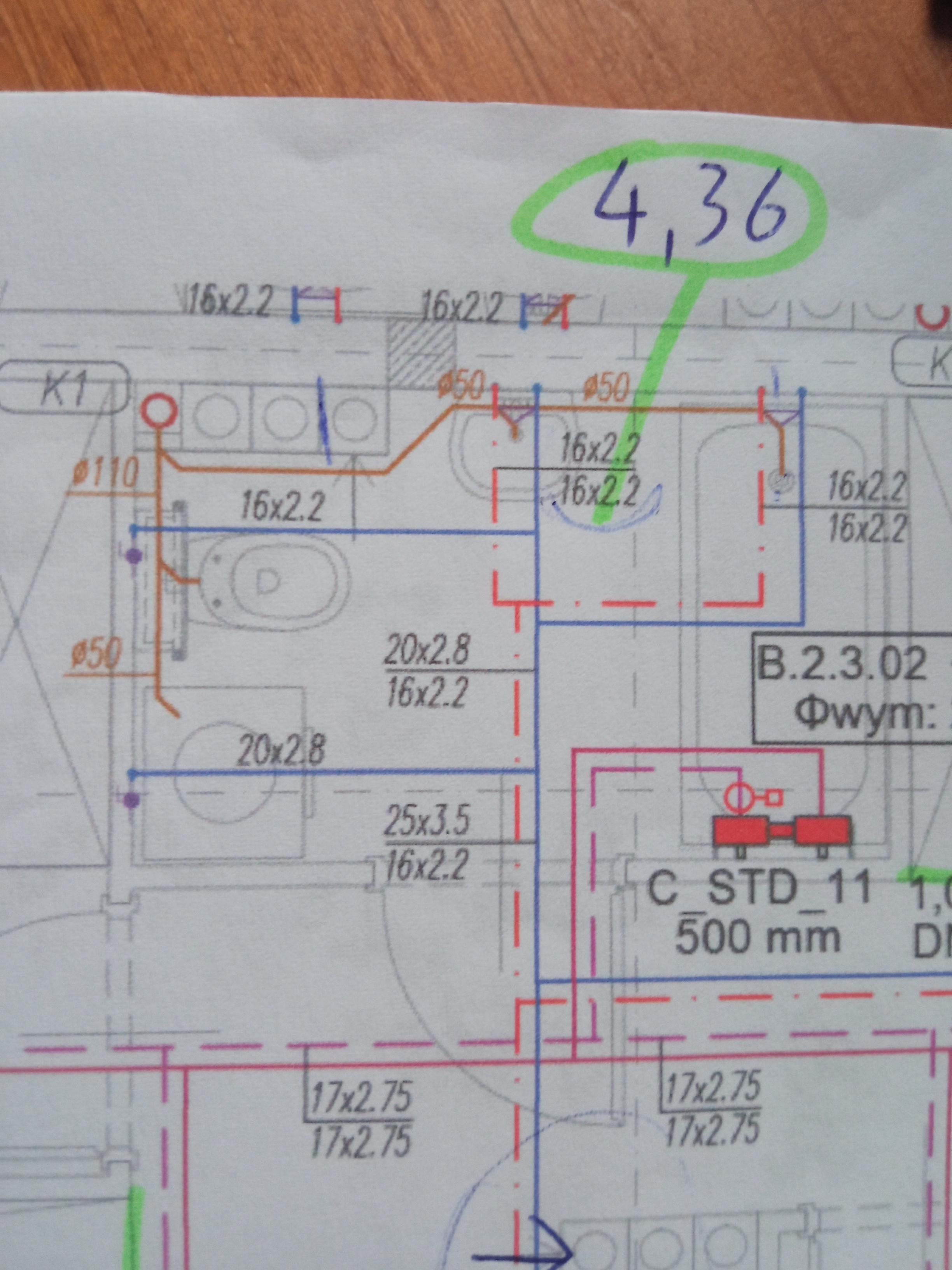

Może wrzuć szkic zagospodarowania tej części łazienki - w szczególności położenia ścian i umiejscowienie pralki...
Pralka o szerokości 60 cm?

Wrzucam szkic z przyłączeniami

A jeśli rurę odpływu fi 50 idącą od wanny i umywalki i połączoną z fi 110 blisko narożnika (jeszcze przed trójnikiem do WC) można byłoby przenieść dalej w lewo, za WC. Rezygnując z pierwszej przedłużki (jakieś 20-30 cm). rura łącząca WC z kanalizacją przesunie się w prawo i można by wtedy łatwo połączyć się do WC.
Oczywiście bez kucia się nie obejdzie ale jeśli nie ma tam ogrzewania podłogowego, nie powinno być problemu.

Myślę, że ten fragment rury, wyglądający na zdjęciach 2 i 3 wprost ze ściany, to jest część leżącego trójnika 110x50 - tak jak pokazuje załączony przez @baba i remont plan, zatem nie ma co ingerowałć w układ odprowadzający wodę z wanny i umywalki, bo nie ma takiej potrzeby...:bezradny:
