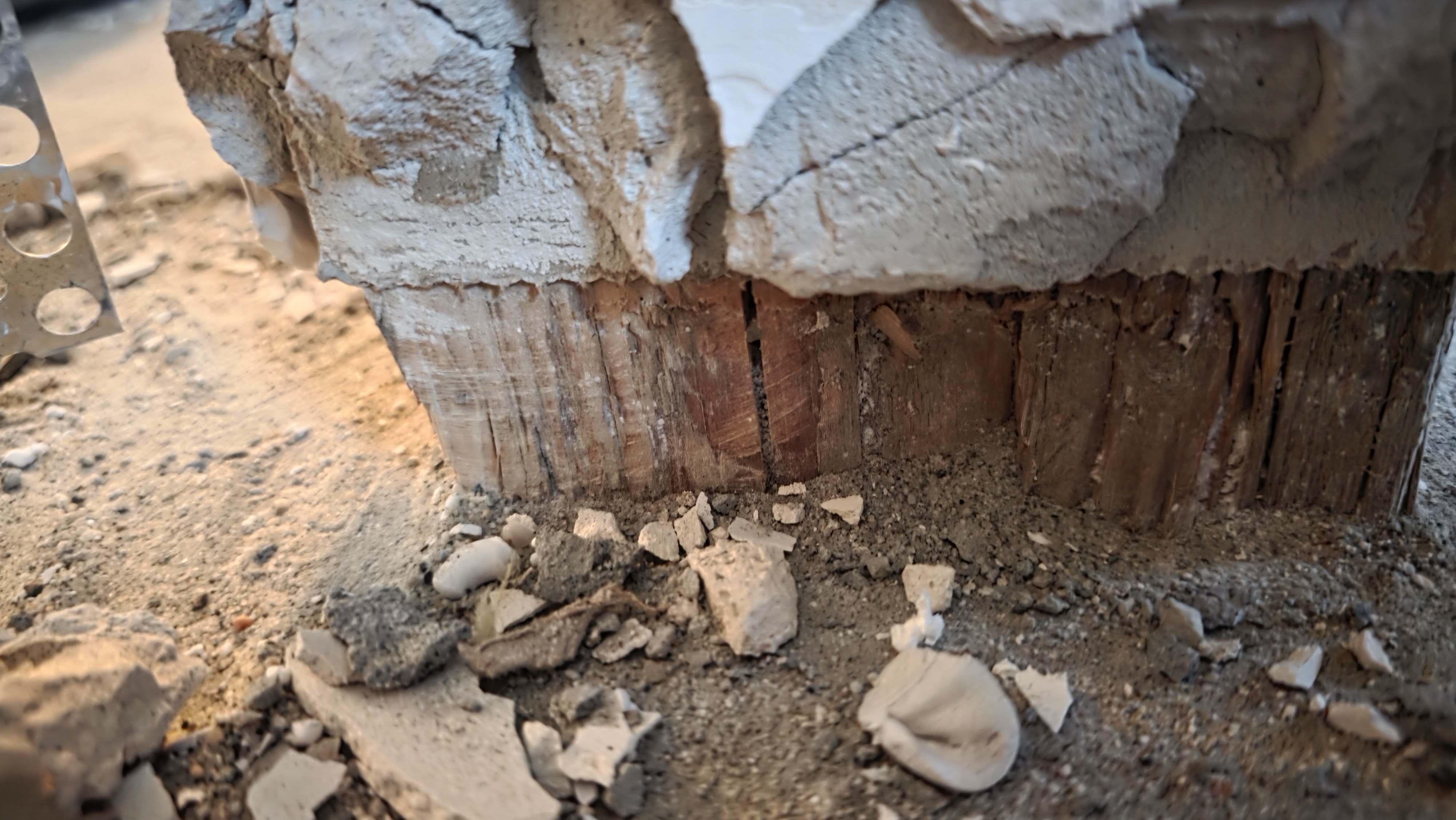

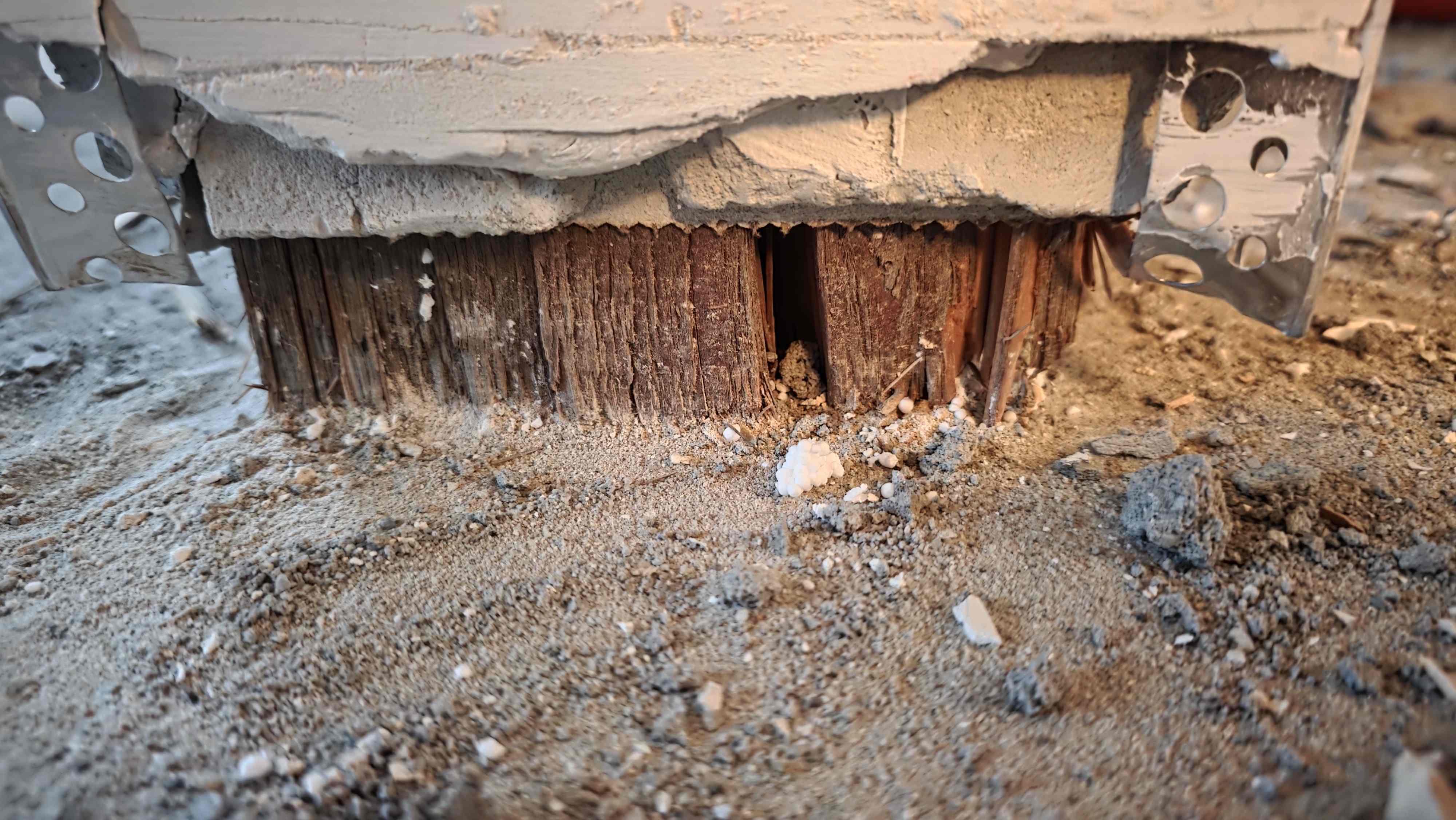

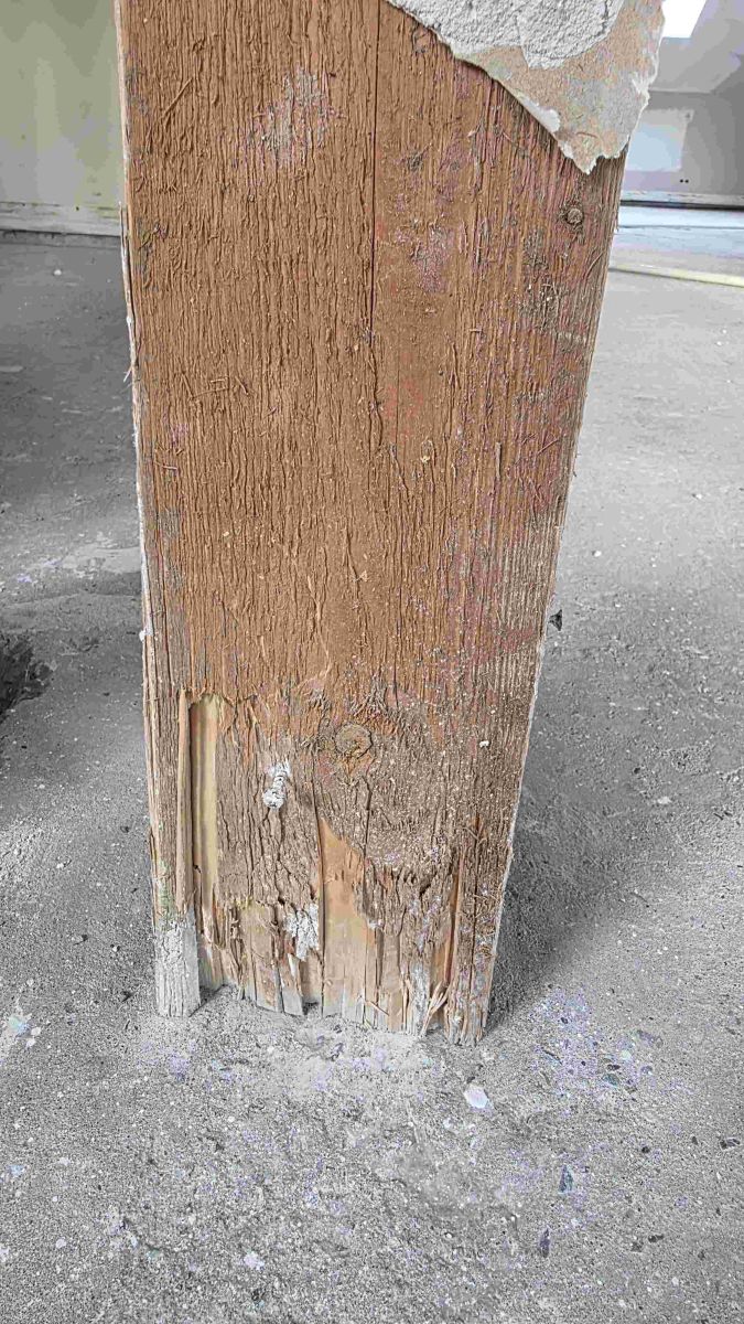

Dzień dobry,
Robię generalny remont poddasza i jeśli coś jest do naprawy to teraz jest czas kiedy należy to zrobić. Słupy generalnie w dobrym stanie od 20 lat stoją mimo tego że część bez podparcia deską ani nawet bez izolacji od betonu natomiast jeden budzi umiarkowany niepokój jak na zdjęciach. Złuszczył się i nie wiem czy to przez to że nie ma deski a beton wyjątkowo nierówny czy to już jakaś degradacja materiału. Zdjąłem luźne fragmenty i zostało jak na zdjęciach, pewnie po centymetr mniej z dwóch stron ze słupa 13x13 pierwotnie. Drrwno suche nie ma zapachu. Myślę czy po prostu nie zainpregnować i nie zostawić jak jest czy nie wymienić chociaż to już poważną ingerencja. Reszta słupów jest ok. Z drugiej strony po oddaniu wylewki i gk to już po ptokach. Proszę o porady.

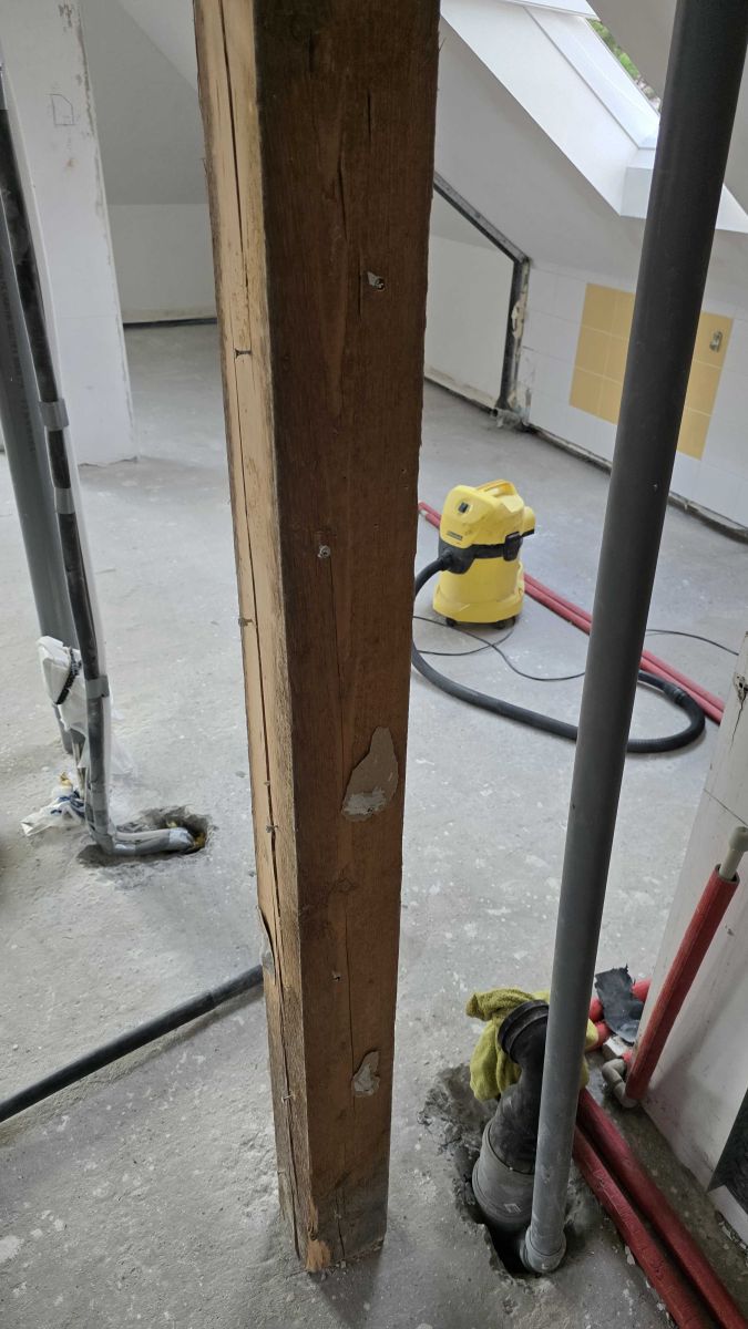

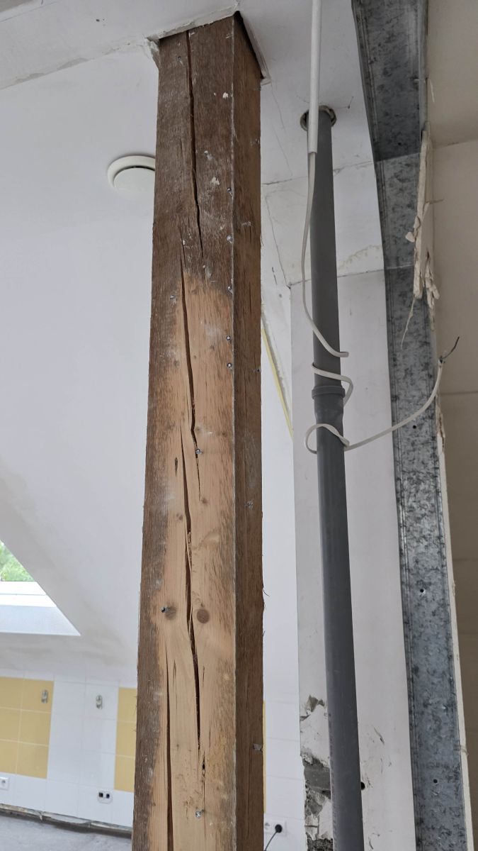

Tak. Dodatkowo go odkryłem z płyt gk i drewno jest twarde i zdrowe, jedyne co to go trochę wygięło bo pewnie nie był suchy no i jakość sama...spacer.png
Na tych zdjęciach to wcale nie wygląda źle. Jeśli ten dół, gdzie brakuje paru drzazg jest twardy i zdrowy, to ja bym ten słup tylko zabezpieczył od jakichś grzybów, szczególnie ten dół i całość standardowo zaimpregnował powierzchniowo. Przy właściwej wentylacji nic mu nie powinno grozić.
Oczywiście ten beton dookoła trzeba odkuć i cały dół zabezpieczyc przeciwwilgociowo.

Bierze się majzel i młotek w dłonie, albo młotem elektrycznym należy wykuć i usunąć beton w otoczeniu podstawy słupa na 5-10 cm od niego. Dookoła. I potem obejrzeć jak jest mocowany, czy drewno w tej warstwie jest jeszcze na tyle zdrowe, ze można go zostawić, a jeśli tak, to należy się przymierzyć do zabezpieczenia tego odcinka.
Bo z fotografii wynika, ze tam nie ma żadnej izolacji przeciwwilgociowej i drewno jest bezpośrednio oblane betonem. Tak być nie powinno.
Napisano
Mam jeszcze jeden dylemat, skoro jest to element jakiejś konstrukcji to do czego i jak jest mocowany ten dolny koniec słupa i czy nie trzeba się będzie zając tym czymś, do czego ten słup jest zamocowany? Ale to można będzie zobaczyć dopiero po odkuciu posadzki.
