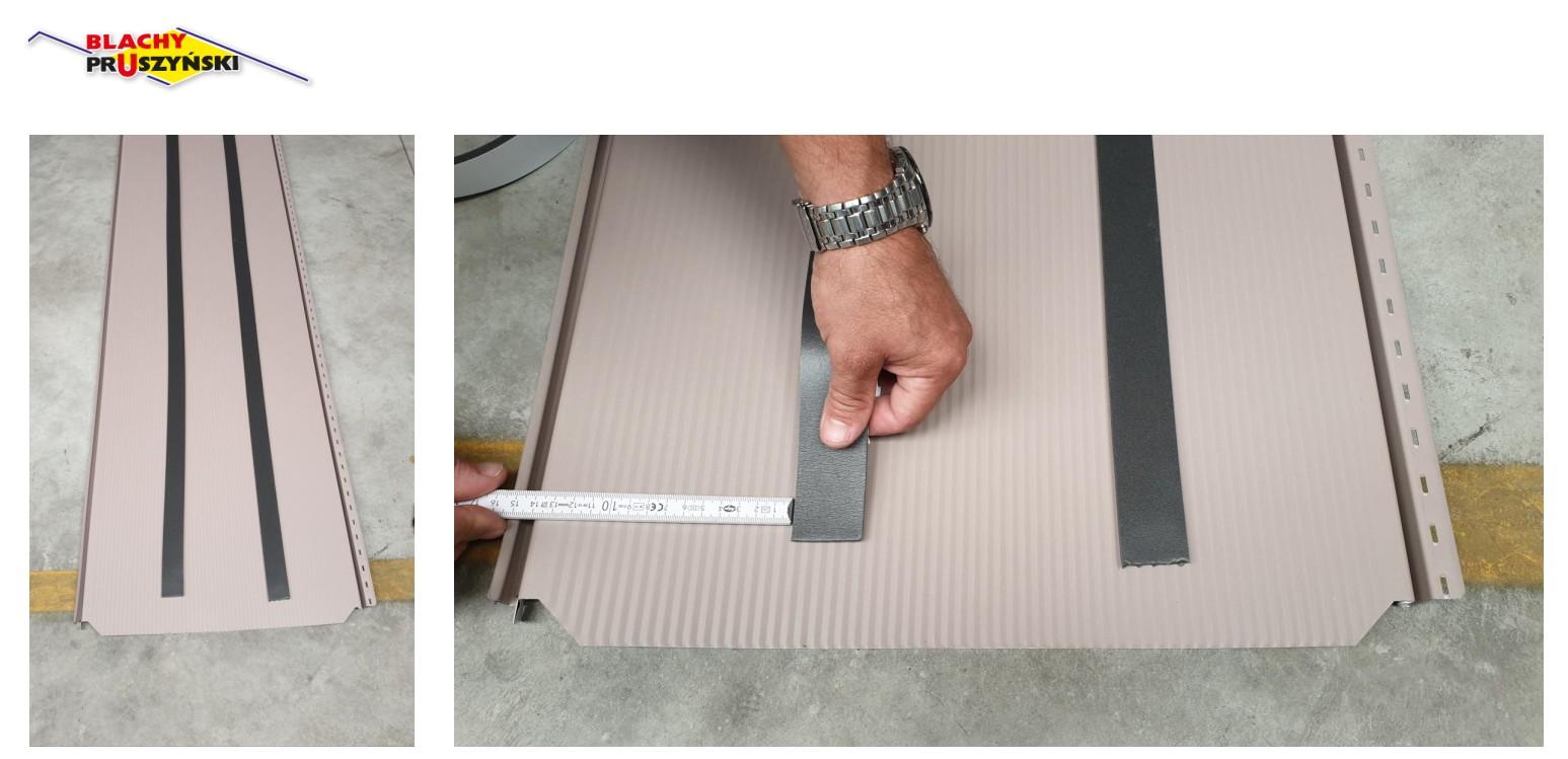

Drugie rozwiązanie to podklejenie taśmy (jak na załączonym rysunku) w dwóch pasach po bokach panela. Nie posiadają funkcji wygłuszenia, ale zapobiegają stukom blachy.
Rozwiązanie to można zastosować, przy istniejącym już pokryciu dachu, ale niestety konieczne będzie odkręcenie i wypięcie arkuszy, podklejenie taśmy i ponowny montaż.
