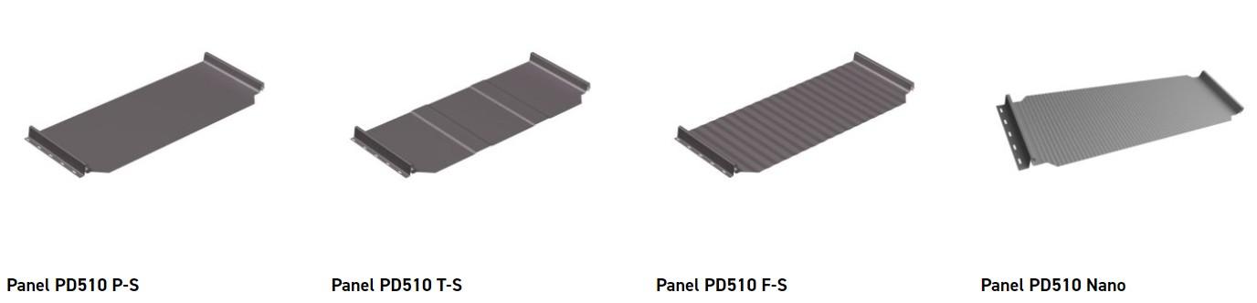

Panele dachowe na rąbek PD-510 Blachy Pruszyński
https://pruszynski.com.pl/produkt/pokrycia-dachowe/panele-dachowe-blacha-na-rabek-stojacy/
