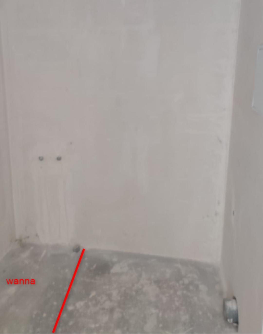

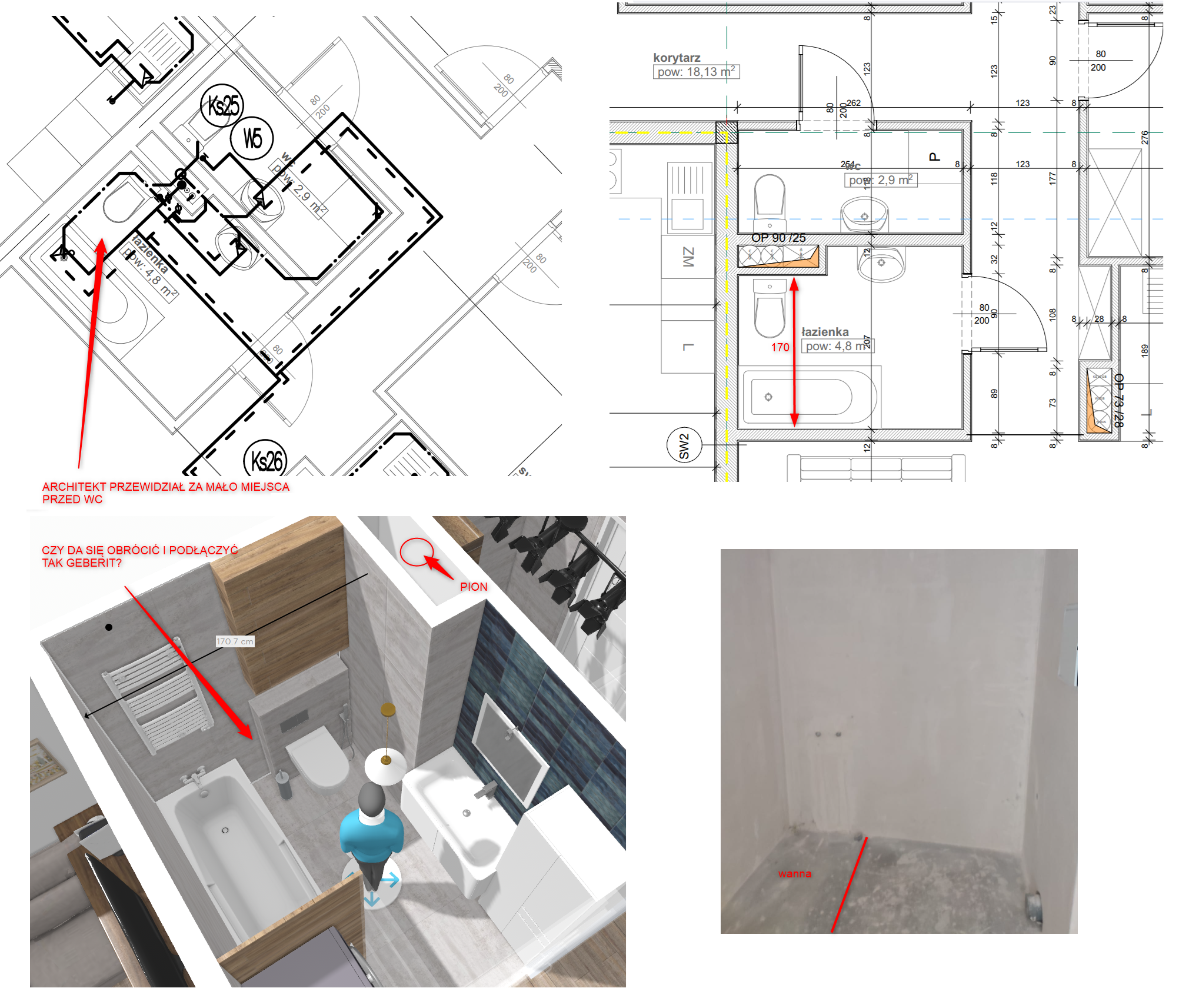

Witam,
prośba o poradę techniczną, czy jest możliwość przeniesienia w ten sposób WC.
Czy jest możliwość poprowadzenia poprawnie podłączenia kanalizacyjnego dla nowej aranżacji?
Czy ktoś może doradzić jak to zrobić poprawnie?

Oczywiście, ja mam tak właśnie obrócone WC. O 90 stopni w stosunku do pierwotnego układu w stosunku do rury kanalizacyjnej, tylko lustrzane odbicie Twojej sytuacji. Działa już 12 rok. Problemów technicznych z użytkowaniem na razie nie było. Ważne, żeby odprowadzenie do kanalizacji nie miało bardzo ostrych zakrętów i chociażby minimalne nachylenie.
Nachylenie na całej długości drogi.

Czy uda się zachować minimalny chociaż spadek w odpływie z sedesu bez ingerencji w pionie?
3 godziny temu, Budujemy Dom - porady budowlane i instalacyjne napisał:
Odległość sedesu od pionu i tak będzie mała.
Odległość od pionu może będzie, ale trójnik w pionie obliczony jest najwyraźniej do takiej lokalizacji sedesu, a tu mają dojść dwa lub trzy kolana fi 100...

Tutaj mamy zapewne do czynienia z nowym mieszkaniem w deweloperskim stanie, z projektem od architekta...
Tu masz miejsce na stelaż do WC, wystający ze ściany króciec do sedesu i tu musisz się zmieścić...
W szachcie chyba nie bardzo da się schować rury fi 110, coby odejść nią do rogu łazienki i zakręcić pod stelaż...
Przy tym ustawieniu trójnika w pionie nie uzyskasz wystarczającego spadku...
A co do administratora - i tak należy z nim rozmawiać o ingerencji w szacht i zmiany w pionie, bo jest to infrastruktura zarządzana przez administratora...
Nawet nie wiemy jaki jest stan i status mieszkania, czy już oddane do użytkowania, czy jeszcze w budowie, kto zarządza, czy ma zarządzać budynkiem, czy może jest to mieszkanie w jednorodzinnym budynku... :bezradny:
A to ważne informacje...

Przyłącze nie jest takie krótkie :scratching:- ze zdjęcia wydaje się, że rura wystaje z szachtu ok 1m od rogu pomieszczenia, dojdą dwa (lub trzy) kolana 90 i problemy gotowe...
Być może mam za bujną wyobraźnię...
@DanKras2000 zaglądał tu 4 godziny temu, ale póki co nic nie skomentował... a powinien rozwiać nasze wątpliwości co do wymiarów, no i innych, poruszonych tu tematów... tak myślę...

1. Odnośnie statusu mieszkania. Jest to stan developerski w budynku wielorodzinnym oddanym do użytkowania. Jest zarządca na budynku.
2. Wymiar od ściany to około 60 cm

Z fotografii wynika, że minimalny spadek da się zachować, będziesz tylko musiał tę rurę kanalizy zabudować, bo pod nią będzie trudno utrzymać porządek i czystość. Jak u mnie, niemal dokładnie, tylko ja mam w drugą stronę. .
Jak to potem "schować" to już kwestia wyobraźni, może nad nią jakąś szafeczkę da się zmieścić?
