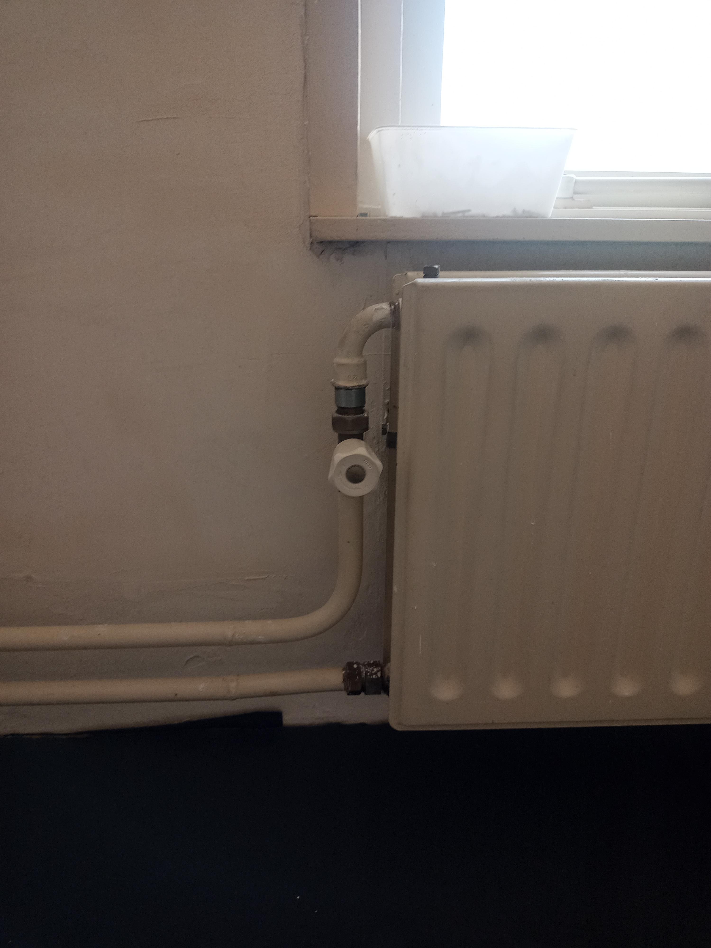

Cześć.Nie jestem fachowcem.Mam ogrzewanie gazowe.Aktualnie mam remont.Potrzebuje odkręcić grzejniki i je zdjąć ze ściany.Jak za to się zabrać???Co muszę zrobić przed odkręcaniem rur?Zamknąć jakiś zawór,odłączyć pompę od prądu?Zamknąć główny zawór wody?Jeżeli zna się ktoś na tym proszę o jakieś wskazówki.

Nie masz możliwości odcięcia wody na każdym grzejniku, zatem musisz spuścić całą wodę z układu...
Nie wiem jak rozdzielone masz obwody grzania CO i wody użytkowej, bo przecież musisz grzać ciepłą wodę, pomimo odcięcia obiegu grzejnikowego...
A tak nawiasem mówiąc - co to za budynek? I w jakim regionie kraju?
Nie znam tego typu podgrzewacza gazowego :bezradny:
Napisano
Woda ma własny obieg zamknięty, więc trzeba wypuścić wodę z całego obiegu. Pod kotłem są pewnie zawory, ale nie ma sensu zostawiać tej resztki wody w kotle, więc wypuścić całą i po zamontowaniu grzejników napełnić cały obieg i tyle. Wcześniej można też wykonać operację czyszczenia obiegu przed wypuszczeniem wody, warto to zrobić raz na 10 lat, ale to daje efekt tylko przy grzaniu, więc jak teraz planujesz kiedy nie grzejesz w CO to niewiele to da. Potem oczywiście po dolaniu świeżej wody powinienem być wlany inhibitor. Oczywiście kocioł wyłączony całkowicie z zasilania.
To jest jasne dla obiegu grzejnikowego, ale co z ciepłą wodą użytkownikową?
W zależności jaki jest zasobnik, obstawiam że stojący, a w tej sytuacji woda do góry nie popłynie. A jak wiszący, to obstawiam, że ma zawory odcinające na we/wy. Poza tym, przy kotle gazowym wydaje mi się że CWU ma swój osobny obieg i w tej sytuacji nie trzeba nic ruszać.
Obstawiać to my możemy różnie, w zależności od naszej wiedzy o takich układach, ale @macijek - żebyś mógł mu KONKRETNE pomóc - musi podać więcej danych, a on wrzucił temat i od 20 godzin jakby nie jest zainteresowany odpowiedzią...
A najlepiej, gdyby zaprosił na konsultację jakiegoś kumatego hydraulika i on, widząc jak wygląda sytuacja - pokaże co zamknąć, co ewentualnie zaślepić, co zostawić bez zmiany...

Jestem zainteresowany jestem.Tylko tez pracuje.To nie jest polski dom.mieszkam w innym kraju.Duzo informacji przydatnych mi podaliście.Co to jest ten inhibitor?Jakie informacje są jeszcze potrzebne?
