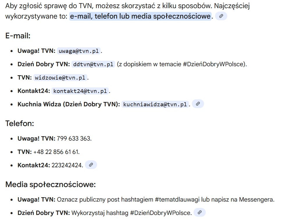

Albo może i tak:
Albo do innej stacji telewizyjnej...
