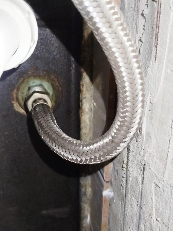

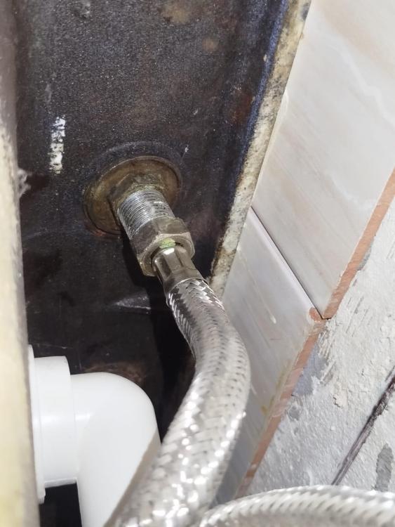

7 godzin temu, witiaw napisał:
Macie jakies patenty na odkrecenie baterii kiedy wanna jest zabudowana i kiepsko z dostepem pod spod ??
Ktoś dał doopy, jakieś zdjęcie?.
Napisano
13 godzin temu, podczytywacz napisał:
Równie dobrze mogłeś wrzucić zdjęcia swojego kota, czy RTG kolana prawej nogi...:zalamka:
Jakiego zdjecia bys chcial "??
Wanna zabudowana z dostepem przez kratke rewizyjna
Napisano
22 godziny temu, witiaw napisał:
Mowisz i masz
To masz problem z głowy, odkręcasz baterię od wanny, a te nyple nawannowe zostają i na nie nową baterię montujesz, wszystko z góry robisz, tam na dół nawet nie zaglądaj.
:bezradny:
:krzeslo:
Napisano
:bezradny:
:krzeslo:
Dzieki, o tym nie pomyslalem niestety:zalamka:
