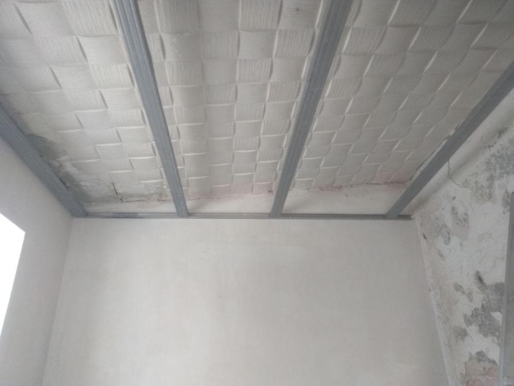

W moim remontowanym domu jest przybudówka zrobiona ze skośnym dachem,na którym wyżej jest balkon.
Chce ta pomieszczenie zaadaptować na na wiatrołap i obniżyć do 2.50 cm.
Obrobilem to stelażem i profilami ściennymi ale jak to podwiesić i jaki system zastosować?
Tak to teraz wygląda
Edytowano przez lukas198820 (zobacz historię edycji)
Napisano
no i dobrze. Jeszcze poprzeczki w miejscach, gdzie będziesz łączył płyty (wszędzie!!! Każde łączenie płyt ma być na profilu) Jaki masz rozstaw tych profili? Coś wydaje się zbyt rzadko. I dlaczego nie ma profilu na ścianie z prawej?
Napisano
Profil przy ścianie po prawej musi być. Zamiast profili poprzecznych, możesz zrobić jeszcze coś innego. Jak przykręcisz płytę dłuższym bokiem do krótszej ściany, na drugim jej końcu przykręcasz między profilami paski płyt o szerokości ok 20cm tak aby połowa tych pasków była NA przykręconej płycie a druga połowa wystawała. Wtedy kolejną płytę kręcisz do szerokich profili i do tych pasków które wystają. Proste dla laików i równie skuteczne.
Napisano
Te profile muszą być zakotwione w suficie, rozstaw kotw max 60cm. Czyli dzielisz profil i wstawiasz kotwę np co 55cm, przy czym tą samą odległość liczysz od ściany. Inaczej wszystko spęka, za jakiś czas się połamie i spadnie pod własnym ciężarem. Także wyciąg te CDki i kup takie haki.
Oczywiście j.w. profile nie mogą być bardziej oddalone od siebie niż 60cm, bo płyta ma 120cm. A na pojedynczym stelażu zalecane są co 40cm. Na lewej i prawej ścianie muszą być te same profile co masz na tej prostopadłej do nich, czyli UD 30.

Napisano
Na tej prawej ściśnie tej ukruszonej będzie przedścianke bo tam nabyć rozdzielnia wtynkowa wpuszczana.
Dlatego tam nie dałem tego profilu CD.
Mnie tylko ciągle zastanawia jak do tego skośnego sufitu zamontować te uchwytu ES, na szpilkach?
Jak miałem prostu sufit w innym pomieszczeniu to problemu nie było i kręciłem te ES- co 50 cm od siebie i co 40 pod każdym profil wprost do stropu.
Atlas M-System też odpada bo przy tej wyższej ukruszonej ścianie jest prawie 20 cm różnicy.
Strop jest ten skośny cienki.

28 minut temu, lukas198820 napisał:
Dowiedziałem się że profile mają być co 40 cm więc dołożę jeszcze dwie sztuki.
dobrze
Zdecydowanie.
Mocowanie płyt na ścianie jest konieczne, inaczej zawsze będziesz miał pęknięcia.
Takie cuś widziałeś?
Napisano
Widziałem to w składzie ale, to oczko od pręta  to raczej bym musiał wygiąć o 90 stopni by zamontować do sufitu.
Czy może hak jakiś montować?
Kolego swierol, możesz pokazać ta technikę z tymi 20 cm paskami z płyt bo tego kompletnie nie rozumiem jak takie coś może wyglądać.

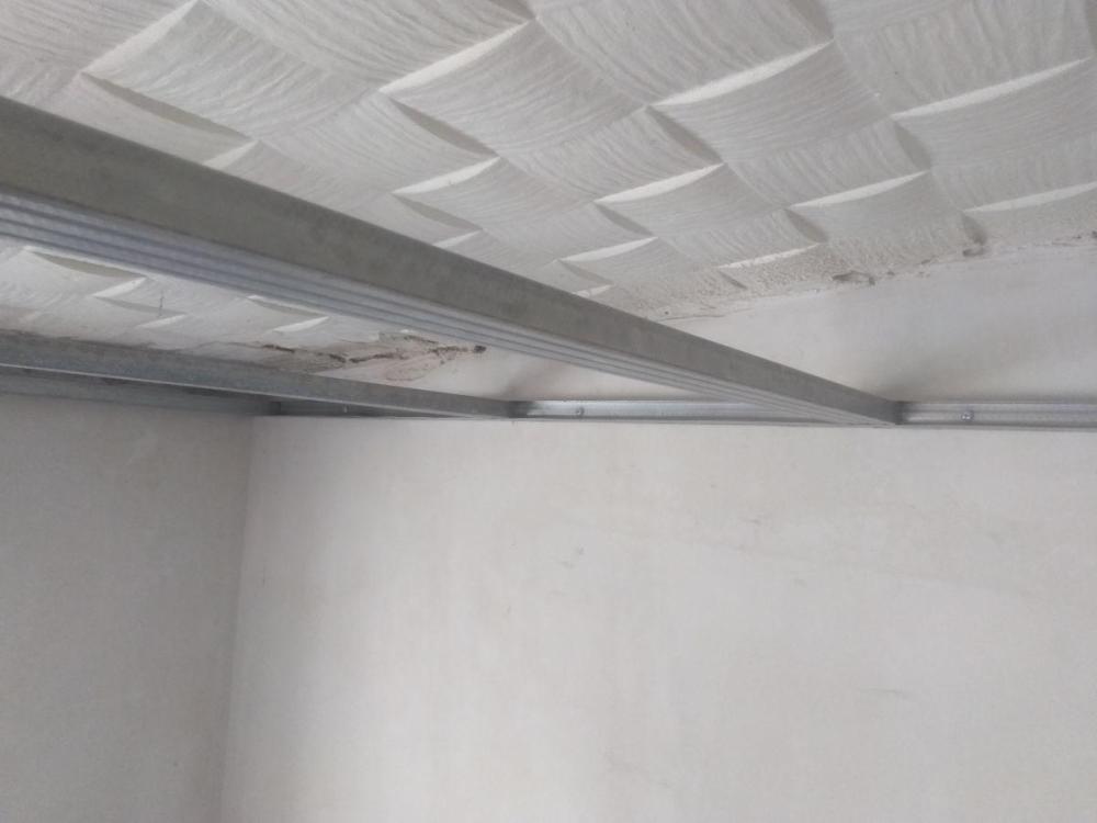

Napisano
Oczywiście. To jest wieszak regulowany. Wiercisz w suficie i mocujesz haczyk na dyblu i ten wieszak na nim. Tymi sprężystymi blaszkami regulujesz wysokość zawieszenia mocowania.
Napisano
Te Esy możesz wyginać jak chcesz, tego spadu tam nie ma na tyle żeby sobie Esami nie poradzić. Wygniesz, dokręcisz pchełkami i będzie ok.
Wysłane z mojego SM-A520F przy użyciu Tapatalka
Napisano
Tylko warunek, że po zamocowaniu profilu nie mogą się prostować.
Dlatego trzeba wygiąć pod odpowiednim kątem wcześniej i dopiero przykręcić profil.
