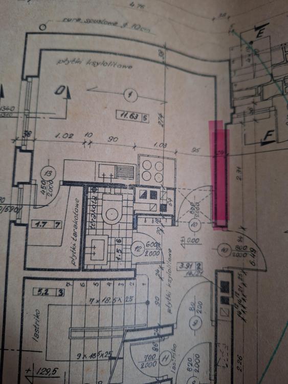

Witam serdecznie. Przychodzę z pytaniem dotyczące usunięcia lub wycięcia kawałka sciany nośnej. Jestem w trakcie kupna domu i analizujemy jakie prace remontowe możemy wykonać z małżonką. W załączniku przesyłam zaznaczony fragment sciany który chcielibyśmy usunac lub wyciąć. Może ktoś z Państwa nas pokieruje co i jak ? Jest to sciana na parterze w domu piętrowym.

Ingerencje w ściany konstrukcyjne może oceniać jedynie osoba z uprawnieniami budowlanymi w dziedzinie konstrukcyjnej. Szukaj takiej w biurach projektowych, albo pytaj w administracji budowlanej.
Oni mogą podpowiedzieć gdzie w Twojej okolicy kogoś znajdziesz.

Musisz najpierw kupić projekt przebudowy, który wykona architekt, a następnie – decyzję właściwego organu. Wraz z projektem należy złożyć wniosek o pozwolenie na budowę w odpowiednim urzędzie.

projekt wywalenia ściany nie robi architekt tylko konstruktor, a czy na podstawie decyzji pozwolenia na budowę? hmmm...:scratching:
wygląda na bliźniak lub coś w podobie, oczywiście, że ściany można się pozbyć, od strony technicznej to zupełnie możliwe, kwestia ile to kosztuje, stawiam, że ze 20kPLN
Napisano
Dokładniej projektant - konstruktor. Architekci w takie głupstwa się nie bawią.

Dziekuje za odpowiedzi. Skąd się biorą takie sumy rzędu 20k ? Sam projekt przebudowy tyle może wynieść?

nie - całość
stawiam, że projekt to spokojnie 2-4kPLN, technologia wykonania takiej roboty jest kosztowna, to zabawa w profile stalowe, etapowanie itd itp, niech Ci się nie wydaje, że to tylko dłutko i wiaderko na gruz
