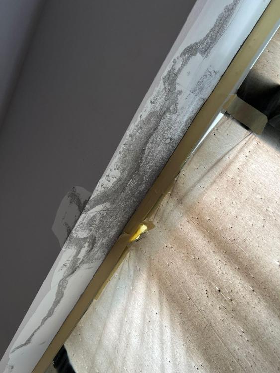

Cześć,
Szukam porady co mogę z tym zrobić ?
Tak wygląda oścież nad oknem, w budynku wcześniej był przeciek i zostało to już naprawione. Jednak w niektórych miejscach  farba się odparzyła i zaczęła odchodzić wraz z tynkiem.
Podpowiedzcie co najlepiej zrobić ?
Usunac tynk/gladz na całej szerokości i położyć na nowo, może użyć jakis wodoszczelny tak jak do łazienek? Czy może lepiej usunąć całkiem tynk, tylko zagruntować i pomalować ?
W międzyczasie wszystko oczyściłem zagruntowałem i położyłem gładź gta ale po roku zaczęła się odparzac przy samej ścianie przez dużą wilgotność, przynajmniej tak mi się wydaje.
czy ktoś ma jakieś pomysły?

To co inni napisali powyżej odnośnie pęknięcia i źródła zawilgocenia jak najbardziej trzeba sprawdzić. Bo jeżeli woda znów dostaje się od zewnątrz to jakakolwiek naprawa pomoże tylko na chwilę.
Natomiast jeżeli chodzi o ostateczne wykończenie ościeży to gładzi gipsowej lepiej tam nie używa. Tylko produkty na bazie cementu lub cementowo-wapienne się tam sprawdzą. One, w przeciwieństwie do gipsu, nie zaczną się rozpada po zawilgoceniu.
Pozostaje jeszcze kwestia ewentualnego przemarzania okolic okna i skraplania się tam wilgoci z powietrza w pomieszczeniu. Jeżeli tak się faktycznie dzieje to pozostaje tylko usprawni wentylację i ewentualnie nieco podnieś temperaturę w pomieszczeniu. Czy w tych oknach są nawiewniki?

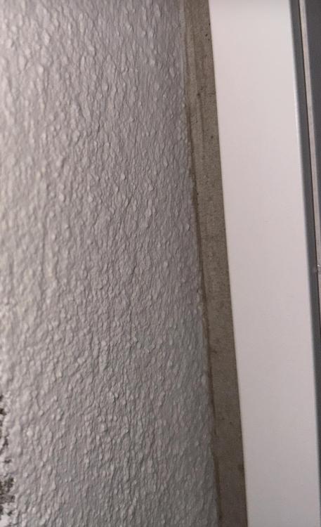

Napisano
5 godzin temu, Budujemy Dom - porady budowlane i instalacyjne napisał:
Jak najbardziej może być. To uszczelniacz, który można stosować nawet do fasad. W ogóle w przypadku płytkiej szczeliny rodzaj wypełnienia nie jest tak ważny, Gdyby sięgała ona przez całą grubość muru to wtedy znaczenia nabrałaby jego odporność na wodę itp. Przez taką szczelinę przed wypełnieniem byłoby jednak czuć ruch powietrza. A czym od zewnątrz jest wykończony styk ramy okna ze ścianą? I czy tam nie ma pęknięć?
Proszę tak to wygląda od zewnątrz, ten ciemniejszy pasek to jakiś uszczelniacz lub silikon, jest miękki w dotyku :) Żadnych pęknięć nie ma.
Wydaje mi się że głównym błędem było to że po usunięciu tynku oraz uszczelniacza/silikonu z tej szczeliny, jedynie co zrobiłem to położyłem gładź gipsową, a minusowe temperatury zrobiły swoje- wzdłuż tej szczeliny gładź była jak śmietana.
