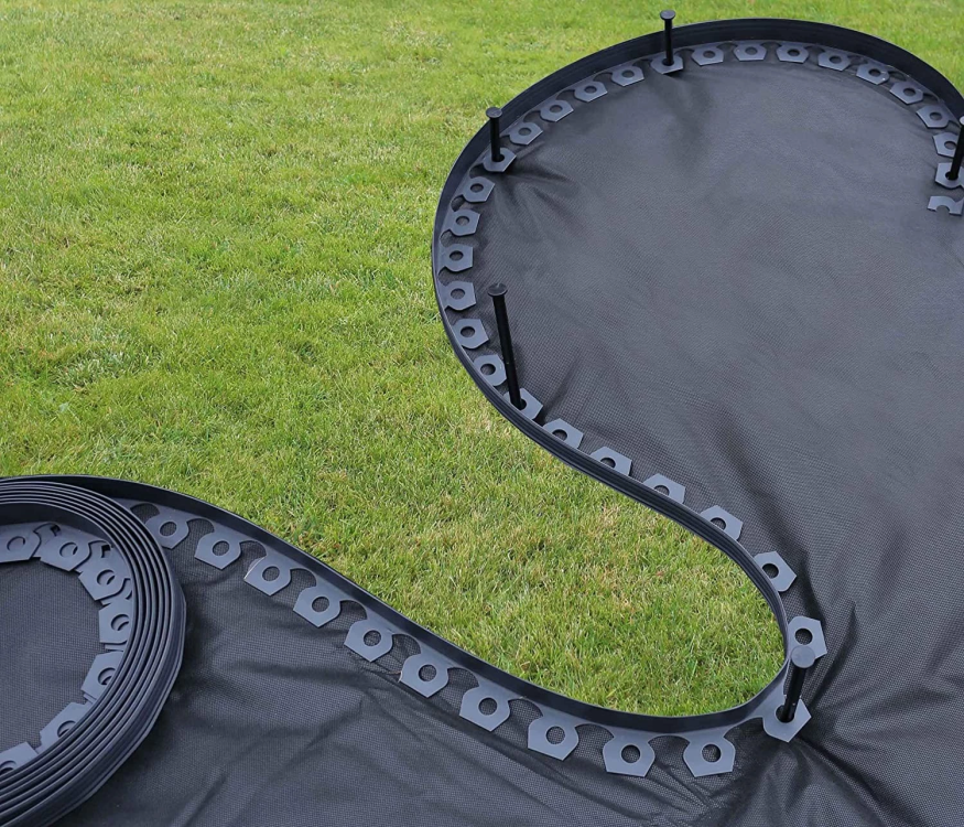

Żona natomiast bardzo broni się przed krawężnikiem, ponieważ najbardziej podoba się jej taka opaska w dość nieregularnym kształcie z małymi zakolami na kwiaty. Czy brak krawężników to jakiś kłopot? Chcielibyśmy po prostu okopać dom, wysypać tam w odpowiednich warstwach zalecany żwir i zapewnić spadek, i ułożyć w formie obrzeża małą ozdobną kostkę typu kocie łby (starą z rozbiórki) lub większe ozdobne kamienie lub tego typu obrzeże https://allegro.pl/oferta/obrzeze-ogrodowe-dl-100cm-wys-4-5cm-trawnik-kora-bruk-kostka-zwir-14756263590?dd_referrer=https%3A%2F%2Fallegro.pl%2Flisting%3Fstring%3Dobrze%C5%BCa%20do%20%C5%BCwiru%26srsltid%3DAfmBOopT6Oa3KC7jo-NYZOG3V8O_4v9mEmyAr95wbpFqJaDEI90McMp2 (co wydaje się opcją najbardziej prawdopodobną).

 Żwir  może się rozsypywać na boki. :icon_biggrin:
Może być takie lub inne jest ich o wiele więcej rodzajów.

Krawężnik w takim miejscu jest tylko po to żeby rozdzielić opaskę trawy i innych rośli znajdujących się obok. Po prostu bez jakiejkolwiek bariery żwir czy grys będzie się nieco rozsypywał i rośliny będą coraz bardziej wrastać w jego brzeg. Ale wystarczy coś lekkiego, opaska to nie podjazd, nikt nie będzie raczej jeździł samochodem po tym krawężniku.
