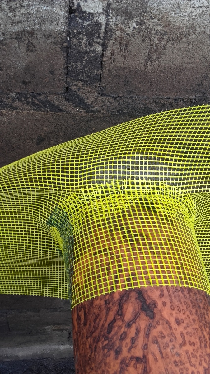

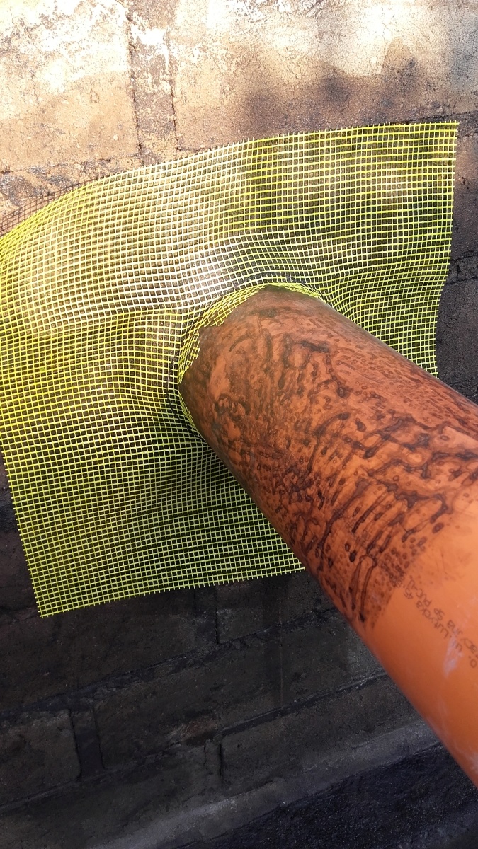

Czy ta rura którą widać na zdjęciu ma rurę osłonową? czy to jest rura osłonowa? Robiąc tak jak na fotce to ta zaprawa prędzej czy później puści/odejdzie od plastiku. To musi być połączenie/wypełnienie elastyczne o którym już wcześniej pisałem.
Napisano
To jest rura osłonowa 160. W niej będzie 110 otulona pianką. Miejmy nadzieję że te włókna polimerowe zawarte w zaprawie zabezpieczą przed pękaniem. Pozatym używam do izolacji masy bitumiczno-polimerowej Botament BM92 ok 3-4 mm grubości a w miejscu przepustow wtopie również siatkę z włókna.
Napisano
Ale ja w ten sposób mam wszystkie przepusty zrobione, zarówno w ławach wewnętrznych pomiędzy pokojami są umieszczone między zbrojenia, jak i przepust z posadzki piwnicy na zewnątrz budynku jest w ławie pomiędzy zbrojeniem (jakieś 3 cm od górnej powierzchni, praktycznie pod prętami 12mm. Chociaż do tej pory nie wiem czy można umieszczać przepust w ławach ale tak wyliczył hydraulik, który mówi że tak się robi, no ale nie jestem pewien). W te przepusty wklejone są rury właściwe na piankę do styropianu zwykłego. Chociaż teraz użyłbym do XPS ale wtedy nie wiedziałem. Do xpsa pianka chyba jest bardziej wodoodporna.
Nie mogłem znaleźć specjalnej siatki pod masy bitumiczne więc użyje siatki z włókna do kleju na styropian. Są też chyba jakieś specjalne membrany na przepusty ale ciężko je znaleźć
