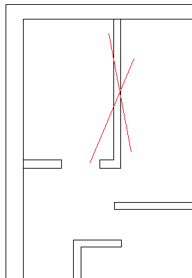

mieszkanie, o którym jest mowa znajduje się na czwartym piętrze czteropiętrowego bloku zbudowanego z wielkiej płyty w latach 60-tych. "Fachowcy" wyburzyli mi ściankę działową o długości 2m 40cm, zbudowanej z mieszanki cegieł typ "dziurawka" 2 i 3 komorowych. Ścianka znajdowała się wzdłuż pyty stropowej. Następna ścianka działowa znajduje się w odległości 1m 40cm i jest postawiona prostopadle do płyty stropowej. W załącznikach umieszczam zdjęcia.
Czy muszę wesprzeć czymś strop w miejscu gdzie była ścianka działowa?

Ścianka działowa nie jest ścianą nośną, a właśnie na ścianie nośnej spoczywa strop, działowa nie podpiera stropu więc nic nie musisz dawać.

Może ktoś jeszcze się wypowie, ale tak na 90% to ścianki działowe nie mogą podpierać stropów i raczej nigdy nie podpierały.

Tudzież zasadniczo masz pan rację i nic nie potrzeba dodatkowo podpierać.

Bo może być i tak (i często jest), że ściana konstrukcyjna (nośna) budynku, jest jednocześnie ścianą "działową" dla mieszkania (lokalu) przy czym, akurat ten przypadek tego nie "zawiera" (na podstawie opisu i zdjęcia).
