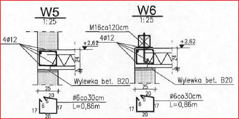

Witam forumowiczów.
Mam w projekcie strop Teriva i wieniec jak na rysunku. Ściana na rysunkach jest z pustaków Porotherm, jednak wybrałem na materiał ścian bloczki gazobetonowe. I mam pytanie o wieniec, a właściwie o tę 3 centymetrową wylewkę z betonu B-20 znajdującą się bezpośrednio pod wieńcem. Jakie jest wasze zdanie? Robić taką wylewkę?
Zrobić ją przed położeniem belek stropu? Czy może zostawić miejsce pod belkami i zrobić tę wylewkę razem z wieńcem z pomocą wibratora?
A może położyć jedną warstwę z cegły pełnej (też taki pomysł widziałem)?
A może jeszcze ta wylewka ma występować tylko w miejscach oparcia belek stropu, co 60 cm?
Na dodatek obejrzałem zdjęcia z materiałów promocyjnych polskiego producenta bloczków BK i tam widać, że wieniec i belki stropu kładą bezpośrednio na ścianę BK, bez żadnych kształtek czy wylewek. Osobiście myślę, że taka ściana na styku ze stropem może się trochę pokruszyć.
Pozdrawiam

Ta wylewka 3 cm musi być i jest ona traktowana jako poduszka a zarazem wyrównanie poziomu. Należy ja wykonać po obwodzie wieńca i to przed położeniem belek stropowych.
Ja kładłem a raczej murarze cegłę zamiast wylewać poduszkę. Tylko z cegłą musisz się liczyć,że o dobre 6 cm podniesie Ci eis sufit i jeżeli np masz schody to zmieni się także ich wymiar.

Cytat
Ściany jeszcze nie doszły do poziomu wieńca, więc mogę je zakończyć na 7 (cegła + zaprawa) lub na 3 cm przed dołem stropu.

Też tak może być ,ważne aby było coś podłożone i wyrównane pod belki stopowe .
Napisano
Prawidłowe oparcie belek na stropie powinno zapewniać umieszczenie ich nad dolnym zbrojeniem wieńca, co wymaga wypoziomowania ich przy tym na ryglach (podporach przyściennych ) bądź użycia specjalnych kształtek wieńcowych.
W praktyce w domach jednorodzinnych belki układane są jednak bezpośrednio na betonowej poduszce wyrównującej. Niezbędne jest ułożenie zbrojenia przypodporowego z siatki zgrzewanej typu P1 lub P2 zależnie od rozpiętości stropu.
