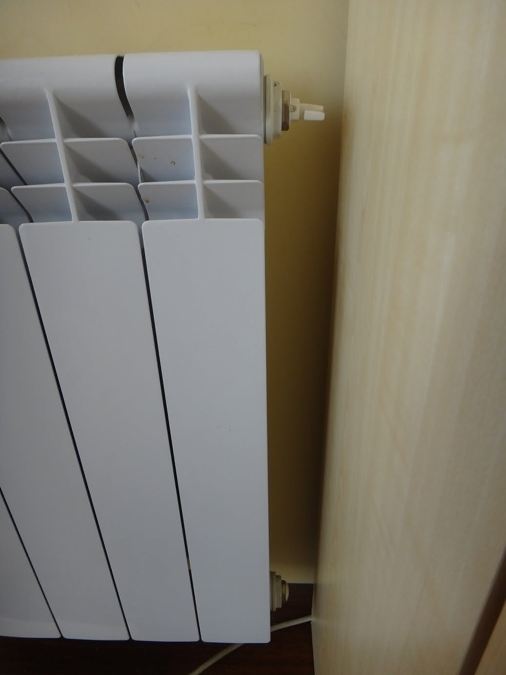

Witam serdecznie,
wiem wiem takich tematów już była setka ale niestety w życiu tego nie robiłem i wciąż mam wątpliwości, aby ułątwić sprawę dodam zdjęcia. Mianowicie zakończył się okres gzewczy i bardzo bym chciał pomalować mieszkanie, niestety na przeszkodzie stoją kaloryfery, jak:
- je zdemontować aby nie zalać całego bloku
- jak po ponownemu założeniu kaloryferów je odpowietrzyć aby nie było problemu.
Z góry wielkie dzięki za pomoc, nie chciałbym wzywać "fachowca" i płacić nie wiadomo ile, wiadomo w dzisiejszych czasach każdy stara się jak zaoszczędzić icon_smile.gif
Pozdrawiam.

Jeżeli masz ściągać to;
- trzeba zdemontować głowicę ze zdjęcia nr 2( nie mam pewności czy jak zakręcisz, to nie będzie się lało) i nabądz taką zatyczkę, tą białą ze zdjęcia ( u monterów gratis, wrzucają przed montażem głowic)
i dokręć w prawo do oporu,
- trzeba odkręcić osłonę zaworu, w lewo a później włożyć imbus 8-9 i dokręcić w prawo do oporu
cdn....

Jakieś wielkiej filozofii nie ma aby je ściągnąć,problem może być z ponownym napełnieniem bo jest to w bloku.
I tak aby spuścić wodę z grzejnika musisz najpierw zakręcić zawory - głowicę termostatyczną zakręcić jest to zawór zasilający oraz zawór powrotny ten co znajduje się na dole. Aby zakręcić ten dolny zawór musisz odkręcić tą dużą nakrętkę która znajduje się z przodu zaworu,pod nią jest śruba zawory na inbus,włożysz tam klucz imbusowy i zakręcisz zawór.Zakręcenie aby dwóch zaworów uniemożliwi obieg wody z zasilania i tym samym nie doprowadzisz do zalania mieszkania swojego i sąsiadów .
Potem podłóż jakiś duży pojemnik pod grzejnik w miejsce zaworu powrotnego aby wypływająca woda z grzejnika do tego pojemnika spłynęła.Przy tych zaworach patrząc od grzejnika są śrubunki, i należy je odkręcić, najpierw ten od zaworu termo a następnie powrotny i aby cała woda zleciała z grzejnika odkręć odpowietrznik.
Jak już woda zleci z grzejnika możesz go zdemontować.
Montaż w odwrotnej kolejności po pomalowaniu.
Z odpowietrzeniem to już nie będę się rozpisywał bo chyba wiesz jak to się robi.
Natomiast z napełnieniem to może być problem ,ale nie musi.Po prostu po zamontowaniu grzejników odkręć zawory i woda powinna sama napełnić grzejniki a z odpowietrzaniem to będziesz musiał chyba poczekać aż do sezonu grzewczego.

No nie tak na szybkiego icon_biggrin.gif chciałem zdjęcia które taxto87 zamieścił opisać ,ale jakoś "uciekały" mi z posta, więc troche to trwało.
