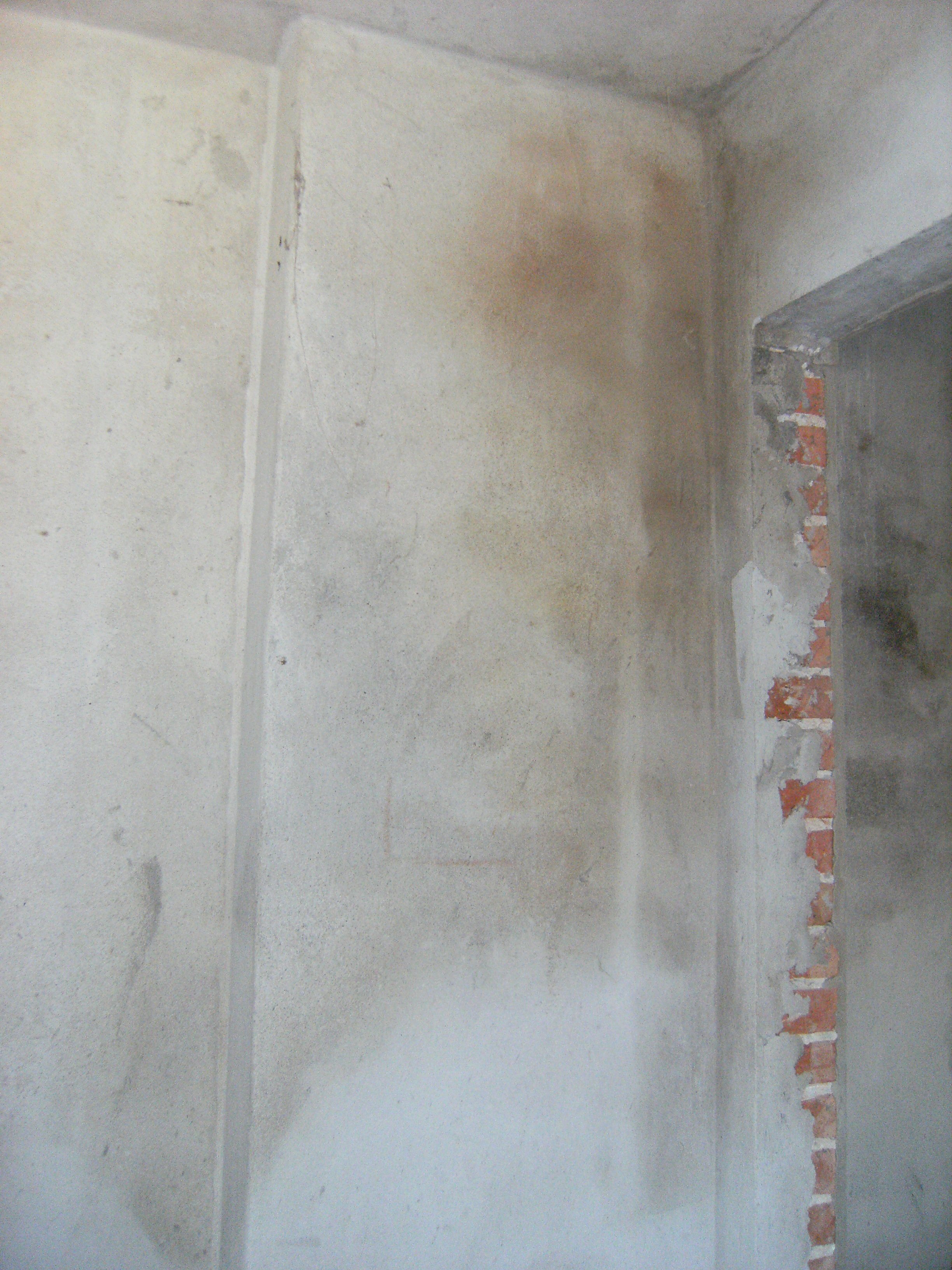

Witam,
mam zacieki na ścianie po zalaniu wodą w tamtym roku w sierpniu i wyszły wykwity na kominie czym to zagruntować lub zamalować przed gipsowaniem
Czy to jest stary dom czy nowo wybudowany?
Po kominie wnioskuję,że jest to stary dom i to co wyszło to kondensat i po moje u jedyne słuszne rozwiązanie to zbić tynk i otynkować od nowa.Zanim otynkujesz komin to dobrze jakbyś go potraktował jakimś środkiem coś na wzór wody szklanej bo to dziadostwo prędzej czy później będzie wyłazić.
Natomiast to co na stropie to spokojnie możesz zagruntować i pomalować.
Tak stary dom, będzie wyłazić nawet gry komin już nie używany Na strop miałem zamiar użyć capagrund universal
Może wyłazić bo do komina mniej czy więcej dostanie się woda a komin jest już nasiąknięty tym ustrojstwem.Tak jak pisałem wyżej ,daj wodę szklaną z cementem i otynkuj całość, ewentualnie poszukaj jakieś chemii budowlanej o podobnym działaniu co woda szklana.
Ten grunt co go podałeś likwiduje wykwity wapienne a kondensat nie jest wykwitem wapiennym.

po pierwsze trzeba założyć fartuchy na kominy aby woda nie dostawała się do środka po drugie ścianę osuszyć i zagruntować a po trzecie zamalować jeśli farba będzie odłazić od ściany to zagruntować a wcześniej umyć i zamalować na biało na początek , później można nanieść kolor, to samo było u moich rodziców ten sam problem po wykonianu tej pierwszej rzeczy problem zniknął
Dach domu został podniesiony i nie dobudowałem komina starego nad kalenicą został na strychu mam zamiar podłączyć pod niego kominki wentylacyjne Mam nowy komi który będzie spalinowym Czy nadal mam wykonać to co piszesz czy w takiej sytuacji nie muszę od nowa tynkować A ten grunt co pisałem mam zamiar użyć na te plamy po wodzie a na komin mam zamiar użyć np śnieżki na plamy i zacieki lub dekoral na plamy . Ile muszę czekać po nałożeniu nowego tynku bym mógł zacząć gipsować Edytowano przez maniek130 (zobacz historię edycji)

sadze z komina zakryje bez rozcieńczania większość moich znajomych dolewa wody aby ,, starczyło na dłuższe powierzenie a na sadze powinna zakryć... tylko sie obawiam czy dekoral nie bedzie odłazic od tego co połozyłes po wyschnieciu komina, trzeba zagruntować to co jest przed malowaniem i zagipsowaniem Edytowano przez Redakcja (zobacz historię edycji)

Czy dobrze rozumiem że przed pomalowaniem tym dekoralem mam zagruntować potem pomalować i potem znowu zagruntować przed gipsem

jeśli raz zagruntujesz i pomalujesz i farba nie będzie odłazić to ok , zobaczysz czy będzie coś odłazić po gipsach ze ściany .... ale najlepiej by było abyś tez pomyślał o fartuchach na kominy idzie wiosna wiec pory deszczowe będą częstsze ,a wiec z tym się wiąże to ze jak tego nie zrobisz to co raz będziesz musiał malować ścianę i suszyć ponieważ problem będzie wracał.
Ja swoja sciane nawet 3 razy gruntowałem bo farba zaczeła odłazic po gipsie i strasznie sie wkurzałem przez to ze robota nie idzie ,ale jakos poszła Edytowano przez tomasz234 (zobacz historię edycji)

icon_eek.gif Kto dolewa wody do farb icon_question.gif Chyba ,że maluje klejowymi icon_biggrin.gif
Sadzę będzie trudno zamalować bo sadza jest tłusta .

Tak czytam o tym gruntowaniu co wypisujesz i zastanawiam się czy wiesz po co się gruntuje.
Gruntuje się raz przed każda wykonywana pracą np przed położeniem tynków,przed kładzeniem gładzi ,przed malowaniem ale żeby trzy razy razy gruntować bo farba odłaziła? chyba jak farba była wymieszana pół na pół z woda to odłaziła tak jak to napisałeś wyżej jak Twoi znajomi rozrabiali farbę aby starczyła na więcej.

robię juz parę ładnych lat i jeszcze nie poznałem skutecznego sposobu na sadzę ....

Toszto też napisałem ,że nie będzie miał łatwo bo sadza jest "tłusta" jedynie to skuć i otynkować od nowa to jest skuteczny sposób icon_biggrin.gif
Ale jest tu jeden co nie ma problemu ze sadzą i jego powinieneś się zapytać jak On to robi icon_biggrin.gif

Czy to Dekoral,czy Dulux mało ważne ,ważne aby farba była co najmniej lateksowa ale na sadze to nie ma siły.
Kiedyś malowano cokoły przyziemne na zewnątrz sadzą aby woda po nich spływała.

wesołych świąt W tym sęk że rigipsów nie mogę wykonać bo komin jest przy drzwiach zaraz JOKS to uważasz że dekoral nie dał by rady gościu w sklepie mnie zapewniał że da radę

z dekorala jest farba ftalowa na zacieki i plamy ale na sadzę to nie wiem czy pomoże , ktoś tu wcześniej pisał aby skuć i otynkować na nowo , według mnie to dobry pomysł , jak po tynkowaniu wyschnie wtedy ten wynalazek dekorala prewencyjnie ze dwa trzy razy i może cuś z tego będzie ...nie spróbujesz to się nie dowiesz , tynk oczywiście CW...
