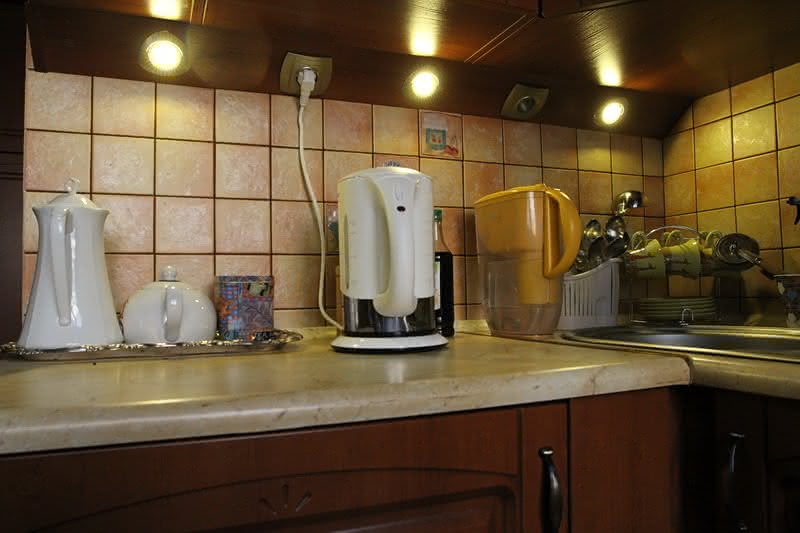

Skoro są tutaj porady to podzielę się własnym pomysłem. Robiąc meble do kuchni spodobały mi się takie halogeny podwieszane pod meble co by mogły oświetlać blat. o takie:
Jak zorientowałem się w kosztach to… o, ja pier!!@#$@$. Wpadłem więc na genialny plan. Otóż człowiek który nam robił meble przecież docina płyty na boki mebli, to przecież może również dociąć pas który przykręci się do mebli pod kątem 45 stopni a w niego wmontuje halogeny. Zaraz, zaraz a dlaczego tylko halogeny skoro można i gniazdka??? Jak, pomyślałem tak zrobiłem z jednym ale – halogeny się grzeją. Troszkę może na wyrost ale bojąc się o potencjalne podsmażenie mebli zakupiłem transformator oraz żarówki ledowe (prawie jak halogeny). Dało mi to jeszcze jedną możliwość – gdybym kupował takie trójkąciki to pewnie kupiłbym jeden, może dwa. A tak pozwoliłem sobie na więcej, a dzięki temu, że to ledowe nie cierpię przy okazji faktury VAT za energię elektryczną.
A wygląda to tak:
Może ktoś wykorzysta pomysł.

Pomysł ciekawy, choć osobiście jestem zwolennikiem takiego oświetlenia blatu roboczego, aby źródła światła nie było widać z żadnego punktu kuchni dla obserwatora będącego w pozycji stającej.
Tak jest właśnie tutaj - spójrz z jakiej wysokości robiłem zdjęcia. Znaczy ten jeden singiel jest owszem na wysokości futryny ale doświetlenia blatu są niewidoczne. Sprawdź sam czy zobaczyłbyś coś w kąciku szafki, przy ścianie.

Oświetlenie - tak. Chociaż podobnie można zainstalować lampki pod dnem szafek.
Pomysłu na gniazdka - nie kupuję (chyba, że awaryjnie, jeśli się nie zrobiło a gdzieś tam jest potrzebne). Przetrenowałem już tyle wariantów w kuchniach, że wystarczy. 10 - 15 cm nad blatem i to wszystko. Najlepiej w ramkach po 3 - 4 sztuki. Ale można się przyzwyczaić i do takiego rozmieszczenia.
Można i owszem, ale albo tracisz miejsce w szafce, albo powiększasz jej wysokość. każda lampka będzie albo "wypukła" albo "wklęsła", przy tym rozwiązaniu 99% lampki siedziało by w szafce. Chyba, że masz na myśli inne rozwiązanie. A co do gniazdek to powiem tak: jak już była listwa..... A w praktyce to jak widać na załączonym obrazku: czajnik i mikser jak wolę coś miksować w zlewie bądź przy zlewie, innych zastosowań nie pamiętam.

Są takie oprawki które się idealnie w płytę wpasowują i to bez przewiercania jej na wylot
Brak obrazka
Brak obrazka
Brak obrazka
a i cena całkiem przyzwoita (7 - 11zł)
Swoją drogą te trójkąciki co Cię natchnęły są nie dużo droższe (14 - 17zł)
Wszystkie te oprawy przystosowane są do żarówek o mocy 20W

Cytat
Szczerze przyznam, że nie wiedziałem do dziś o takowych.
Cytat
O i tu się nie zgodzę. Jak robiłem kuchnię 2007r. to najtańsze sensowne kosztowały powyżej 100PLN. A te najtańsze to i tak bym sobie odpuścił. Owszem istnieje ryzyko, że najzwyczajniej na świecie nie trafiłem na tańsze z tym, że wtedy naprawdę dużo szukałem i w sklepach internetowych i tych tradycyjnych.
