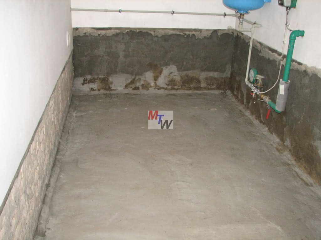

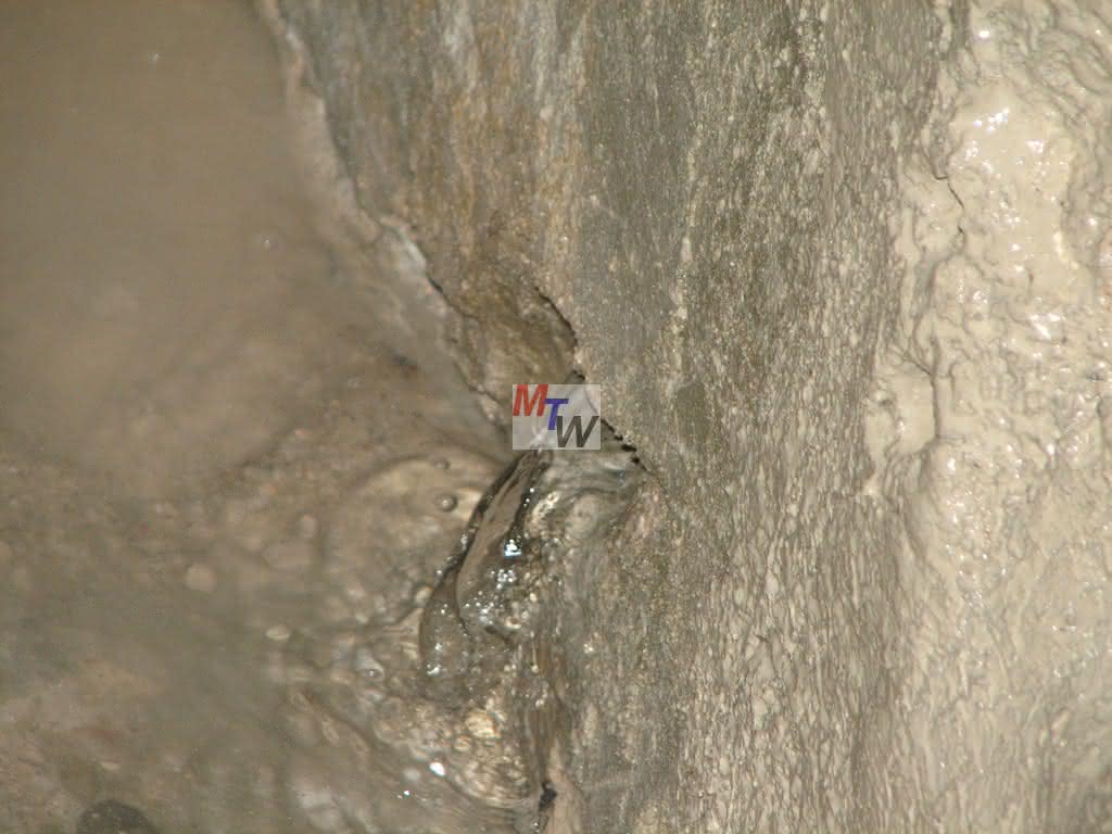

jak wygląda zabezpieczenie od strony przeciwnej naporowi wody prezentują poniższe zdjęcia
żeby niedomówień nie było oprócz 7 pierwszych zdjęć reszta to w obiektach o stałym napływie wody niezależnie od pogody w tym 3 inwestycje z działającym drenażem
tylko 1 objęta gwarancją
reszta objęta rękojmią a efekty według oceny icon_smile.gif Edytowano przez MTW Orle (zobacz historię edycji)

Co prawda czekałem na pytanie o to co na zdjęciach widać ?
Lecz nie padło
To może kilka słów wyjaśnienia.
Zdjęcia przedstawiają obiekty zabezpieczone od strony przeciwnej naporowi wody czyli - od wewnątrz.
Z jakiego powodu od wewnątrz ?
- z uwagi na to że posiadały częściowe podpiwniczenie lub / i woda do obiektu napływała posadzką i wcześniej wykonane zabezpieczenia od zewnętrznej strony budynku nie przyniosły oczekiwanego rezultatu.
Co więcej trzy z pośród wyżej pokazanych obiektów posiadały sprawny drenaż lecz też nie poprawił on sytuacji w sposób zadowalający.
