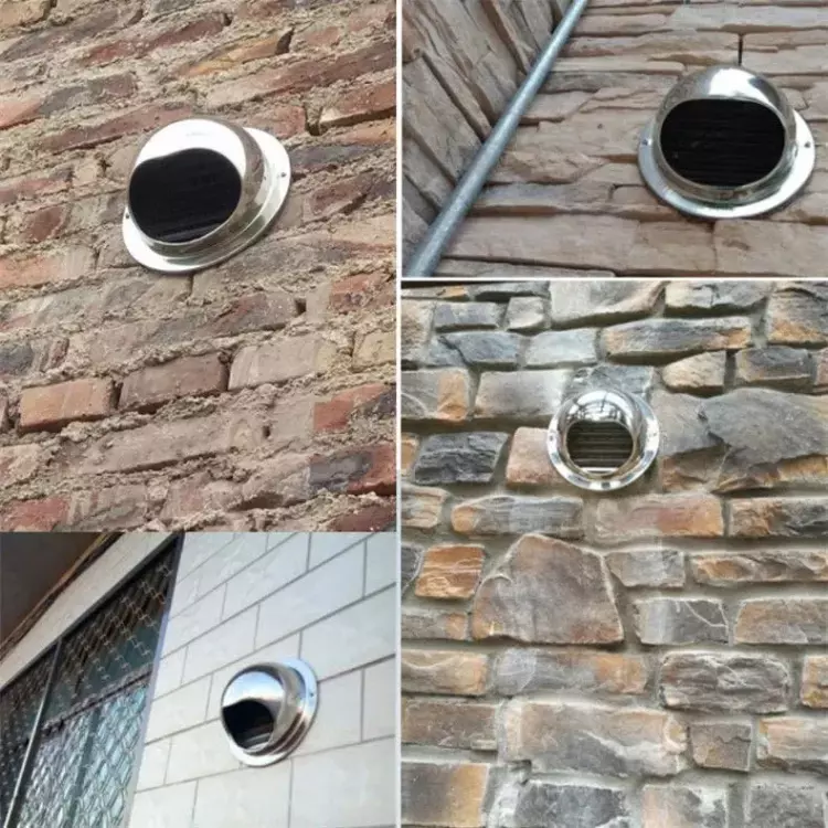

Dzięki za odpowiedź. Wybrałem taką okrągłą ze względu na to zadaszenie na wlocie, które, moim zdaniem, ograniczy przedostawanie się wody do środka podczas deszczu i bocznego wiatru. Tak właśnie zamierzam zrobić. Podłączę do tego odcinek rury tak, żeby wewnątrz lekko wystawał ze suporeksu. A co ze średnicą wewnętrznego otworu ? 150-tka czy też dwusetka ? -

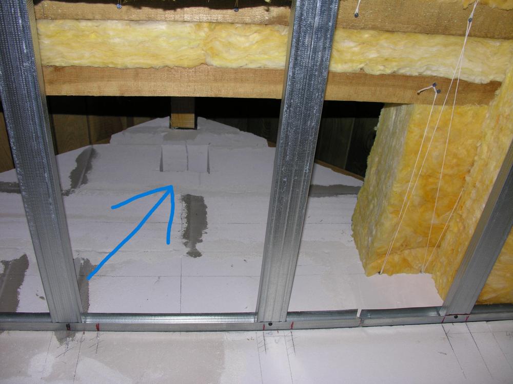

Podczas wykonywania ocieplenia poddasza, zrobiłem szczelinę między deskowaniem a wełną mineralną, które w górnym fragmencie łączy się z pustą przestrzenią powyżej jętek. Na ściankach szczytowych planuję też zrobić otwory wentylacyjne aby ta opisana powyżej wentylacja mogła działać prawidłowo. Na zdj. poniżej strzałka pokazuje otwór w którym zamierzam zrobić przebitkę przez styropian z zewnętrznej strony. Same otwory w ściankach już były zrobione. A moje pytanie to: Czy czerpnia powietrza z okapnikiem taka jak na zdjęciach poniżej jest dobrym pomysłem na zakończenie tej wentylacji i czy średnica 150 mm. jej otworu przyłączenia jest wystarczająca, czy też wybrać taką ze śr. 200 mm. ?

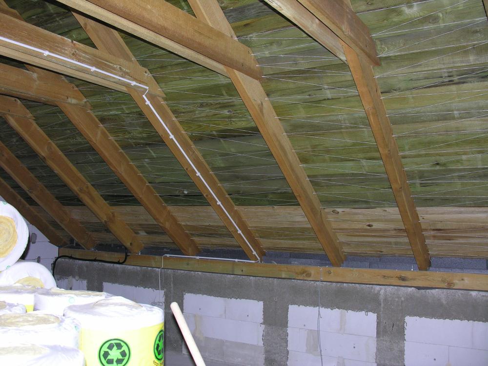

Wrzucam zdjęcia wentylacji i odpowietrzenia, jak pisałem poprzednio, żeby można było zobrazować sobie miejsca o których mowa. Przy pierwszej ścianie szczytowej inny widok i na drugim końcu poddasza, blisko drugiej ścianie szczytowej Dwa różne miejsca poddasza. Na pierwszym zdjęciu, tam gdzie planuję drugą łazienkę rury tylko przejdą przez ocieplenie nad sufitem. Na drugim zaś pójdą w dwóch odcinkach w ociepleniu, wzdłuż deskowania i tu miałem zagwozdkę : dawać otulinę czy nie, żeby zabezpieczyć wełnę przed zawilgoceniem. Wychodzi chyba, że trzeba rury otulać. Do cienkich rurek do wody są gotowe otuliny z gąbki z czy do takich jak ja mam 110-tek też są gotowce, czy trzeba je sobie samemu zrobić i z czego ? P.S. Te rury odpowietrzające to nie mój wymysł jest a montera. -

Chodzi o rury do wentylacji łazienek. Jedna z łazienek na parterze, prawie gotowa, druga jest planowana, leży dokładnie nad nią. W suficie dolnej przekułem otwór, przez który będzie przechodziła wentylacja mechaniczna pionowo, w narożniku górnej, planowanej na późniejszy etap(jakieś 2,5 m.). Dalej, wciąż pionowo, przejdzie przez sufit z płyt G-K (ocieplenie poddasza) i ponad wełną mineralną, już poziomo przez około 2 m. dojdzie do kominka. Wentylacja drugiej, planowanej na poddaszu łazienki, to oddzielny, krótszy odcinek (jakieś 1,5 m.) rury. Początek jej będzie na suficie w ociepleniu poddasza a potem skręt 90 stopni do poziomu ponad ociepleniem i połączenie z drugim kominkiem. Średnica obu rur to 110 mm. ( zwykłe kanalizacyjne). Druga łazienka jest raczej opcjonalna, w planach na "za kilka lat", ale już teraz zrobię wentylację, żeby później nic już nie przerabiać w ociepleniu. Pion odpowietrzający rurę kanalizacyjną, która jest pod podłogą domu na parterze. Są dwie takie rury. Później zrobię kilka zdjęć. Myślę o trzech pomieszczeniach na poddaszu, przedzielonych ściankami działowymi z płyt G-K. Jedno z nich to planowana, druga łazienka z ogrzewaniem podłogowym, dwa pozostałe to zwykłe składziki, teraz nieogrzewane będą. W przyszłości może zrobię z mich pokoje. -
