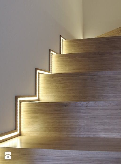

My postawiliśmy na prostotę.
Dwa spostrzeżenia po kilku miesiącach użytkowania
- 21 diod, to troszkę za dużo jak na jedno źródło.
- ciemne schody można myć codziennie, a i tak po włączeniu światełek widać kurz.
Poza tym, jest super.
Wyglądają super. Mam bardzo podobne schody i tak właśnie chcę je wykończyć. Jeśli nie tajemnica ile kosztowały takie stopnice? Co to za drewno?

Czy takie oświetlenie można zamontować po połozeniu tynków? Wcześniej jakoś nie pomyslelismy a tu schody taaakie suuuper!
Gama jak sobie wykujesz to możesz. Prawde powiedziawszy najpierw powinno się położyć peszel i wtedy robić tynki a kable później możesz wciągnąć i wykłuć sobie miejsce pod oświetlenie. Ale teraz to już bez dłutka się nie obejdzie.
Być może dasz radę pokombinować z przewodem
Ja u siebie też później kładłem przewód i postarałem się wykorzystać
drewniane schody . Być może u was też będzie możliwe pokombinowanie.
Tylko że ja montowałem oprawki ledowe nie nad płaską częścią schodka lecz
nad krawędzią.
Cytat
Jeżeli chodzi o poprowadzenie przewodów - to faktycznie jak nie ma innej możliwości
należało by się wkuć itd,
natomiast oprawy do oświetlania schodów są również natynkowe
czyli nie musimy drążyć otworów pod oprawę tylko przykręcić ją śrubami do ściany
ale są też minusy tego rozwiązania - czyli oprawa będzie odstawała od ściany często na odległość
5 cm minimum.

"Być może dasz radę pokombinować z przewodem
nad krawędzią."
Dziękuję za radę, rozmawiałam już z naszym panem majstrem i rzeczywiście pokombinuje i nawet będzie ładnie wyglądać! icon_mrgreen.gif
