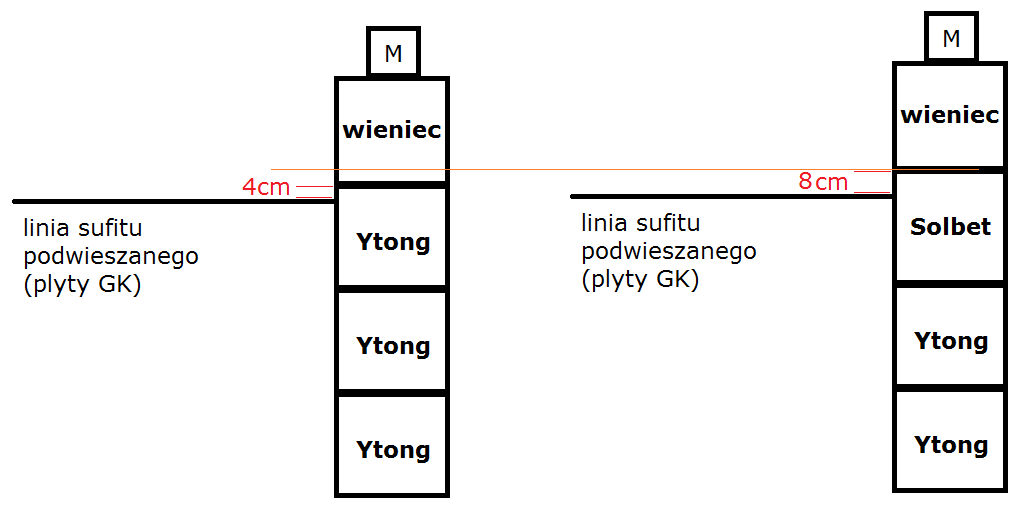

Dom parterowy, poddasze nieużytkowe. Obecnie budowany z Ytong.
Czy warto kombinować i zamienić ostatnią warstwę Ytong na Solbet? Podniesie mi to o 4 cm wieniec względem sufitu podwieszanego.
Dla Ytong wieniec zacznie się 4 cm wyżej niż linia sufitu, a dla Solbetu będzie to 8 cm. Czy ma to jakiś wymierny wpływ na izolacyjność termiczną?

Czy na tym suficie podwieszanym będzie układane ocieplenie? Bo co do zasady to strop pod poddaszem nieużytkowym, a więc nieogrzewanym, lub ogrzewanym słabo, powinna być ułożona od zimniejszej strony, czyli od góry.
Czy te ściany z betonu komórkowego będą ocieplane od zewnątrz, czy to  może ściany jednowarstwowe? Bo to zmienia wszystko.
