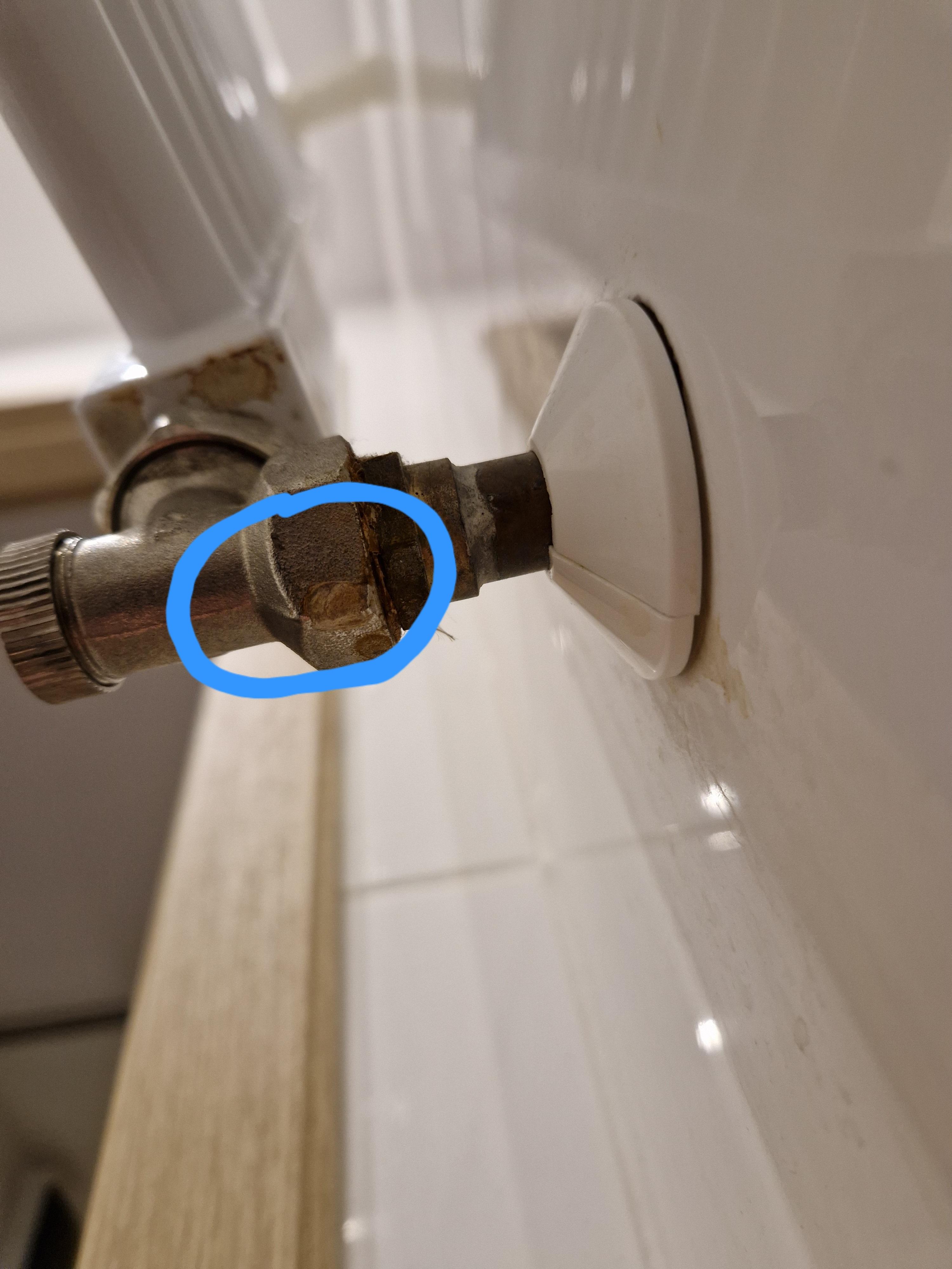

Michał183 Napisano Sobota o 18:50 #1 Napisano Sobota o 18:50 Cześć, jak samodzielnie zabezpieczyć lekkie pęknięcie na rurce z termostatem? Jest to mikroskopijne pęknięcie bo moze z kropla dziennie sie wydostaje:) Zalaczam zdjęcie, do lepszego nie mam dostępu. Ps. Pęknięcie jest na ten najszersze części
podczytywacz Napisano wczoraj o 10:15 #2 Napisano wczoraj o 10:15 15 godzin temu, Michał183 napisał: na rurce z termostatem Zupełnie nie mam pojęcia gdzie to pęknięcie Od strony grzejnika? od strony zasilania? na korpusie zaworu?

podczytywacz Napisano wczoraj o 19:59 #4 Napisano wczoraj o 19:59 Dopiero teraz doczytałem Ps. pod zdjęciem... Tu nie potrzeba nic kleić czy spawać - powinien po prostu wymienić ten zaworek na nowy... To jest - jak przypuszczam - zaworek odcinający na wylocie z grzejnika...
Michał183 Napisano wczoraj o 20:29 Autor #5 Napisano wczoraj o 20:29 10 godzin temu, podczytywacz napisał: Zupełnie nie mam pojęcia gdzie to pęknięcie Od strony grzejnika? od strony zasilania? na korpusie zaworu? Podjechałem i cyknalem lepsze foto:)
podczytywacz Napisano wczoraj o 21:36 #6 Napisano wczoraj o 21:36 Dzięki! Wymiana będzie najlepszym posunięciem... Po zapewnieniu odpowiednich zabezpieczeń, coby nie zalać mieszkania...
Michał183 Napisano 17 godzin temu Autor #7 Napisano 17 godzin temu 7 godzin temu, podczytywacz napisał: Dzięki! Wymiana będzie najlepszym posunięciem... Po zapewnieniu odpowiednich zabezpieczeń, coby nie zalać mieszkania... No to będę musiał kogoś zatrudnić do tego :p każdy hydraulik nie bedzie miał z tym problemu?
podczytywacz Napisano 13 godzin temu #8 Napisano 13 godzin temu Prawdziwy hydraulik, taki nawet z niewielkim doświadczeniem powinien dać sobie radę Ten grzejnik masz w domu, czy mieszkaniu w bloku?
Michał183 Napisano 6 godzin temu Autor #9 Napisano 6 godzin temu W mieszkaniu w bloku. 5 z 6 pięter. Dużo to zmienia?
