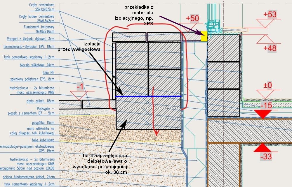

Cześć,
planuję wykonać ławkę tarasową o wysokości ok. 50 cm, murowaną z podwójnej warstwy bloczków silikatowych 24 cm. Jak myślicie, czy mogę ją posadowić na fundamencie betonowym o wysokości ok. 10 cm, wykonanym na poziomie tarasu, posadowionym na podsypce: 5 cm piasku z cementem oraz ok. 15 cm pospółki (jak na rysunku poniżej).
Zastanawiam się, czy takie rozwiązanie będzie wystarczająco trwałe, czy istnieje ryzyko nierównomiernego osiadania konstrukcji.

7 godzin temu, jahu napisał:
Bardziej jednak zastanawiam się nad kwestią posadowienia fundamentu na pospółce, jak wspomniałem powyżej.
Temat jest dość skomplikowany, zwłaszcza w kontekście niedawno wykonanych wykopów pod budynek oraz obecności izolacji z jednym z boków. Zastanawiam się też nad prawidłowym zagęszczeniem gruntów nasypowych oraz warstw podłoża, co jest kluczowe dla stabilności konstrukcji.
Zamiast bloczków silikatowych, rozważyłbym wylanie ławki na belce żelbetowej, co zapewni większą trwałość i stabilność, raz obłożenie całości okładzinami z cegiełek.
Pod spód belki z betonu należy  położyć izolację paroszczelną, a całość przed obłożeniem pokryć hydroizolacją w płynie stosowaną na zewnątrz, co zabezpieczy beton przed wilgocią i podciąganiem wody z gruntu.
Na koniec, warto pamiętać, że konstrukcja nie będzie komfortowa w użytkowaniu bez poduszek lub innych podkładek  dla użytkowników. Bez tego, siedzenie na takiej ławce będzie nieprzyjemne, zwłaszcza podczas chłodniejszych dni.

Dziękuję za obszerną odpowiedź. Budynek jest jeszcze na etapie planowania, więc mogę wprowadzić zmiany.
Zamiast pospółki pod siedziskiem – czy warto zastosować 30 cm warstwy kruszywa łamanego, aby ograniczyć ryzyko osiadania?

19 minut temu, Budujemy Dom - porady budowlane i instalacyjne napisał:
Proponuję dać przekładkę z twardego materiału termoizolacyjnego na styku z oknem. Zrobić grubszą ławę i bardziej zagłębić ją w gruncie. Stabilność dzięki temu wzrośnie. Zrobić izolację przeciwwilgociową na ławie. Najlepiej gdyby ta ława wystawała tak z 15 cm ponad grunt.
Dziękuję za wskazówki!!
Tak, zastosowanie warstwy kruszywa łamanego pod siedziskiem może być korzystne w celu ograniczenia ryzyka osiadania. Kruszywo to działa jako stabilizująca podbudowa, poprawiając drenaż i równomiernie rozkładając obciążenia, co minimalizuje ryzyko osiadania. W niektórych przypadkach pospółka może być wystarczająca, ale w miejscach o dużym obciążeniu lub niestabilnym gruncie warstwa kruszywa łamanego może znacznie poprawić trwałość, stabilność konstrukcji oraz odprowadzenie wody.
Po przemyśleniach warto wymienić cały grunt na chudy beton lub pospółkę do głębokości przemarzania pod fundamentem ławek, dokładnie zagęścić  warstwami, a na koniec zastosować warstwę kruszywa łamanego. Ponieważ ławka-siedzisko jest integralną częścią domu, połączona z parapetem-siedziskiem, znajduje się pod oknem i w okresie zimowym może się podnosić, podczas gdy budynek pozostaje nieruchomy, bo jest posadowiony poniżej strefy przemarzania. W rezultacie mogą powstać szczeliny w miejscu uszczelnienia z futryną okna, a spływająca po szybach woda będzie wlewać się do tych szczelin.

Dnia 9.11.2025 o 14:19, jahu napisał:
Chciałem wykonać estetyczny parapet z pełnych cegieł, kosztem mostka termicznego.
Rozumiem, że zależy ci, żeby wykonać estetyczny parapet z pełnych cegieł poszerzający siedzisko.
Z mostkiem termicznym też możemy się rozprawić stosując:
Ciepły parapet XPS
Ciepły parapet jednostronny wewnętrzny np. PREMIUM (TP1W) KPA 300.
Dodatkowo trzeba go pogrubić, pod ten parapet należy położyć na całą szerokość muru twardy styropian EPS 200 - EPS 250 o grubości minimum 15 cm.
