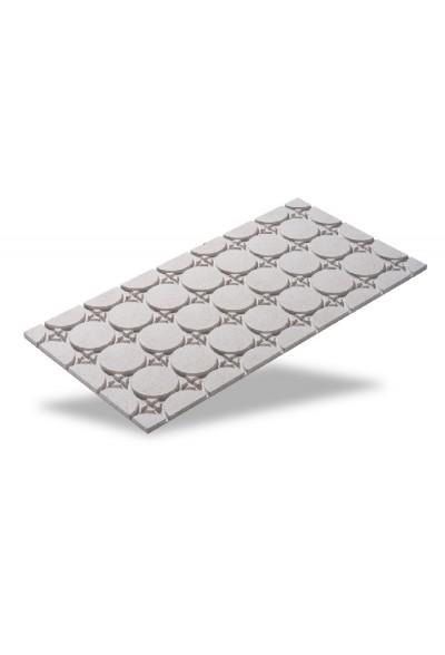

Na legary bede kladl OSB 18mm nastepnie plyta systemowa wloknowo gipsowa i tu pytanie czy powierzchnie plyty systemowej trzeba zaciagnac klejem i siatka  przed polozeniem hydroizolacji ??
Bede uzywal plyt powrotnych na calej powierzchni ogrzewania, jak na foto
To nowa technologia, dlatego jednak sprawdź instrukcję producenta DFE lub skonsultuj z dostawcą, producentem, bo w przypadku dużych obciążeń lub specyficznych warunków (np. bardzo wilgotne pomieszczenie) mogą zalecić dodatkową warstwę, nie tylko  wzmocnienia siatką zatopioną w kleju do płytek. https://ecothermofloor.pl/
https://ecothermofloor.pl/plyta-gipsowa/
https://ecothermofloor.pl/instalacja/
