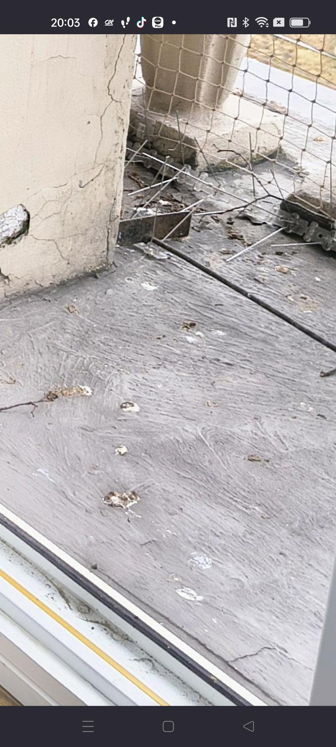

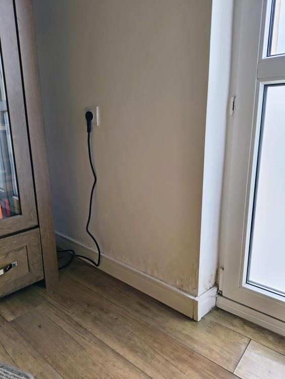

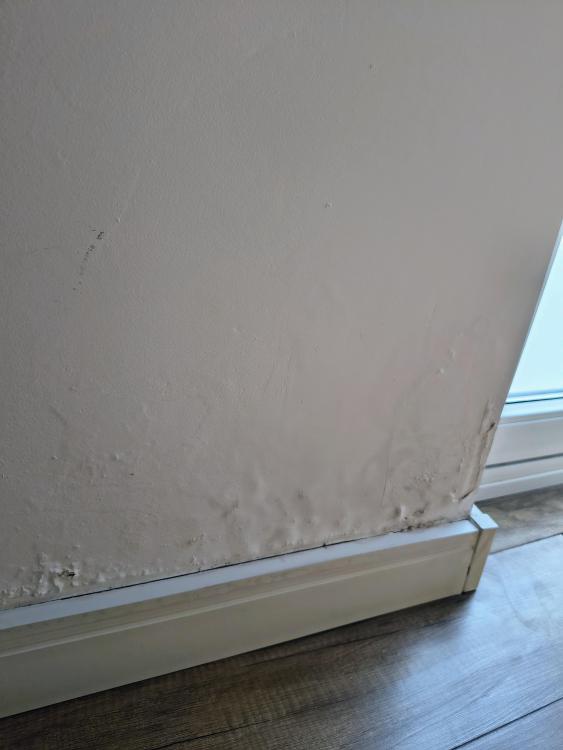

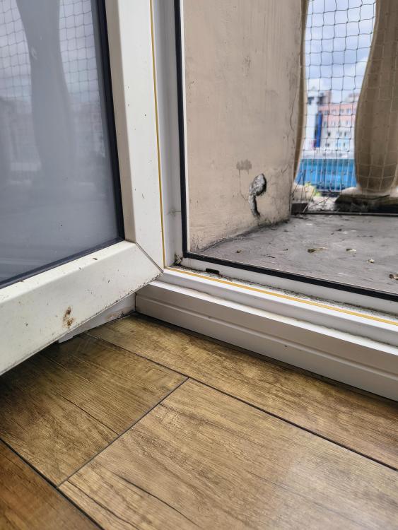

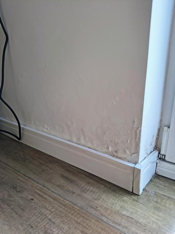

mich.war Napisano 6 września #1 Napisano 6 września Cześć, mam problem z wilgocią zbierającą się na ścianie przy drzwiach balkonowych. Teraz w okresie letnim nie ma problemu, ale w zimie na dole ściany (najwięcej tuż przy drzwiach balkonowych), ściana jest wilgotna i odpada farba. Mieszkanie znajduje się na czwartym piętrze w bloku mieszkalnym (blok wybudowany w latach 50, blok z cegły). Balkon nie jest wykończony, tj. nie ma na nim położonych żadnych płytek i jego powierzchnia jest trochę wyżej od powierzchni podłogi w mieszkaniu. Problem może być związany właśnie z balkonem - od dwóch lat sąsiad z mieszkania znajdującego się bezpośrednio pod moim mieszkaniem narzekał, że na ścianach przy suficie w miejscu naszego balkonu zbiera się wilgoć. Dodam również, że przy mocniejszych opadach zdarza się (rzadko bo rzadko, ale jednak), że woda przedostaje się przez drzwi balkonowe i potrafi się zebrać mała kałuża w mieszkaniu. Czy ktoś wie lub może dać jakąś radę, jaki może być powód tej wilgoci na ścianie i co należałoby zrobić, żeby temu zapobiec?
podczytywacz Napisano 6 września #2 Napisano 6 września Kiedy te zmiany się nasiliły/pojawiły? Czy ma to związek z czasem wymiany drzwi balkonowych? Kiedy budynek był ocieplany?
mich.war Napisano 6 września Autor #3 Napisano 6 września Historia wygląda tak, że mieszkanie kupiliśmy w marcu 2022. Było kupione od poprzedniego właściciela, który najprawdopodobniej flipowal mieszkaniami, kupił, wyremontował i ja się pojawiłem i kupiłem. Mieszkanie kupiłem świeżo po remoncie. Pierwsze problemy zaczęły pojawiać się w następną zimę, czyli na przełomie 2022/2023 bo sąsiad z dołu pokazał mi, że od sufitu pod naszym balkonem ma trochę mokre ściany. Na naszej ścianie o którą mi chodzi, zacząłem zauważać wilgoć już chyba na wiosnę 2023. Czy ściana przemarzala/przemakala przed remontem nie mam pojęcia i już do tego nie dotrę. Jeśli chodzi o ocieplenie budynku, jakieś prace na elewacji były robione w okolicach 2010 roku, ale budynek nie jest ocieplony styropianem. Drzwi balkonowe najprawdopodobniej nie były wymieniane w czasie tego remontu mieszkania sprzed mojego kupna, bo nie wyglądaly na nowe. Co najlepiej zrobić w takiej sytuacji? Na ocieplenie elewacji nie mam co liczyć, bo jestem właścicielem jednego z wielu mieszkan w tym bloku. Dodam, że na ścianie gdzie się zbiera wilgoć nie ma kaloryfera a na ścianie po drugiej stronie kaloryfer jest i tam też taka wilgoć się pojawia ale w zdecydowanie mniejszym stopniu.

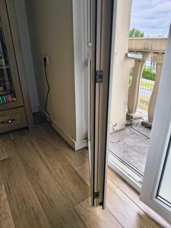

podczytywacz Napisano 7 września #4 Napisano 7 września Najwyraźniej masz przede wszystkim problem z wentylacją... no i z wielkim mostkiem cieplnym w miejscu przy drzwiach balkonowych od strony zawiasów... To co widać pod ukruszonym tynkiem skojarzyło mi się ze styropianem, więc stąd moje pytanie o docieplanie budynku... Dnia 6.09.2025 o 10:39, mich.war napisał: przy mocniejszych opadach zdarza się (rzadko bo rzadko, ale jednak), że woda przedostaje się przez drzwi balkonowe i potrafi się zebrać mała kałuża w mieszkaniu. To wygląda na nieszczelność drzwi, albo przeciekającą dziurkę - beton z balkonu nie przylega ściśle do futryny drzwi i sączy się powoli woda deszczowa...
mich.war Napisano 7 września Autor #5 Napisano 7 września Dziękuję za odpowiedź, zawsze to jakiś krok do przodu. Teraz moje pytanie, co najlepiej zrobić, żeby ten problem usunąć? Mostek cieplny przy drzwiach balkonowych, czyli to jest kwestia ich wymiany? A jeśli chodzi o wentylację, co można zrobić, żeby ją usprawnić? Przy tej ścianie jest zasłona, czy ona może powodować, że ta ściana jest w gorszej kondycji? Jakieś rady jak się zabrać do tego, żeby ten problem tej ściany usunąć ?

podczytywacz Napisano 9 września #9 Napisano 9 września Ta "buła betonu" z tego spadku od drzwi betonowych jest "akumulatorem" wilgoci, z którego penetruje ona w głąb ściany - a może i przez strop na sufit sąsiada z dołu () - stąd wilgoć wyłazi wewnątrz mieszkania spod tynku i farby... Jeśli kontaktujesz się z sąsiadem, dopytaj od kiedy ma te mokre ściany i czy wiąże się to w czasie remontowania Twojego mieszkania przez poprzedniego właściciela... Należałoby ten spadek nakryć płytkami mrozoodpornymi na dobrym kleju, najlepiej po wysuszeniu tej "buły", tak, aby odciąć wody opadowe i dać im możliwość spłynięcia... Dnia 6.09.2025 o 23:25, mich.war napisał: na ścianie po drugiej stronie kaloryfer jest i tam też taka wilgoć się pojawia Po drugiej stronie ściany masz łazienkę, bądź kuchnię i rurki z wodą w ścianie? Dnia 7.09.2025 o 13:26, mich.war napisał: jeśli chodzi o wentylację Co roku powinien być wykonywany przegląd układu wentylacji w budynkach mieszkalnych - w czasie "władania" tym mieszkaniem powinna być wykonywana ze dwa razy... A była? Dowiedz się w administracji, czy mają raporty z tych przeglądów i czy w Twoim lokalu były jakieś uwagi, dotyczące np. nieprawidłowego działania... Swoją drogą sprawdź samodzielnie jak działa u Ciebie wentylacja wykonując "obrzęd gromniczny", według "recepty" opracowanej przed laty, przez jednego, świętej już pamięci, usera... PS. Mógłbyś wrzucić fotkę budynku, w którym mieszkasz? Tak z ciekawości pytam...
animus Napisano 10 września #10 Napisano 10 września Dnia 6.09.2025 o 10:39, mich.war napisał: Cześć, mam problem z wilgocią zbierającą się na ścianie przy drzwiach balkonowych. Teraz w okresie letnim nie ma problemu, ale w zimie na dole ściany (najwięcej tuż przy drzwiach balkonowych), ściana jest wilgotna i odpada farba. Najpierw sprawdź izolację przeciwwilgociową na tym balkonie, czym ten balkon ostatecznie jest pokryty?
podczytywacz Napisano 10 września #11 Napisano 10 września (edytowany) Pokryty ptasią kupą na nie zatartym, surowym betonie... Edytowano 10 września przez podczytywacz (zobacz historię edycji)

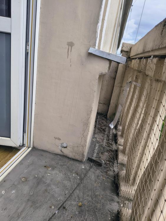

animus Napisano 10 września #12 Napisano 10 września (edytowany) 1 godzinę temu, podczytywacz napisał: Pokryty ptasią kupą na nie zatartym, surowym betonie... Ptasia kupa niestety nie nadaje się jako hydroizolacja. Ten beton trzeba skuć, oczyścić z wszystkich warstw aż do konstrukcyjnej płyty. Zrobić hydroizolacje "na taśmach". Zaślepić całkowicie styropianem wnękę z lewej strony, to miejsce upierdliwe, przedłużyć parapet aż do/za barierki. Za te barierki trzeba odprowadzić wodę. Na płycie może uda się ułożyć jakąś minimalną izolację cieplną. Potrzebny dobry fachowiec od hydroizolacji. Ze zdjęć nie widać też żadnych obróbek blacharskich. Czy jest możliwość pozbyć się tej betonowej balustrady? Ona bardzo utrudni prace, będzie generować nieszczelności. Na bank można tam kręcić "Usterkę". Edytowano 10 września przez animus (zobacz historię edycji)

mich.war Napisano 11 września Autor #14 Napisano 11 września Balkon ma zdecydowanie bardziej zadanie dekoracyjne niż funkcjonalne. Jest dosyć szeroki i na zdjęciach widać, że ma on tak jakby wnęki w jedną i drugą stronę, które są szerokości 20-30 cm. Ani tam się nie można zmieścić ani w żaden sposób wykorzystać. Odnośnie ptasich odchodów, mamy z tym ogromny problem i jestem świadomy, że to nie wygląda dobrze, ale to jest efekt ok. dwutygodniowej nieobecności w mieszkaniu. Gołębie są plaga i potrafią na tym balkonie założyć gniazdo w dwa-trzy dni jak się nie pilnuje. Teraz całą powierzchnię odkryłem kolcami ale i tak jak jest jakiś zawzięty, to potrafi na tych kolcach się zadomowic. Odnośnie balustrady, nie ma opcji żeby ją usunąć/zmienić. Budynek jest wpisany do ewidencji zabytków i jest to element niezmieniony w ramach elewacji. Jeśli chodzi o większych pracach na tym balkonie blokuje nie mam trochę wyczucia na co mogę sobie pozwolić a co musi zrobić wspólnota, która jest wyjątkowo bierna jeśli chodzi o jakiekolwiek prace remontowe, więc liczyłem, że może udałoby się coś z tym balkonem podziałać, bez większych prac. Przedwczoraj przyszedł do mnie facet, który zajmuje się oknami, wymienił uszczelkę w tych drzwiach balkonowych, bo podobno była w tragicznym stanie i je uszczelnił, bo były ponoć okropnie rozregulowane. Dodatkowo stwierdził, że ta wilgotna ściana to ewidentnie jest problem wody fizycznie przenikającej do mieszkania, najprawdopodobniej między szczeliny między oknem w ścianą, polecił żeby tam przejechać silikonem i to powinno pomóc, bo woda nie będzie się przedostawać. Wczoraj natomiast umówiłem się z jakimś specem który przyszedl sprawdzić co można z tym zrobić i stwierdził, że to najpewniej problem z hydroizolacja. Wypukal ten beton na zewnatrz przy drzwiach na dole i ściany i stwierdził, że może podkuć niewielki kawałek tego betonu, tak koło 15-20 cm i troszkę tej ściany na bokach i sprawdzić, co się tam dzieje i to zaizolować. Wycenił to na jakieś 800 zł + 700 jak chciałbym, żeby odnowił też wilgotna ścianę w środku.
animus Napisano 11 września #15 Napisano 11 września 2 godziny temu, mich.war napisał: Balkon ma zdecydowanie bardziej zadanie dekoracyjne niż funkcjonalne. Jest dosyć szeroki i na zdjęciach widać, że ma on tak jakby wnęki w jedną i drugą stronę, które są szerokości 20-30 cm. Ani tam się nie można zmieścić ani w żaden sposób wykorzystać. Odnośnie balustrady, nie ma opcji żeby ją usunąć/zmienić. Budynek jest wpisany do ewidencji zabytków i jest to element niezmieniony w ramach elewacji. Dlatego trzeba się pozbyć tych obu wnęk, wypełnić je styropianem na całą głębokość, aż do połowy średnicy tej balustrady, zrobić tynk pomiędzy tralkami pod kolor elewacji, a parapet podnieść nad balustradę i założyć obróbkę blacharską szeroką aż na zewnątrz. Resztę tego balkonu, czyli środek trzeba skuć do dna i zrobić hydroizolację z odprowadzeniem wody na zewnątrz. 2 godziny temu, mich.war napisał: Wczoraj natomiast umówiłem się z jakimś specem który przyszedl sprawdzić co można z tym zrobić i stwierdził, że to najpewniej problem z hydroizolacja. Wypukal ten beton na zewnatrz przy drzwiach na dole i ściany i stwierdził, że może podkuć niewielki kawałek tego betonu, tak koło 15-20 cm i troszkę tej ściany na bokach i sprawdzić, co się tam dzieje i to zaizolować. Wycenił to na jakieś 800 zł + 700 jak chciałbym, żeby odnowił też wilgotna ścianę w środku. To niczego nie zmieni, to pudrowanie trupa, tylko na chwilę. 2 godziny temu, mich.war napisał: Balkon ma zdecydowanie bardziej zadanie dekoracyjne niż funkcjonalne. Czy jest ich więcej, takich balkonów? Czy jest tam też problem z wilgocią? 1
